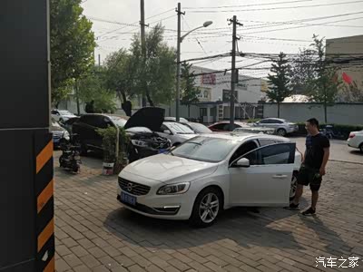

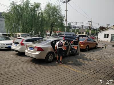

老板的店总是这么门庭若市,老板生意兴隆

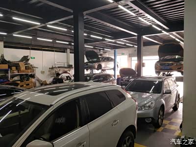

屋里停满了
院里也没空着
排队中
把车交给技师,进屋凉快会儿,车极速新吉祥物……之一。小东西就爱凑热闹

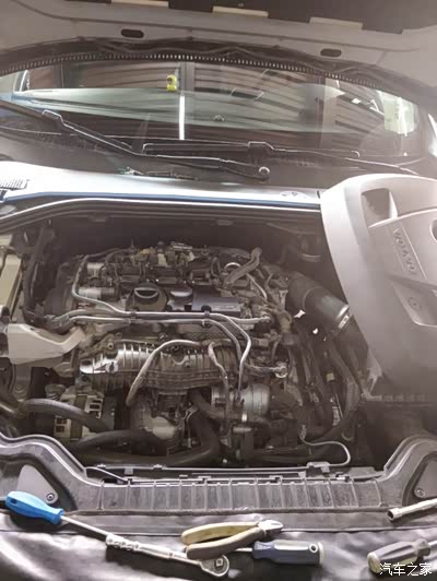

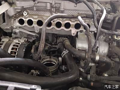

这时候发动机罩子已经拿下来了
进气道也拆下来了

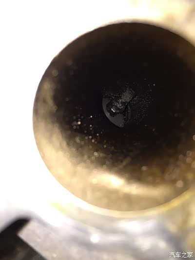

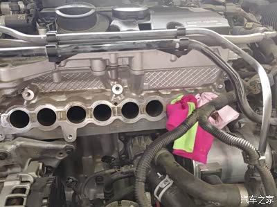

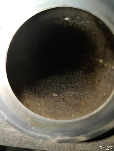

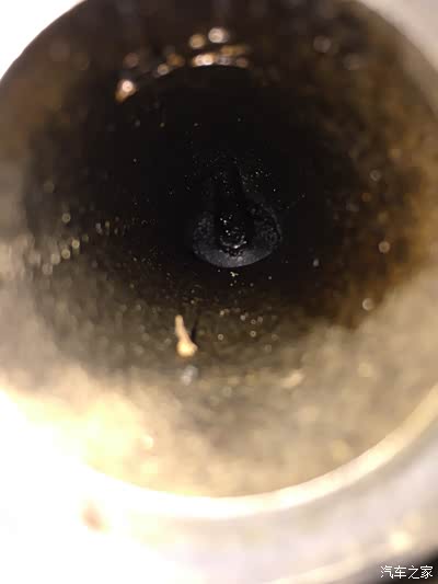

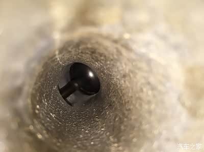

果然毫无悬念,拆下进气歧管后,一看,进气道,进气门背面脏的惨不忍睹,直喷车的通病。目前来说,核桃沙应该是清除进气道,进气门背部这些位置的积碳的最有效的方法,核桃沙,顾名思义,核桃壳磨成的沙,通过专业设备喷射这些核桃沙,把积碳从进气道和气门上打掉。纯物理疗法
满满一层积碳

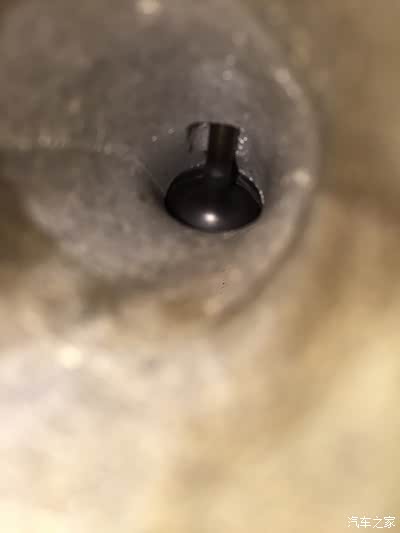

气门背面也是厚厚一层
啧啧啧
有一个缸的气门是开启状态,所以要拿布堵上,免得有异物进到缸内

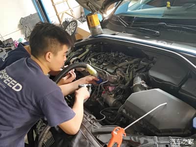

开始作业了,其实是一边喷核桃沙,一边吸走,技师左手扶着的就是抽气的管子,右手拿着的就是用来喷射核桃沙的气枪

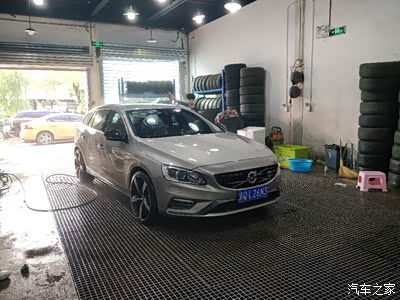

整个清洁过程差不多一个多小时,毕竟得一个一个进气道的清洁,清洁完后,果然效果显著,进气道不再是焦黑色,恢复了金属的颜色,而进气门也干干净净
看着就舒坦。
气门完全变得干干净净

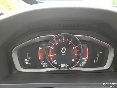

清完积碳,确实车开起来变得轻快不少,甚至发动机的声音也没之前那种闷的感觉(这个可能是心理作用
),按理说油耗也应该会有下降。那句广告怎么讲来着,“排出毒素,一身轻松”
