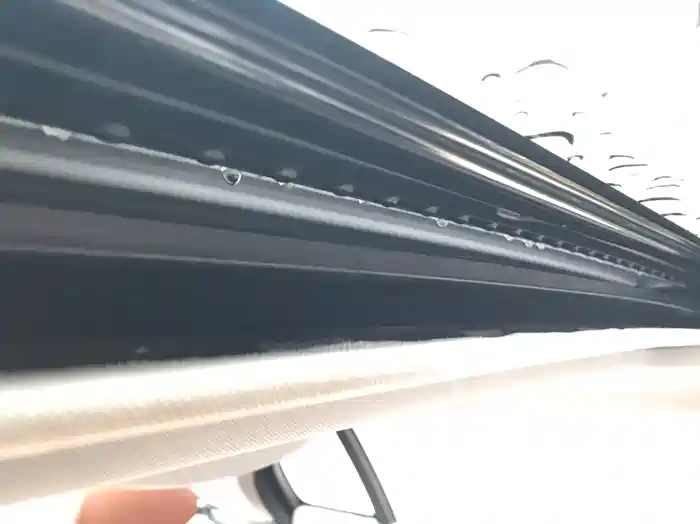

S60L提车第一天,天窗内部有水滴

大雨提车,看了下车内天窗边沿有水滴,晕死我了,不是滋味啊,请教下大家是否如此,有何良策,拜托了

sadsunday888 2017/08/11 09:06:13 发表在 8楼
使用是不影响,但是心里有点不是滋味,如果真属于正常现象那还好受些
确实是正常的,建议想到的时候看看排水槽是否干净,别老是停在树底下,特别是松鼠等掉落胶液的树下面,可以降低排水孔被灰尘堵死的概率。

都这样,天窗下有导水槽来排水

首先确定天窗是否关好,如果的确有漏水隐患,打电话给销售后售后,如果得不到解决,直接投诉。希望能帮到楼主

正常的啊,水槽的顶角处有排水孔的,顺着A柱就牌子了,这是挂在帘子和胶圈上的水滴,不影响使用的

正常的,都有渗水,下面有导水槽

关好的,还是有点,去问了下售后说不是完全密封,他说是正常,说不滴沙发上就行了,在水槽里正常,知道天窗用久了可能出现,但我这个是新车第一天就来了,我倒

以后时间长了会出现老化变形的,可以打电话问400

    我在下大雨时观察过没发现车里有水滴

    很正常,我的也这样

    极少量的水渗入,内饰没有影响

    如果仅仅是少量水滴,是正常的,天窗边缘和车体之间不是完全密封的,是允许有少量水滴进入然后从天窗排水孔排走。本人60L4万公里下来,开始还好,后来也有点水滴了。正常的,但是进水不能多,明显进水很多,甚至天窗排水都来不及就肯定是有问题了。如果想要天窗缝隙完全不进水,估计只能上玻璃胶了。

    不是安慰,是误会。
    车子正常就是这样,只是车主不了解罢了。

    正常现象 只要不滴下来就没有问题 自己会排掉的

    正常吗?跟我一模一样的车型,一天提的车,他的就不漏,而且好多人不漏

    是正常的,天窗下四个角有排水孔。注意清理水槽,别让污垢使橡皮变形影响密封性能就可以。
