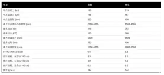

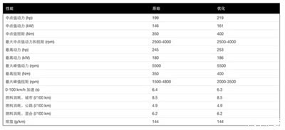

工作人员说原理和iphone刷机升级类似...这比喻够形象。提高发动机工作的逻辑,刷完polstar以后发动机的功率会更高。决定改装计划的那时候我已经开始关注ECU动力升级,车友之前告知我可以去polestar官网查询,就截了这个官方数据专门研究了一下。
我先说说我的Polestar改装分为三个阶段。我用这三个阶段的改装来诠释赛车的概念,车友们想知道的话就看完整吧。
Polestar第一阶段:ECU
在5500转速里可以看到最高动力只升了8hp,不过在2500-4000最大中点值动力从199升到了219,足足多了20hp,最大扭矩1500-4800的350NM升到2000-3500的400NM,多了50NM。除了多方面会有所优化外,我最在意的动力也将会有明显提升!

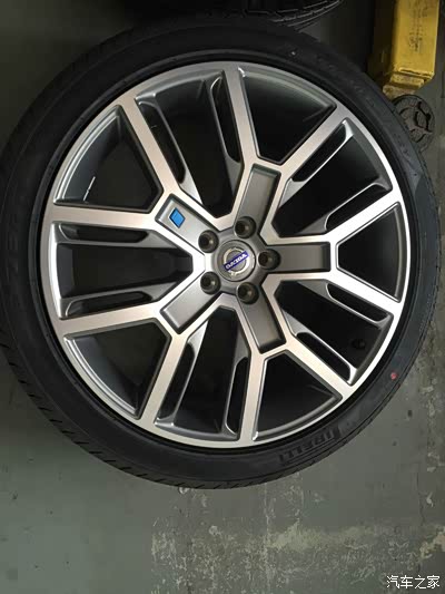

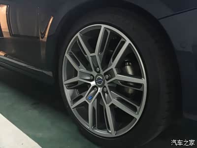

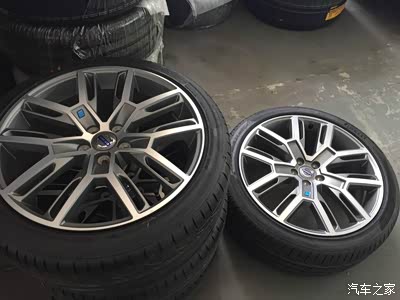

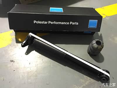

Polestar第二阶段:改装车毂、悬挂
这是一个很重要的改装环节,既然以及刷完北极星了,那轮毂和悬挂更是必不可少。轮毂改成polestar 19寸轮毂。我说下改轮毂的原因吧,轮毂对开车的稳定性是很有影响的,因为车轮的直径是固定的,轮毂直径越大轮胎的胎壁就越扁,在加速,刹车和过弯时轮胎的变形越小,开车就越稳定。

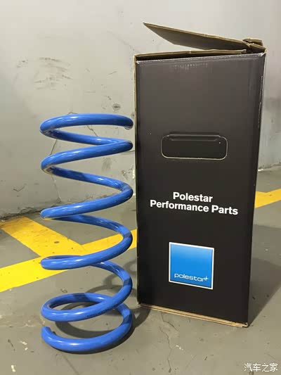

改装Polestar悬挂就是一项“牵一发,动全身”的复杂工作了。需要弹簧、避震器、防倾杆等许多零件的相互配合,仅仅改装其中之一不仅不能达到想要的效果,而且会使车子变得比原厂车更加“难开”,严重的会影响车子安全性。国内大部分改装车主对自己的车改装之后并不能达到预期效果,主要原因还是忽略了悬挂系统是一个整体的概念,片面的强调某一方面的性能导致整体被破坏。所以还是建议改装的朋友们,首先了解悬挂系统的基础知识,根据自己的需求制定切实可行的改装方案,选择合适改装配件并理性的改装,在这个过程当中还要有足够的耐心,切忌一步到位的想法,正所谓“慢工出细活”良好的操控性能是需要慢慢调校的。
车毂配合北极星的蓝色标志,这造型帅的没得说,想象着改好后开出去,马上就能被征服。

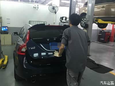

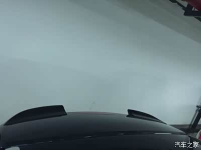

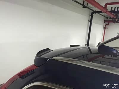

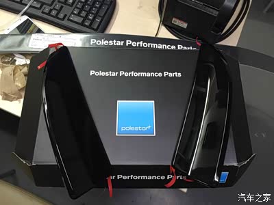

Polestar尾翼,可以辅助我开车高速时减少空气的阻力。
装上去之后的样子还是蛮有feel的。

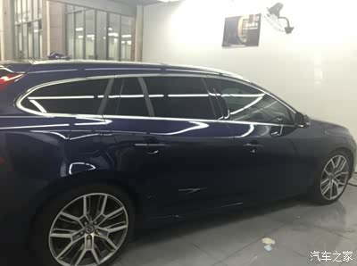

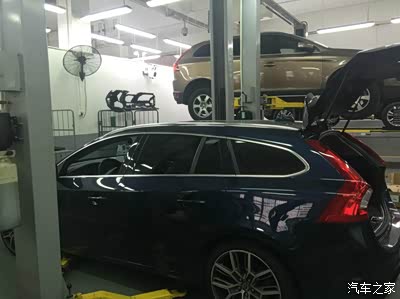

这是改装后的v60。这边再说下改完之后有什么变化吧,我发现驾驶时的操控性更加准确、更舒适。过弯时车的侧倾也明显小了很多,刹车时车头幅度也比改装之前小了很多,改装完Polestar之后不管是动力也好,操控也好,给我的体验已经是一辆赛车了!要是哪位车友在上海,可以私聊我体验一把。
