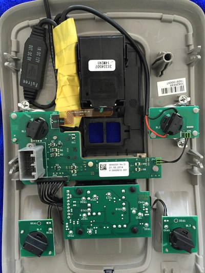

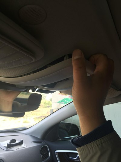

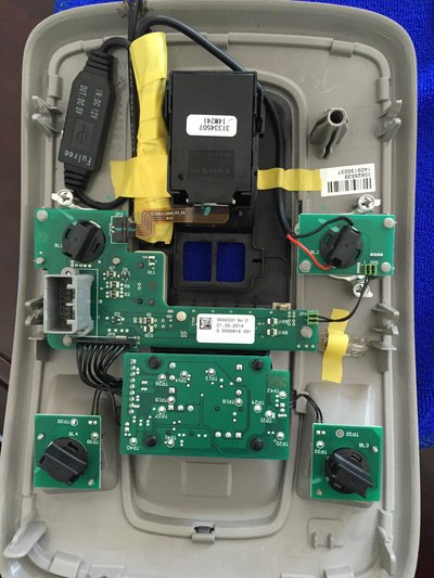

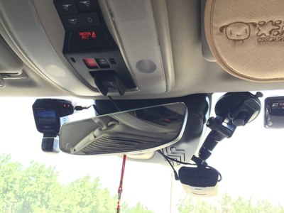

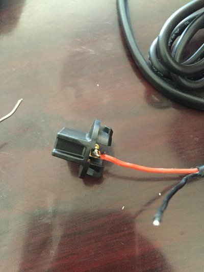

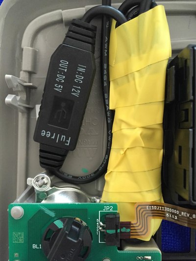

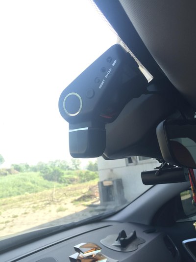

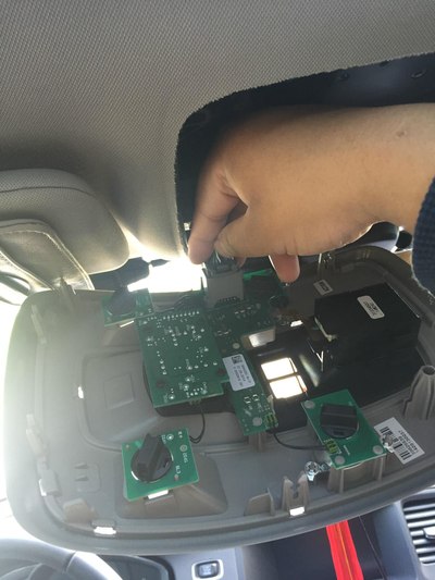

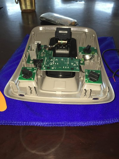

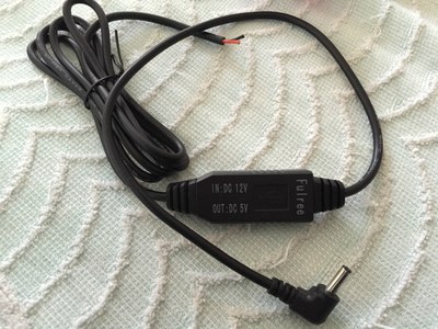

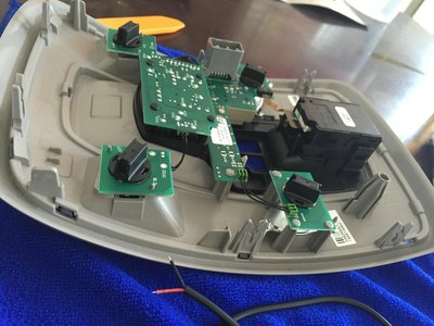

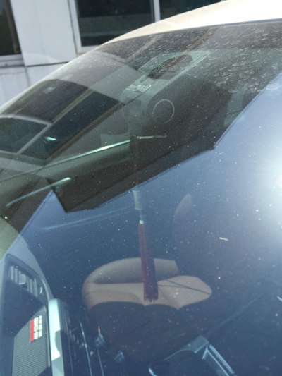

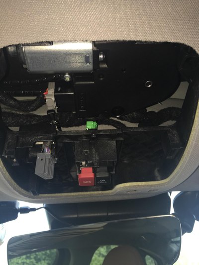

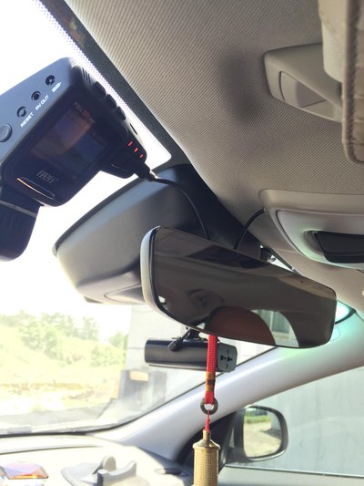

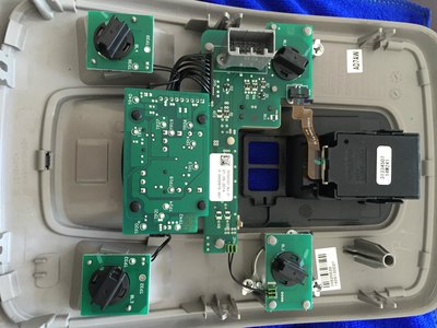

    这年头,在路上跑,难免遇到坏人,哇哈哈,所以行车记录仪是必备品,不少车友都在寻找合适的安装方式,我之前是直接用点烟器取电,太影响美观了,而且线拖下来有点碍事,路稍微颠簸的时候线会甩来甩去,啪啪的打在中央扶手附近,真难受。我经过三天研究,准备采取既安全又能隐藏式走线,翻阅了数十贴安装的教程,总结出一个结果,保险盒安装不方便,取电后不好盖上保险盒盖子,且保养更换空调滤芯的时候要拆副驾驶侧面面板和保险盒总成,会影响师傅们的操作,所以决定阅读灯取电。翻阅说明书阅读灯也有单独的保险丝,所以可以放心取电,在某宝买的降压线,也能起到第二道保险作用。

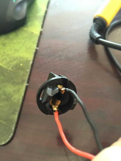

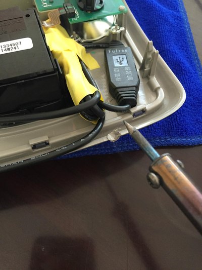

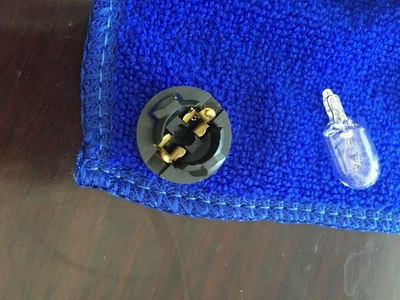

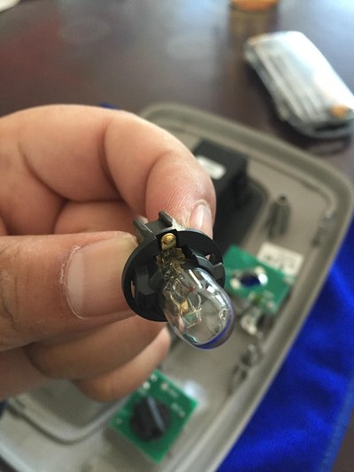

    经过测试,阅读灯取电,锁车后记录仪会继续工作3分钟,然后自动断电。其他车友的阅读灯取电方式都是副驾驶的阅读灯,故我也选择了同样的位置,只是安装方法不同,有的是用胶布粘的,有的是用T10的灯座接的,有的是直接破线,我采取的是电烙铁焊锡原厂灯座,灯泡拔了下来不用。后来又在阅读灯出线的位置用电烙铁挖了一个半月形的小洞,方便出线,防止时间长了把线给夹坏了。

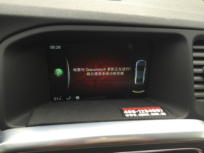

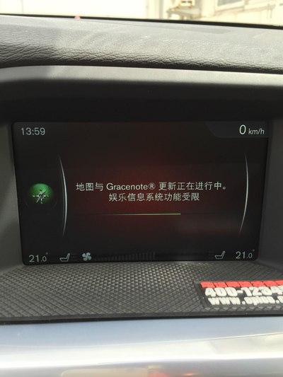

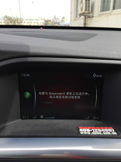

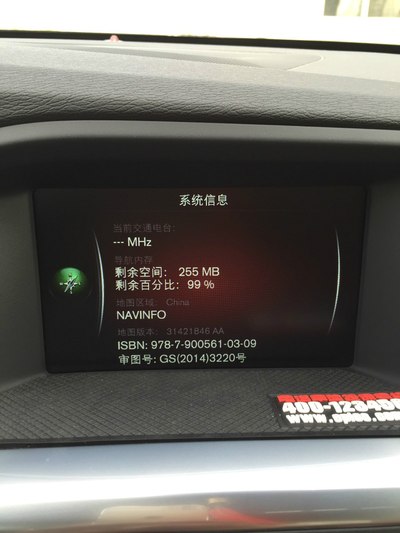

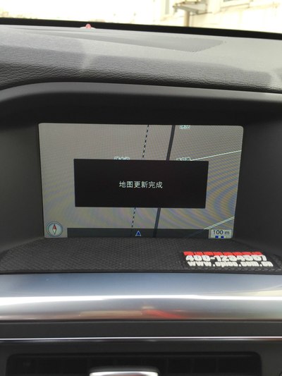

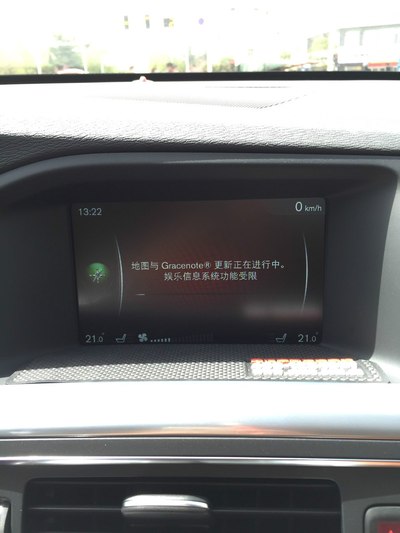

    地图升级很简单,从官网找地图下载链接就行了,大概15.5G,我是直接下载在U盘里的,车型请大家根据自己的使用手册说明书的最后一页反面就能看到了,我的是AT1420,第一次升级失败,后来分析是因为我用的TF卡插得读卡器升级的,可能对U盘要求高,升级失败,第二次买了个32G的U盘,一次升级成功,地图比原来的新不少,起码我所在的城市老版本里没有的路,新版本里都有了,使用方法一样的,暗囍。。。

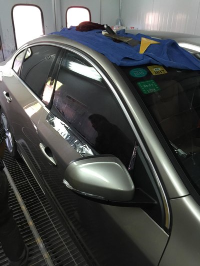

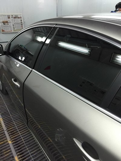

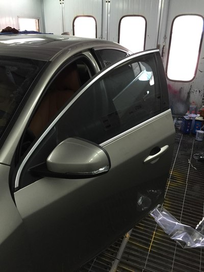

    膜在朋友店里后贴的量子膜,就贴了4个门,后档没要贴,因为有遮阳帘,哈哈。。。前挡膜4S店送过了,侧档和后档的膜没要,因为在4S店看那个膜真黑。。。虽然送,还是不要了吧。估计也不是什么好膜,还跟我吹是volvo原厂膜,我去,沃尔沃会产膜?还是外面膜的厂家代工生产的?我朋友告诉我,现在膜,你想打什么标都能打上去,你看到印有volvo的标就是好膜?原厂?真搞笑。。。

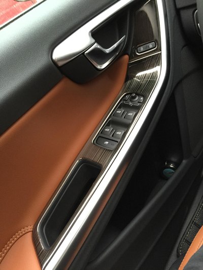

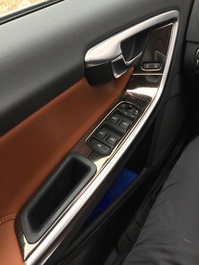

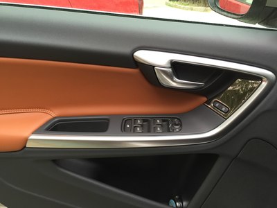

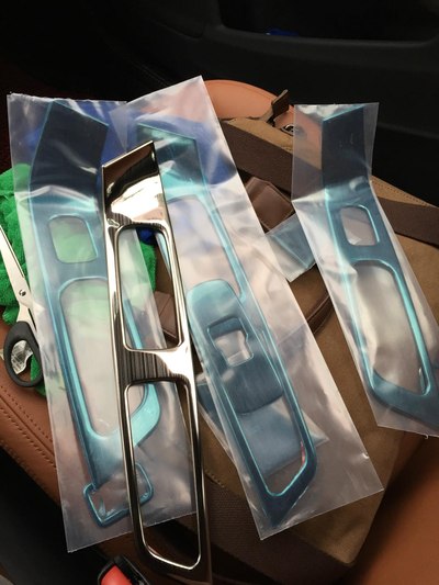

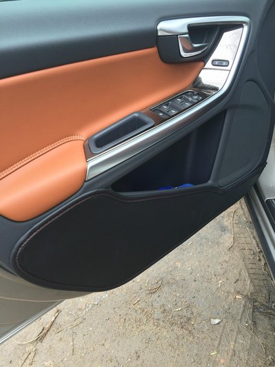

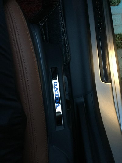

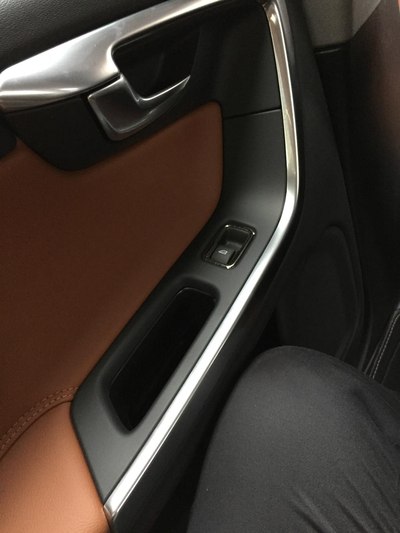

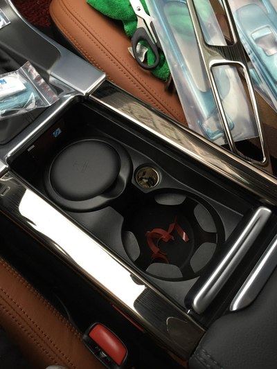

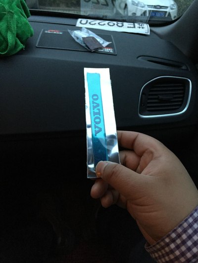

    装饰条买了4个门的,中央扶手箱前的亮条,中控的亮条不打算装,怕太花哨,也怕太阳天反光到前挡风玻璃上,影响驾驶啊。还买了4个门的储物盒,后备箱垫子等~

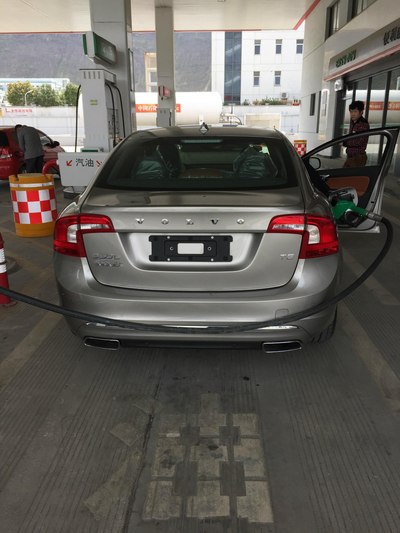

第一次加油

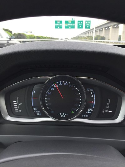

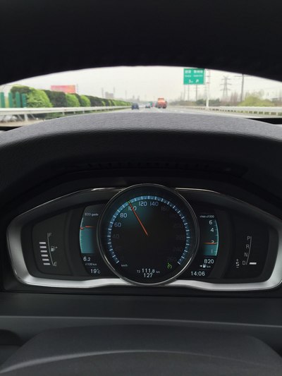

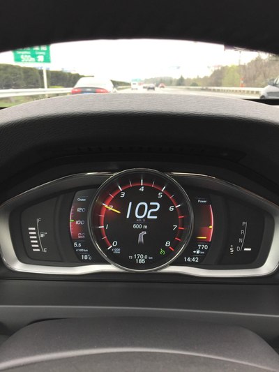

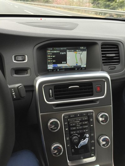

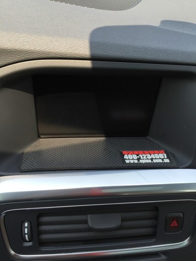

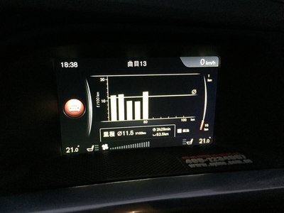

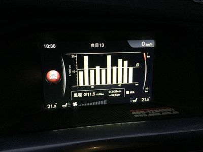

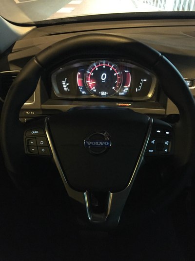

显示模式一
显示模式二
显示模式三

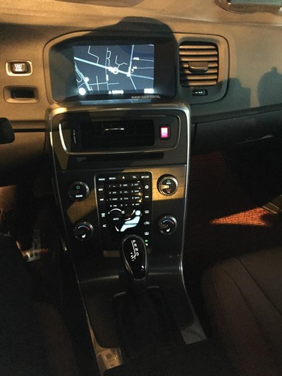

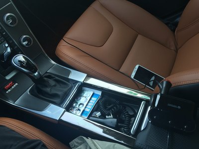

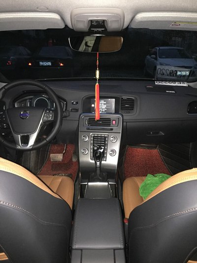

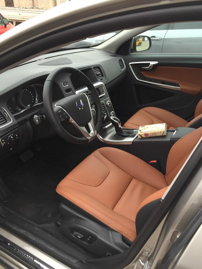

中控台

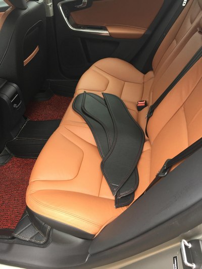

后排

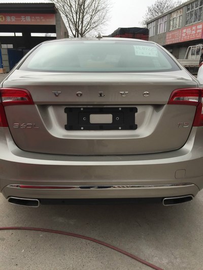

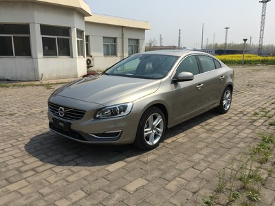

远看后屁股。。。

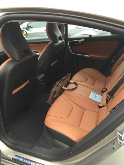

黑棕内后排

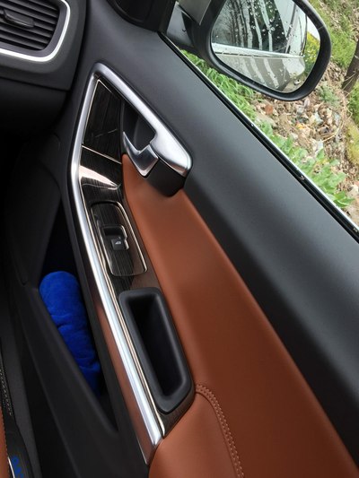

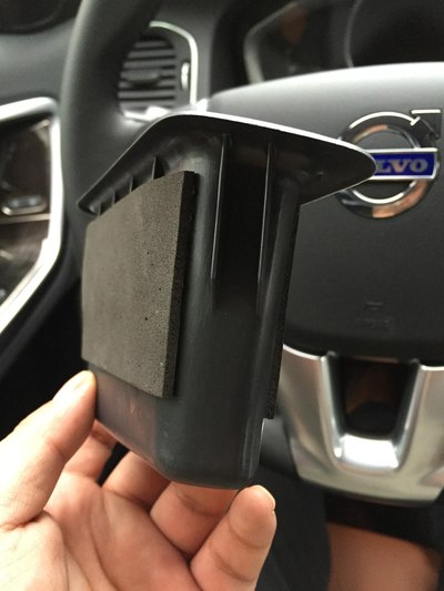

内饰条储物盒等

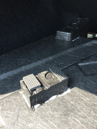

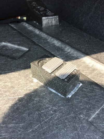

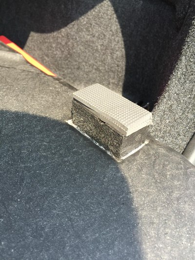

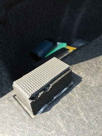

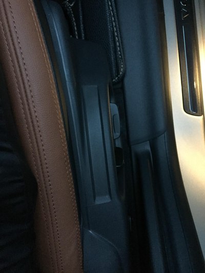

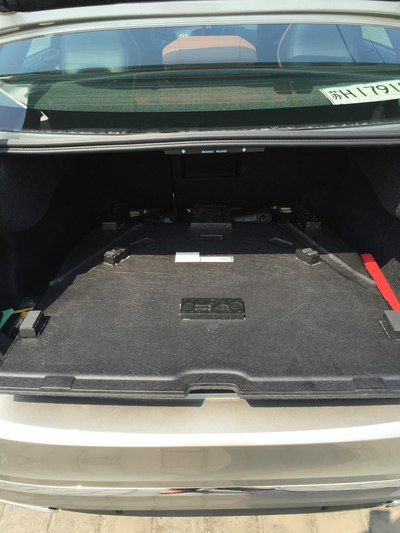

不少人说后备箱板子左边矮了点,我车也是,索性加高,就用贴桌椅腿的垫片,嘿嘿~

地图升级

朋友店里贴膜

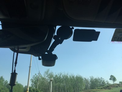

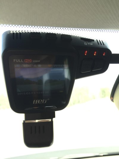

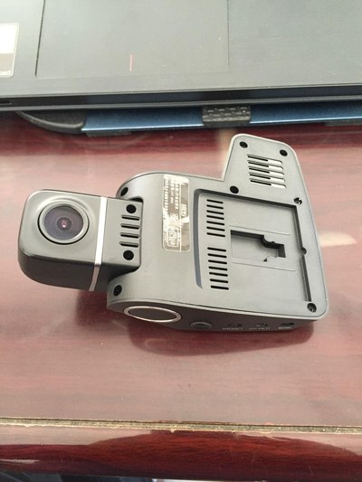

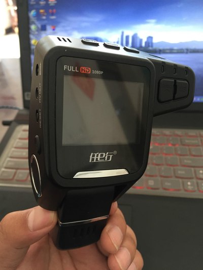

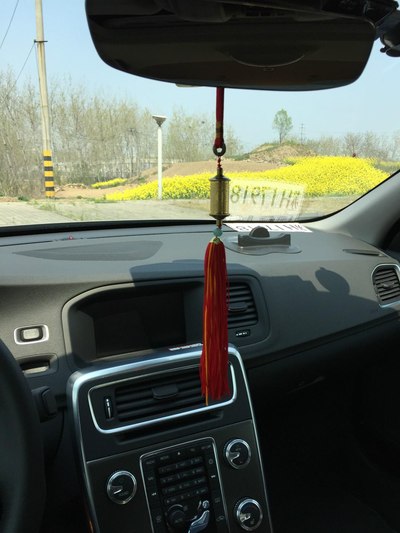

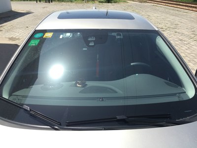

记录仪安装,闪亮登场
某宝买的降压线12V~24V降为5V~8V的线。
原来走点烟器的线,拖下来真丑
右边的是电子狗。。。嘘,低调。。。
电子狗旁是ETC。。。
丑不丑?
开始干活,很简单就下来了,轻轻的哦。
电源拔下来,之前要熄火断电哦。
做工还可以。。。
其实前面两个独立开关的灯用的很少很少。。。
标签写14年5月21日产的。。。但车是15年1月份出厂的
正上方全景

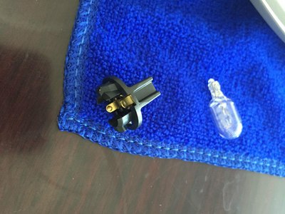

T10灯泡
拔下灯泡。。。将全铜垫片翘起来,我用指甲扣的
翘的角度基本够我焊的了
正极完工
负极也好了
电工胶布裹好了,请大家看好正负极,红线为+,黑线为-
这个小黑盒子反面我用了3M粘牢了
电烙铁挖个小坑。。。
耶,完工。。、
装回去,很简单,对好孔的位置,稍微使点劲按就上去了
有点原装的意思吗?呵呵。。。
