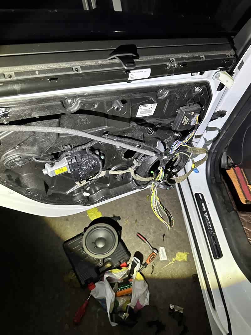

伙计 你是老了吗? 挑灯夜战 右后门才换升降机几天 左后门玻璃不能升降且锁不了门开关键也不亮灯应该是不通讯 拆开门板找各种线路问题 各种拆 后门拆完没发现任何问题 查阅资料得知驾驶室铰链线速是通病 拆开线速一根一根理 发现一根断线 心里的石头终于落地 不想剪开接线下雨容易进水 把车身链接软胶管取下来从车身里面剪开接线 装回去看不出来 也不担心漏水 装好测试问题解决 然后就是恢复线路 前前后后搞了几个小时 非专业维修人员 只是业余爱好爱自己动手 勿喷
