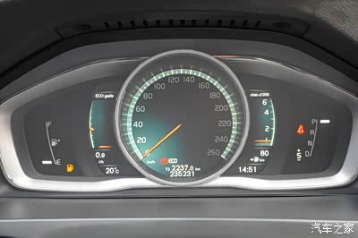

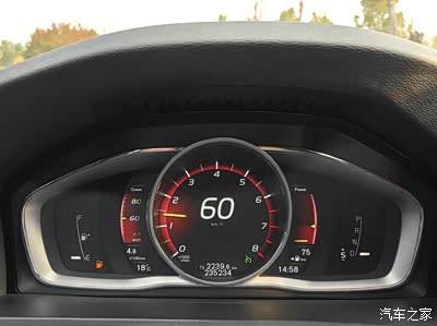

通过能耗变化统计表我们就可以看到我在高架上每个路段我刹车再加速或者大脚油门超车油耗就会高于平均值。一旦进入畅通路段我稳着油门,发动机就进入了低负荷状态,利用车辆行驶的惯性带动了车轮向前滚动,所以油耗就下来了。
看到这里大家有个疑问,为啥我时速55km/h平均油耗还有9个?我们继续往下看。
