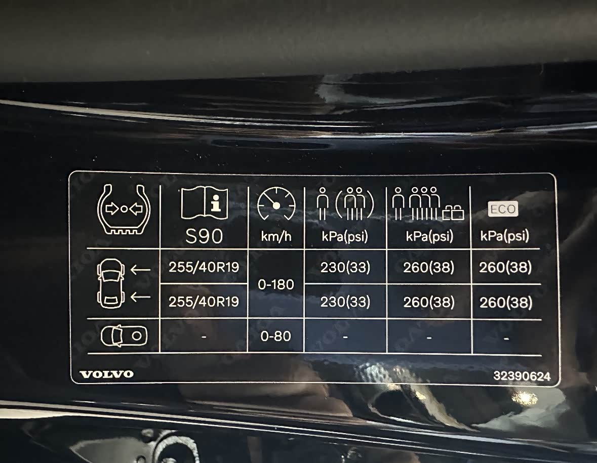

2. 随着气温逐降,轮胎内的空气会热胀冷缩,需按照B柱上厂家标准,及时调整四轮胎压,包括备胎。(我一般调整到2.5kpa) 沃尔沃胎压调整后记得校准一下标准胎压。
具体校准流程如下:点击汽车中控屏幕,左滑至功能栏,点击车辆状态按键,选择胎压监测系统,点击校准胎压,随后驾驶车辆行驶10分钟左右,即可校准完成。注意:校准后不会单独提示校准成功,如果校准按键变为灰色无法选中的状态即代表已校准完成。
