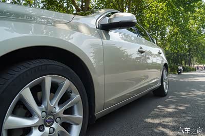

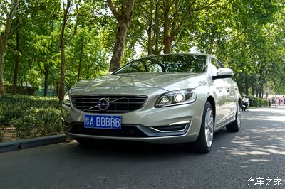

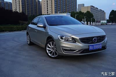

首先,沃尔沃车漆在原厂立体的雕塑线条和钣金曲面结合下,厚实的漆面与我这车原本就耐看的耀目沙金色显得很有立体质感。
当然了,沃尔沃的车漆质感本身就好是基础,但很多同为沃尔沃车友,一样亮丽的车漆、一样的车身雕塑质感,看起来和我的比差很多其实就体现在洗车上。
大家反应的问题主要都在车漆摸着不光滑、看起来没有光泽、细小划痕多等。
我的车没有以上问题,秘诀就在于我洗车绝大部分时候都是亲自动手,而且车越脏我洗的越仔细!我实在于心不忍看着自己车原本这么光滑亮丽变得伤痕累累。
事情是这样的,最近郑州进入了雨季经常冷不丁的就有强对流天气下暴雨,由于最近我手上的项目要赶工期没空洗车,今天我忙里偷闲实在忍不住给车洗了。

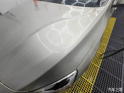

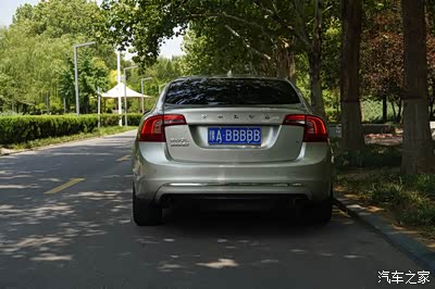

或许看了这张照片您会说这也不咋脏啊,其实我这车耀目沙金色确实本身很耐脏,但请继续往下看~

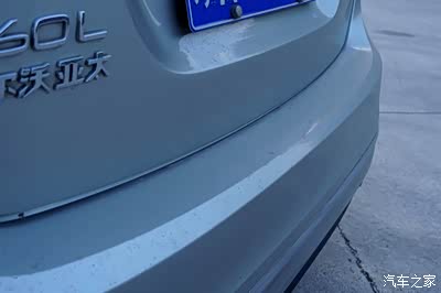

是的没错,您看到了,车身上沾满了尘土,这种尘土又称静电灰,是直接附着在车漆上的。
我们都知道尘土里含有石英砂,石英坚固无比可切割玻璃使用,如果洗车不讲究直接拿着不知道多脏了的公用洗车工具沾着前车擦下来的沙子就往自己车上抹,可不就是毁车~
堪比拿着砂纸往车上直接磨!

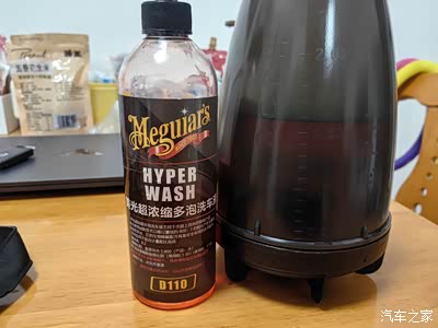

之前和大家分享过我用共享洗车房嫌其他车友不讲究用过公用洗车工具不清洁还不如路边洗车的干净。但是大家并不清楚我为啥要选用自己买的洗车液。
雨后车身上都是大量的静电灰附着,为了防止前文所说的“砂纸磨车”现象,肯定要先处理这些静电灰。

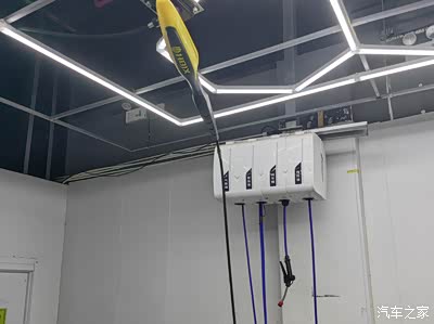

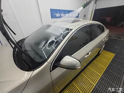

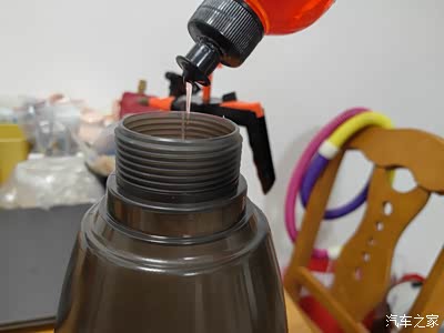

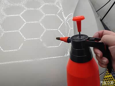

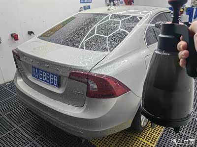

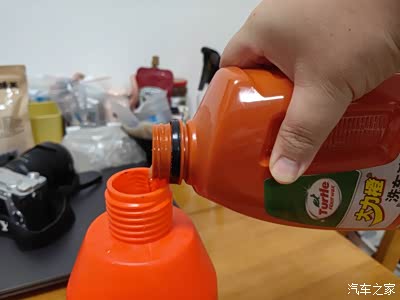

所以洗车第一步就一定是预洗!预洗液一般都是高精泡沫,搭配PA壶发泡冲淋车身使用。由于共享洗车店很少有水枪支持可挂PA壶喷头,我就用手打PA壶只当锻炼身体了。
绝大部分共享洗车店内的共享洗车泡沫都是低成本,虽然不太可能伤车,但是作为预洗,泡沫要停留在车上挂流,由于成本实在太低了,泡沫无论密度还是粘稠度根本就无法挂在车上。所以我宁可练就一双麒麟臂手打PA壶自己发泡。

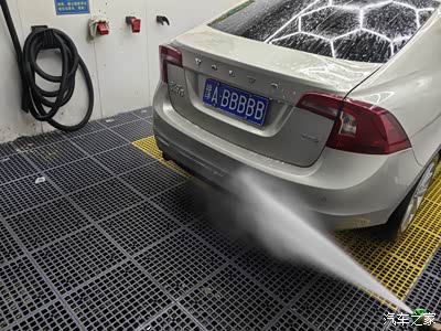

预洗需要注意的是不要上来就用水枪对着车冲,如果车身温度过高要待车身自然降温后再洗车。这是因为水枪有高压也会带着石英砂摩擦车漆。

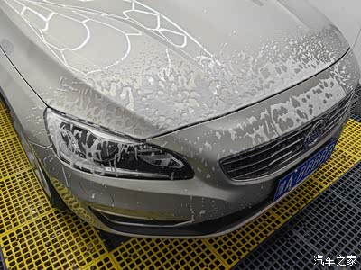

预洗第一步就直接进行泡沫挂流好了。
由于手打PA壶的药剂浓度较高,喷出的泡沫看起来没有水枪喷的多,实际上药剂含量一点也不少。按照自己买的产品说明使用效果是一样的,就是手打的累一些。

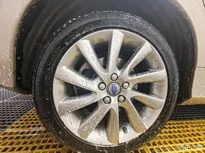

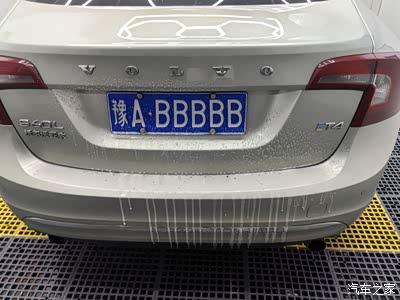

全车喷预洗泡沫之后,挂流过程需要两分钟左右,这期间我们可以明显观察到车上的静电灰在被泡沫一点点溶解。
除了车身下半截,静电灰主要附着位置还有后备箱立面和车轮,这些地方可以多喷一遍预洗泡沫让清洁更彻底一些。

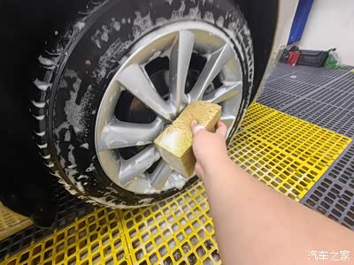

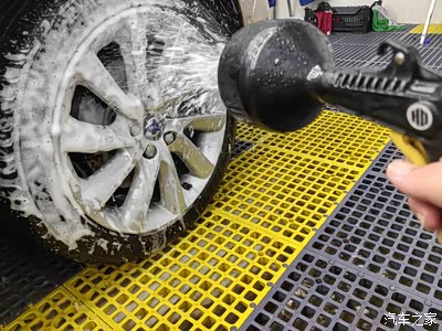

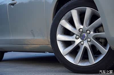

当然洗车店的泡沫也不是没用,由于车轮上泡沫流失快,流挂等待的时间可以用来准备一个大海绵给轮毂擦干净。
如果轮毂上有发黄和年久不清理的黑垢需要使用铁粉去除剂和专业的轮毂刷子来清理了,路边摊洗车经常会因为图省事和降低时间成本日积月累出现这种情况。

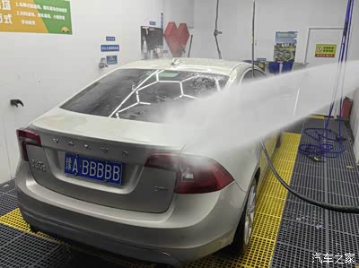

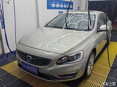

两分多钟,泡沫差不多已经溶解完毕,这时候就要用清水把泡沫大致冲掉。
需要注意共享洗车店的水枪一般只有高压没有低压,建议大家尽可能拉远冲洗距离降低接触水压以防“砂纸擦车”。
冲洗顺序要从下往上,根据车身上的泡沫残留来观察哪里没有清洗,必须保证每个地方都经过清水冲洗。

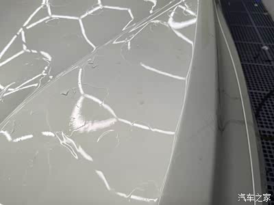

预洗结束我们可以看到原本跟土里刨出来似的车已经变得大致干净,几乎可以等于免擦洗车的效果。只是有少许的顽固污渍附着在漆面,这时候就要正洗了。
是的没错,我不愿意随便让洗车店给我洗车主要就是绝大部分洗车店直接就越过预洗开始正洗,光从上述内容大家应该也能联想到为啥自己车上有那么多细小划痕、摸着粗糙无光泽了。

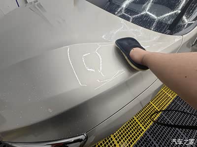

全车喷完正洗泡沫,如果不是特别高的车顶,我建议大家最好还是用洗车羊毛手套来擦拭车身,擦拭前建议手套上也喷上泡沫。至于擦拭方式我建议用横平竖直的方式一道一道的单向擦,不要一道擦完有反向摸回去,这样藏在手套毛刷下的静电灰又被反向挤压出来使清洗效果大打折扣,甚至伤及漆面。

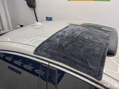

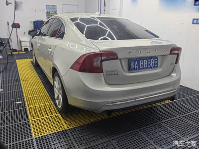

擦干车身建议使用大号收水毛巾快速收水,可以不用擦那么仔细但是一定要把整个车全都过一遍再开走。千万不要带着水就直接开出去。别的地方不知道,反正敢沾水开出去,郑州这边刮个风马上车上的水就能吸上风带的沙子。这样带着新沙子擦车之前为了避免“砂纸磨车”所作的工作全白费~

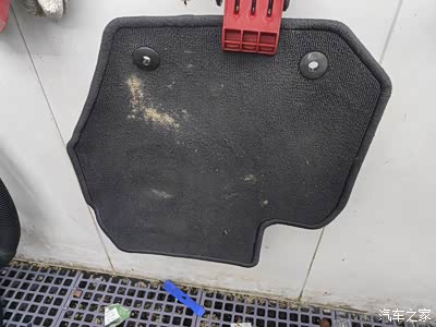

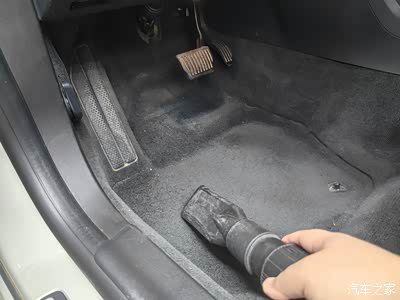

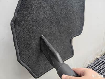

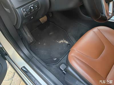

一般下雨后脚垫总会脏,如果是丝圈、毛织脚垫,肯定会有在洗车工位上抖土的过程,为了防止刚洗过的车就沾沙,最好在预洗之前就把内饰清洁干净。
一般共享洗车店都有大功率吸尘器,一般车内主要清洁的都是鞋底带的尘土,吸尘器吸一吸基本上就干净了。其次就是仪表台、中控台和方向盘、车门死角的灰尘,用半湿毛巾过一遍就行,没必要每次都上清洁剂费半天劲去洗。
