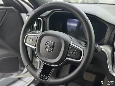

运动款加热方向盘

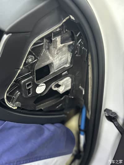

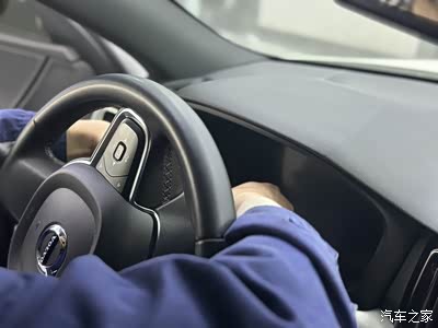

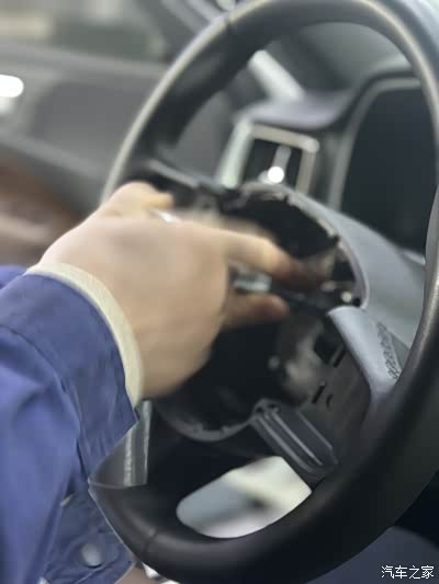

Step 1:方向盘拆卸与气囊分离
4S店技师首先断开车辆电源,使用专用工具插入方向盘背面的气囊卡扣孔,轻柔撬动后取下气囊模块。原车方向盘通过中央大螺母固定,使用24mm套筒逆时针拧下。
先要全车断电
断电位置
方向盘竖起来90度
拆下来的原车游丝底座
关键细节:
气囊插头带有机械锁止机构,需用小平口螺丝刀轻轻挑起锁舌后再拔出。
方向盘打半圈竖立90度做好标记,避免重装后偏离中心。
千万不能蛮力来撬动
用平口小螺丝刀慢慢撬动
拆下气囊

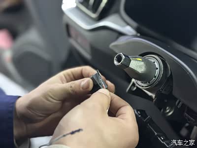

Step 2:更换加热游丝底座
拆下原车游丝(注意!不可旋转内部转子,否则会导致游丝断裂),安装新游丝时严格对准“中间位”——技师通过游丝侧面的红色标记对齐,确保转向时线束不会过度扭转。
原车游丝底座不带加热功能
打开盖板
原车游丝底座
带加热功能的全新游丝底座
准备安装

带加热功能的游丝底座已经安装到位

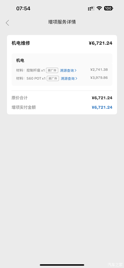

总花费?4700,换来的是每个寒冷清晨手握方向盘的幸福感。如今改装已过去三个月,经历了零下10℃的极端天气和日常通勤的反复验证,我愈发确信这是近年来最值得的一笔舒适性投资。
费用清单
费用清单
