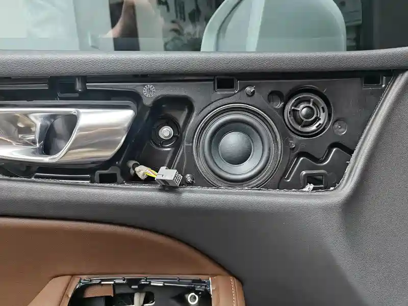

原厂中高音
原厂中高音
低音和高音
帮安装的师傅比较专业和认真,装分频器不好确定位置来回试好几次,铲胶重新打胶,比我有耐心。测相位等等过程都很周到。
