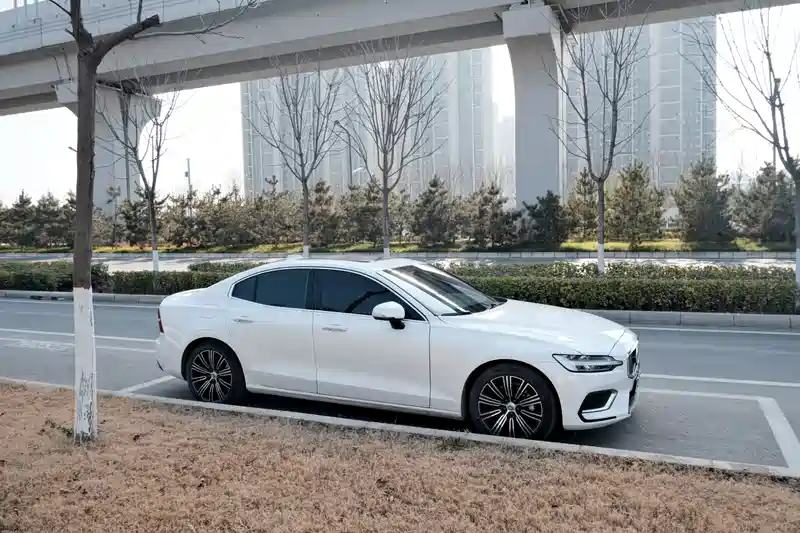

我的沃尔沃S60配置的是被动式胎压报警,而没有配置主动式的胎压显示。如果遇见胎压报警情况,其实我觉得有时候还是比较难判断的,会在一定程度上影响行车安全,恰好前两天偶遇了一次胎压报警,下面就来看看我是怎么处理的。
