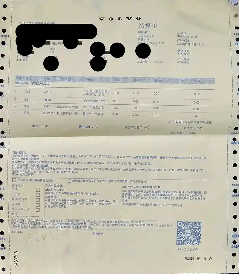

22年22款s60智远豪华露天停放1个月后48V轻混电池更换修车之路
更换维修工单
更换维修工单
22年22款s60智远豪华出差露天停放1个月后48V轻混电池更换之路
240322里程46276常规保养一次+冷凝泵漏液索赔之后停放,停车场露天停放至240509开车带家人出去玩了一天,第二天出门办事车程30分钟,路边停车的时候发动机跟拖拉机一样耸动耸动那种,好歹把车挺好,去办完事,回来以后着车,打不着,叫厂家救援,保内免费,搭电不行,拖***到4s店,然后检查说是48v轻混电池一直在打火把电好干净了,低电压保护了,这个一车一个电路板软件认证方式的,其他车的还用不了,订货5天后安装,安装好后4s打电话告诉我说不是48V轻混造成的打不着火是点火线圈坏了,继续订货点火线圈5天,到货后安装市场,正常着车没故障,试好车后联系我取车,我开出去也以为好了,跑了一趟绕城高速来回100km,然后深踩油门发动机连故障灯,发动机故障灯亮了,又返回4s店检查,是三元催化器传感器报故障,之前一直着车喷油嘴喷油导致传感器被汽油淹了,要烧三元催化里面的油以后就好了,遂放到4s店继续检测,检测后电脑显示故障码还有一个是风扇电磁阀损坏,遂订货,还是5天,我等不了,把试驾车的拆下来换到我车上,我的换到试驾车上,两辆车都好了,后续帮我订了电磁阀,我一直没有去店里更换,我开车上路出差,一路开到佛山 海口 广西南宁 贵阳 成都 西安,一圈下来4000km。
在海口4s还检测过发动机故障灯放4s店7天 ,消除故障码以后,我取车回来一个高速深踩油门立马故障灯继续亮起,时间到了2406月中询,开车过海回西安,走走停停5-6天故障灯依然没有消除,此前维修的师傅说传感器都有数据统计的一个过程,正常以后这个灯自己就消除了,不影响使用,我就一直开着,从保养到现在跑了6000km了故障灯依然存在,感觉油耗也比以前高了很多,不知道是不是心里作用,一直用车约4s取车去检测也没有顾上,现在加满一箱油56升左右,也就能跑480km左右的样子,油耗不是一般的高,这个不知道咋破,他们4s维修人员也是很懵逼,没有碰到过这个问题。
