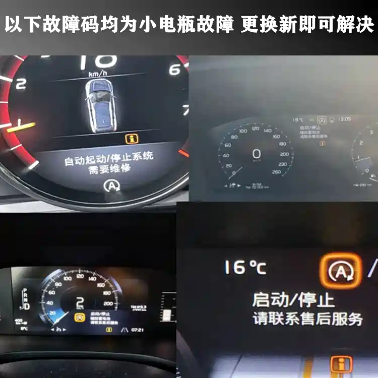

要换的原因还是因为仪表盘提示起停系统故障需要维修,我的是图片左上角那种情况,不同的车型和版本可能会出现其他的提示图片也是网络上转载过来的。
之前也没有太在意,反正我也不太喜欢使用启停功能,上车就关,所以还是坚持了一段时间,但在网上又看到很多车友说这个功能虽然没有用,但是电瓶坏了不及时更换的话,可能会导致其他的功能受影响,所以还是想想怎么样把它给换了吧,但比较麻烦的是4S店给的价格基本上都在1000左右,外面普通的维修店也需要四500左右,
