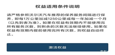

沃尔沃车辆质保期为3年,里程数不限。在这期间,一定要严格按照说明书的保养周期来养护车辆。沃尔沃的单次保养周期为12个月±1个月或者10000公里±1250公里,以先到者为准。也就是说,最大限度不能超过13个月或者11250公里。为了保险起见,建议车主们单次保养间隔不要超过1年或者1万公里。

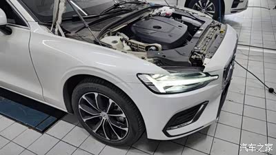

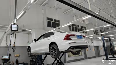

项目一:基础保养项目(更换机油、机油滤芯、油底壳垫片)

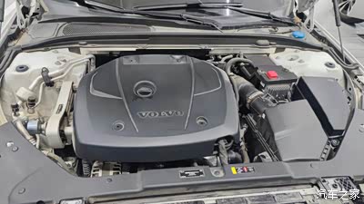

S60 2.0T发动机虽然表面动力参数是B级车主流水平,但是实际体验还是很给力的,高速上需要超车时,一脚深踩下去,充沛动力随叫随到。这款车在市区的油耗表现一般,但是在高速上的油耗表现,可以说是非常优秀,在110码的巡航速度下,百公里大约5.5-6.0综合油耗,高速油耗就是市区的一半还要低。为了保持S60如此出色的表现,保养是不可或缺的一环,不能有任何疏忽。

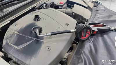

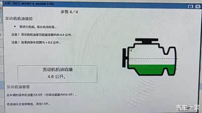

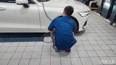

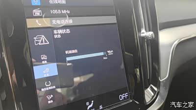

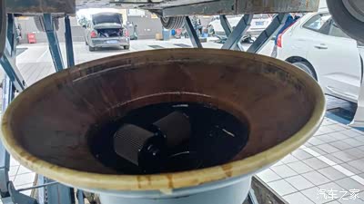

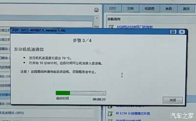

由于我的车辆在二保前车机系统电子机油尺显示的位置大约下降了两三个小格,为了保险起见,我在保养前让师傅对机油实际剩余量进行了电脑检测。21款T4车型的机油加注量为5.6升,包括过滤器内部的0.4升机油,电脑检测结果显示剩余机油量为4.6升,油位正常略低一些。师傅告知这在正常的消耗范围内,如果异常消耗车辆会提示的。检查和记录机油位置是爱护车辆的表现之一。

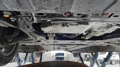

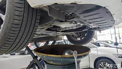

二保过程中必做的项目,首先就是基础保养这部分,包括更换机油、机油滤芯以及油底壳垫片。更换机油采用的是传统的重力放油,没有额外费用支出,尽量让旧机油排放干净就行。另外需要注意的是,20-21款沃尔沃S60T4车型的机油加注量为5.6升,22款以后车型为6.1升,严格按照说明书使用量来添加,别小看这0.5升机油差量,对油耗以及发动机养护影响还是很大的。
机油的选择这块,沃尔沃原厂认证机油一般有两种,一种是嘉实多全合成的0W-20高级机油,这是目前新车型车辆使用说明书中推荐的机油型号,还有一种就是全合成的5W-30的普通机油,两种机油的粘稠度和使用建议稍微有一些差别,0W-20机油的粘稠度更低,可以适用的最低气温也更低,还有一个有点就是燃油经济性表现更好,我平时使用的就是这款机油。两者单升差价为38元,单次保养使用5.6L机油的差价约是210元,如果你不知道两种机油怎么选择,保险起见就选择以车辆说明书为准,直接使用推荐的0W-20高级机油就行。
对于更换机油滤清器和油底壳垫片,直接选择使用原厂配件即可,这块也没有什么特别需要注意的地方。
项目一费用支出:0W-20高级机油单升价格133元,6升费用为800元,原厂机油滤芯价格为154元,原厂油底壳垫片10元,这部分材料费共计964元,西安这边单个工时为520元,基础保养为0.6工时,工时费支出为312元,基础保养部分总支出为1276元。

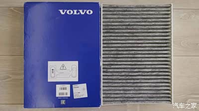

项目二、更换原厂空调滤芯

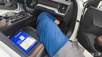

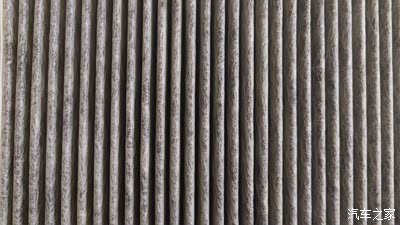

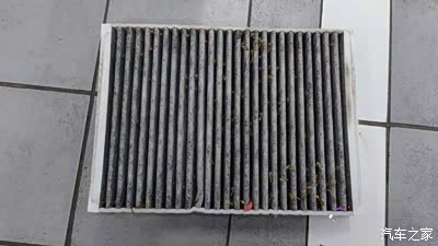

二保的第二个重要项目就是更换乘客室空调滤芯,空调滤芯的更换周期是2年或者2万公里。沃尔沃的空调滤芯对于车内空气质量还是比较重要的。S60可不仅仅只有Citysafety城市安全系统,它的cleanzone清洁座舱功能一样给力,在S60上该功能是全系标配,我们都知道北欧空气质量是出了名的好,要想体验北欧式清新空气,少不了空调滤芯的配合。
清洁驾驶舱功能搭配原厂空调滤芯,能有效过滤空气中95%PM2.5,车内不会产生异味,守护车内人员呼吸健康。一般建议跟随车辆二保同时更换,原厂空调滤芯原产地是德国,摸起来也比较厚实,质量非常不错。
项目二费用支出:沃尔沃原厂空调滤芯的价格相对较贵,单独材料费是428元,加上正常更换工时费约120元左右,整个更换空调滤芯的费用大约为550元左右。

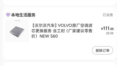

在这里有个很好的建议,就是空调滤芯更换最好在活动期间购入,我是在双11期间,在沃尔沃旗舰店购买的原厂空调滤芯包含工时费用,才需要111元,是原本费用的2折左右,非常划算。再比如之前官方商城的保养礼遇活动,0W-20高级机油的基础保养+空调滤芯更换服务,价格是999元,相对于正常二保费用可以省去将近800元,大家一定要多多留意。

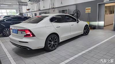

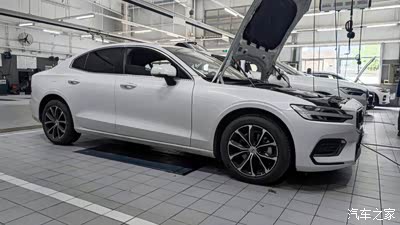

我是提前一天在沃世界上预约了4S店保养服务,预约成功之后会收到沃尔沃汽车发送的邀约信息。第二天到店后,售后接待专员核销预约的服务就直接可以接车开始保养,这样的精确预约服务很好的解决以往去店里保养需要先排队等待的问题。这也是我第一次体验养修预约服务,感觉十分便捷。

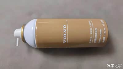

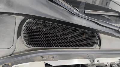

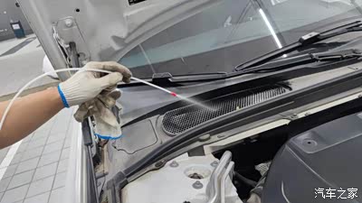

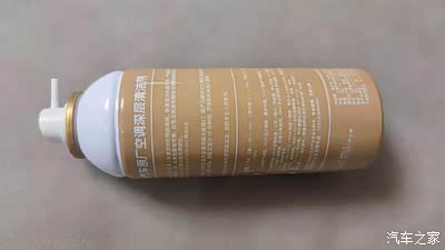

由于提前进行了保养预约,店里赠送了一个空调系统清洁服务。这项服务能够对空调系统里的管路通道等进行清洁杀菌,售后师傅使用的是沃尔沃原厂的空调深层清洁剂。具体操作方法是将车内空调风量调节至最大,从前引擎盖的空调进风口喷洒清洁剂,大概两三分钟就可以搞定,赠送项目也没有额外的费用支出。
