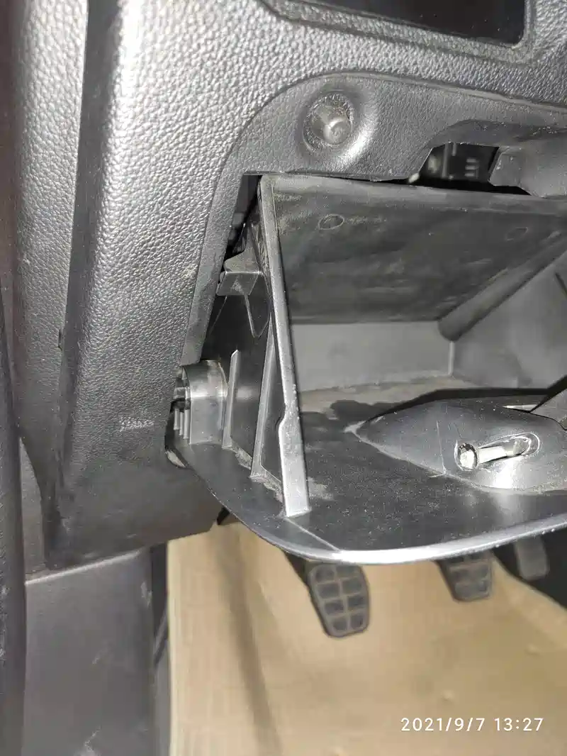

才买的二手的开瑞k60,这两天发现安装行车记录仪的时候,点烟器没电,怀疑是联系的保险插片烧掉了,也是网上搜搜,说是,驾驶舱内的电器的插片保险都在方向盘下的小粗盒里面,只要把这个小储物盒取下来,就可以更换相应的保险,里面也有整车的obd接口,车子过户或者年审的时候验车需要取下小除恶和来连接这个电脑的obd接口,检查车辆的状态正不正常。
下面我就来描述一下怎样打开这个小储物盒子。第一步,先要把储物盒打开,第二步,储物盒,左右两端,各有一个长条形的塑料片,两只手按住塑料片的外侧向内挤,然后就可以把整个储物盒向外拖
重点是要按住图①中的,两只手分别同时按住图①中长条塑料片,向中间挤压,卡扣就会松脱出来,然后整个盒子就可以向后拖出来。
点烟器的保险插片是按照盒子背后的标识找到,一个15A的蓝色的保险,拔出来观察一下,果然中间是断了的,然后拼多多七块九买了49片保险插片,国产车包括开瑞k60大都用的是小号的保险插片,我买的这49片插片,5安7.5安10安15安20安30安各7片包邮。但是有一点和原装的不一样,就是这个蓝色稍微深了一点,还有就是原装的保险插片上的保险安数的字样,15A的字样是白色的,这个买的这个,15安的字样是塑料的本事,看上去不显眼,不明显,后来我在淘宝搜搜,看到了,有进口的保险插片和原装的是一样的,有白色的字样标识,就是价格会稍微贵一点,建议大家还是买好一点的。
这次买车在过户验车的时候,验车员也打不开这个小的储物盒,要求我自己打开,因为整车的电脑的obd接口就在这个小的储物盒里面,我图上有标识,所以说打开这个小储物盒取下来是非常重要的,如果想暴力把它搬下来的话,估计是不行,而且会弄断。分享到这里,希望给大家带来帮助,有不懂的跟帖提问
