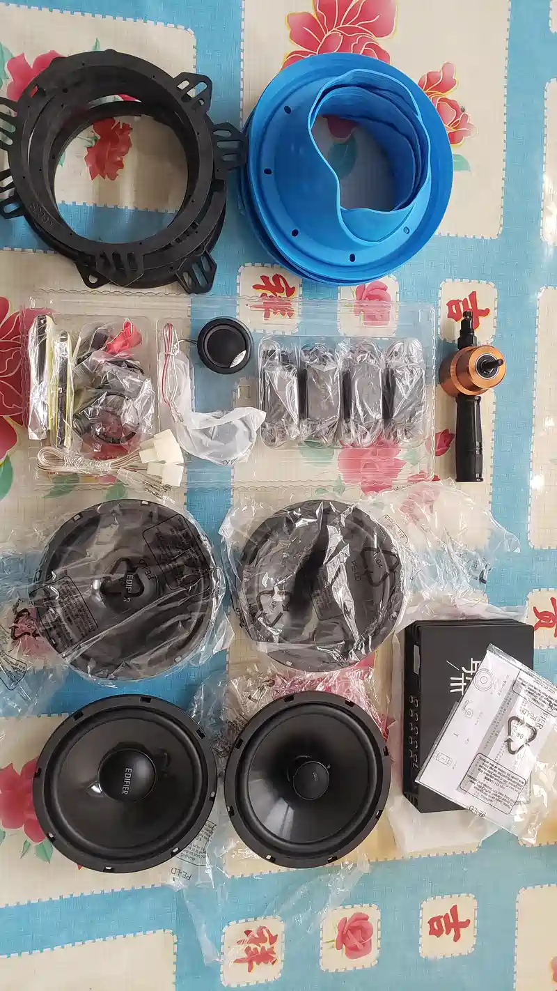

全家福
选择了漫步者套装单元以及一个DSP主机一台,还有无损插头,不需要破线。
单元介绍
低音单元
同轴喇叭-中高音
DSP主机-效果没得说
K60专用无损接线插头
