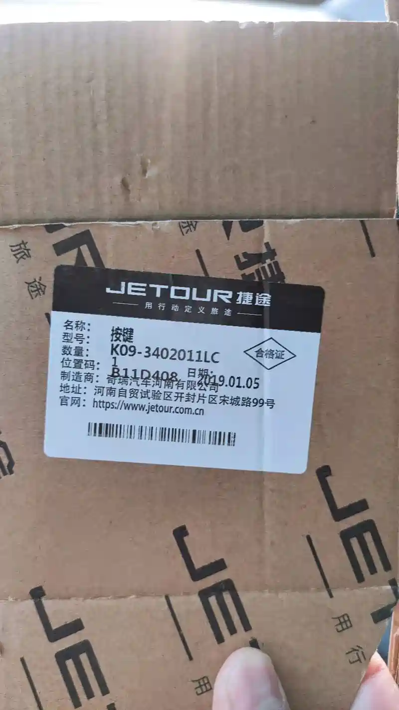

一年跑几次长途,很累,17年的自豪没有定速,花了一个月在论坛和百度找了好多资料,https://tieba.baidu.com/p/7195576758 “ 打个酱香嗝儿” 感谢他提供的信息。
换一个13键的按键就可以,只是仪表没有显示巡航的灯,看谁有办法激活这个灯?,其它正常能用。
拆装很简单,所有忘记了拍照。动手能力强的话只用了20分钟就可以了
注意的话就是:13键的只的接打电话不能,应是没有线连到中控,改装后可因为没有灯的提示开巡航要注意一点。
可以淘宝找到,K60的图号应是捷途的一款车一样。
