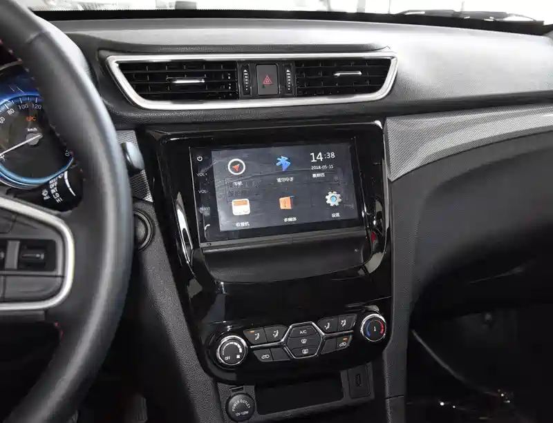

原车车机屏幕小,功能少,显示效果差,简单说,仅是能用,中规中矩。
