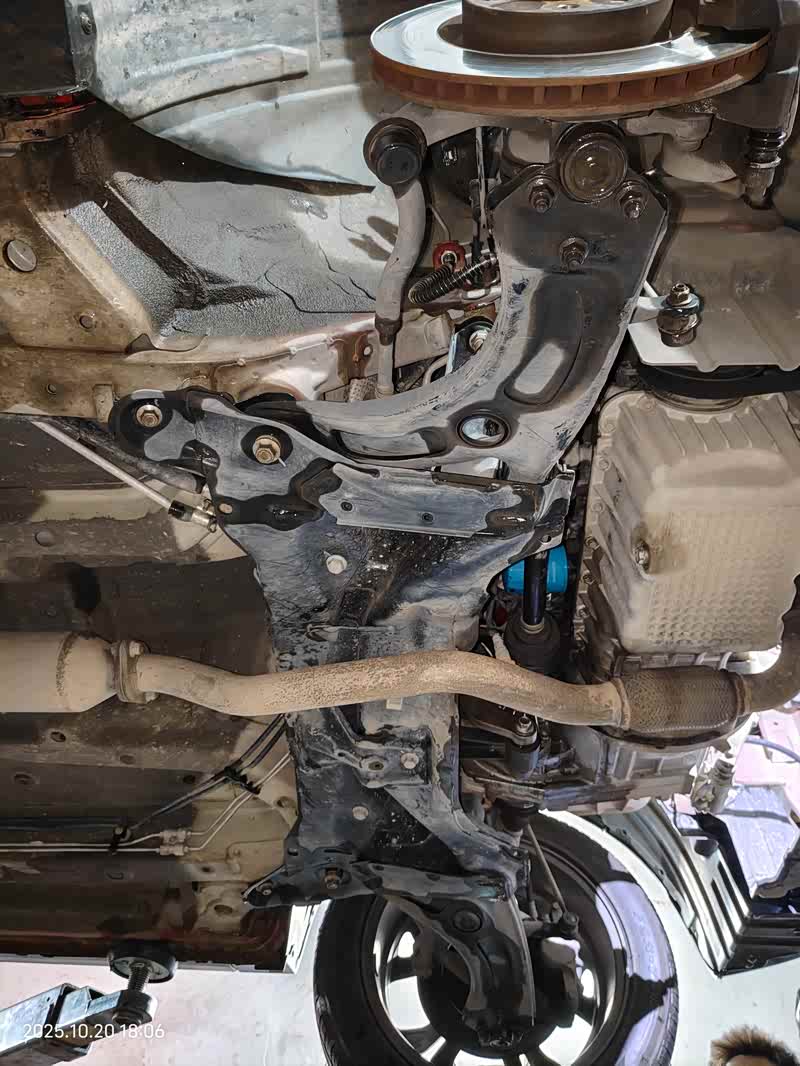

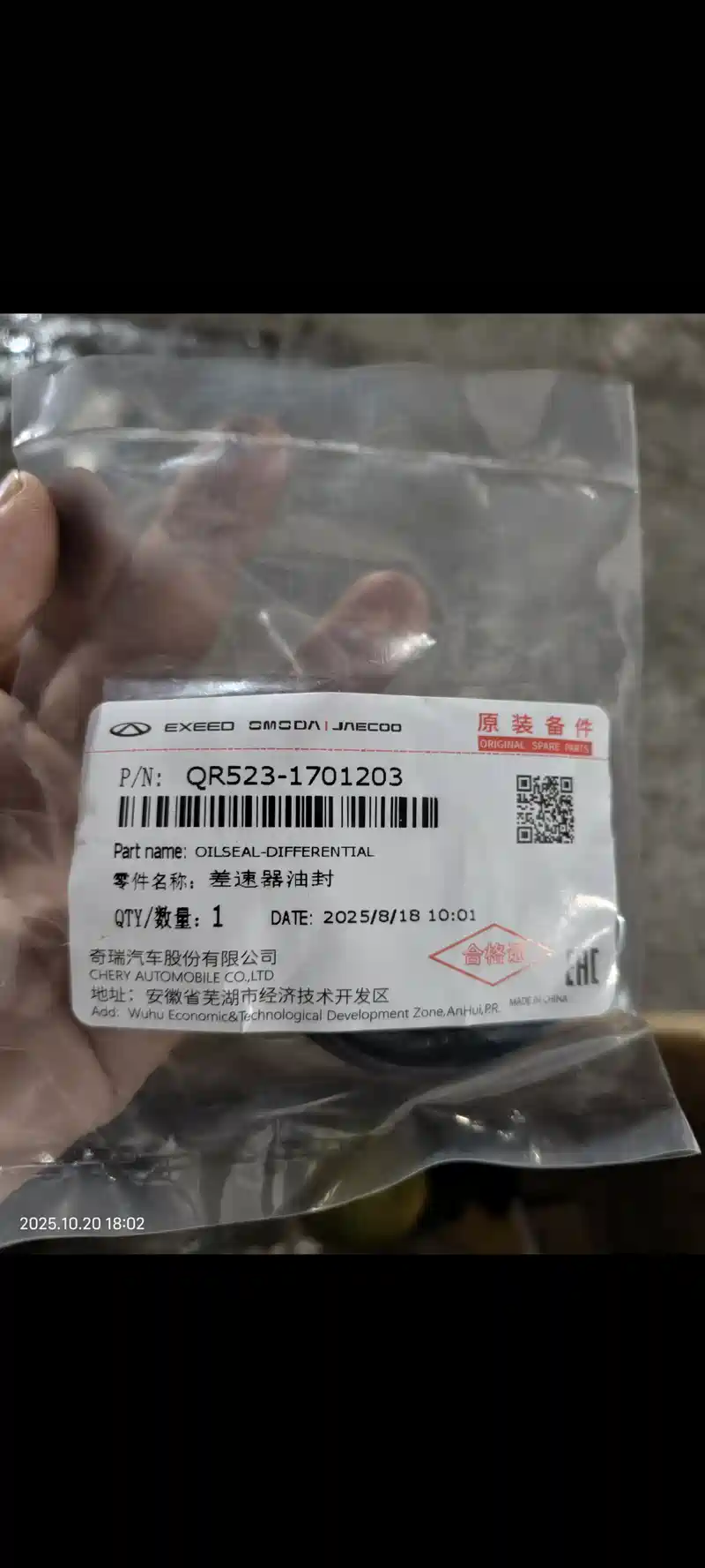

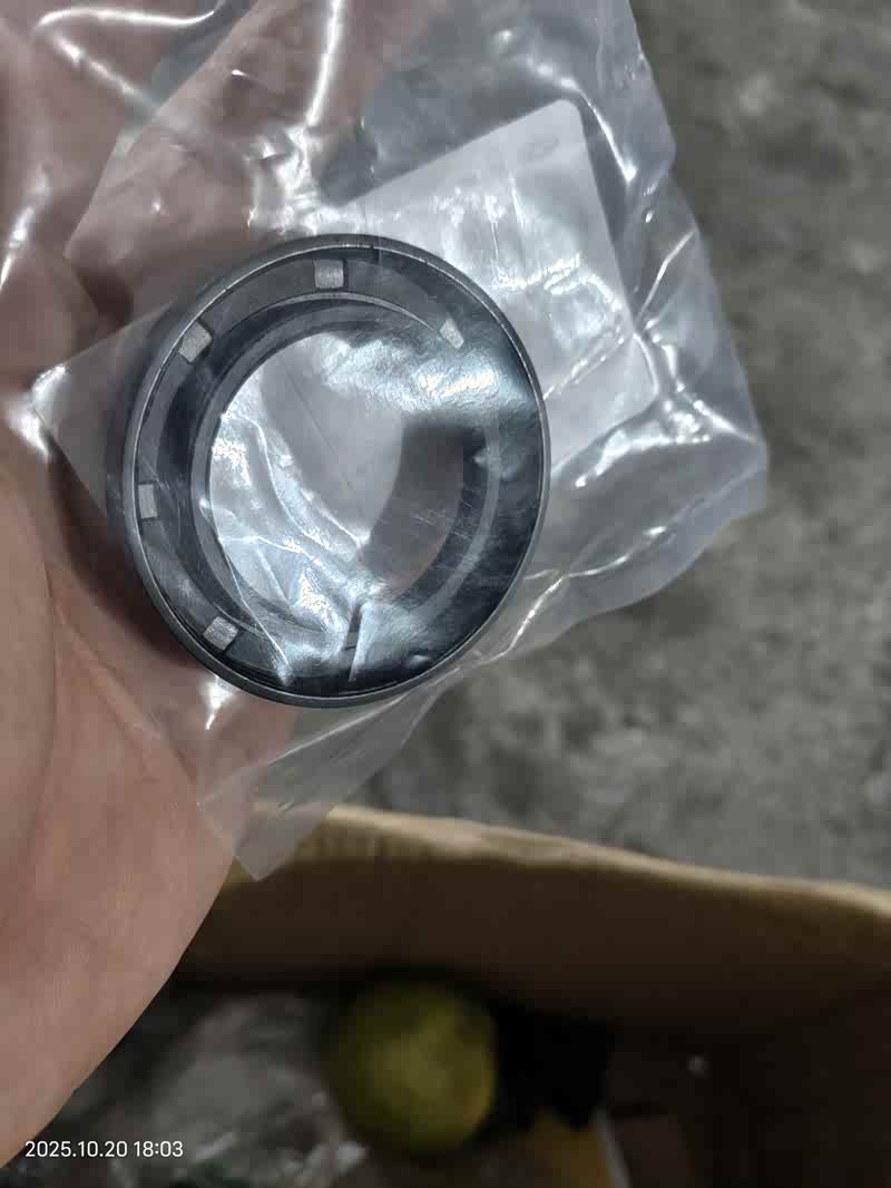

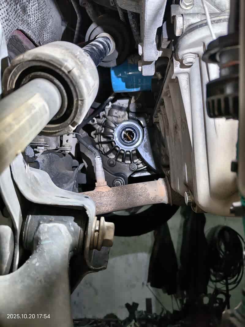

开到8万公里的时候,换机油的时候发现右边的半轴油封处在渗油,观察了半个月都一直渗油,但是没有滴在地上,感觉脏不说,感觉还担心它变严重了,就在网上买了这个半轴油封,我们这款车是手动挡变速箱的,是A5 15变速箱,就在网上找奇瑞的e5,还有风云2这些车的半主油箱就行了,都是通用的,价格还便宜,我16元多包邮,买了一对,只用了一个,另一个剩下以后再说。
更换半轴油箱是25年10月20日更换的,到今天26年1月20日了,都三个月了,曲轴箱下上面的油逐渐干了,看上去不不这么脏了,证明没有继续漏油了,这次半轴油箱更换很成功,手工费花了80元。
