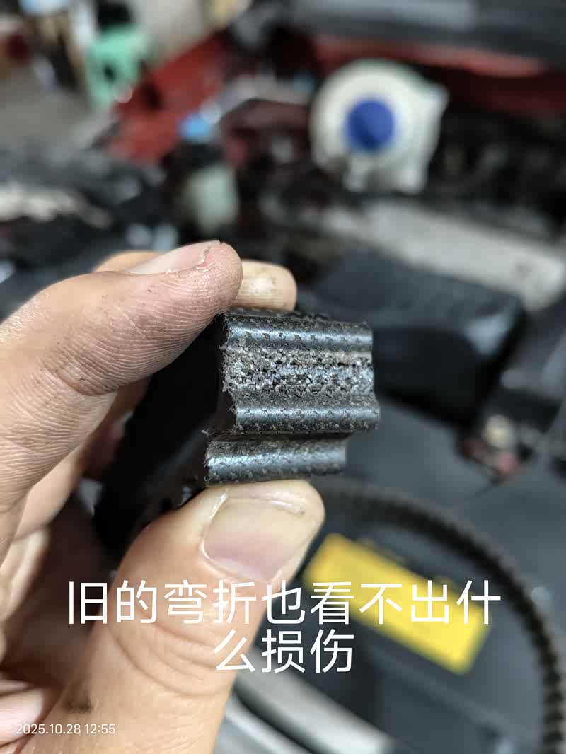

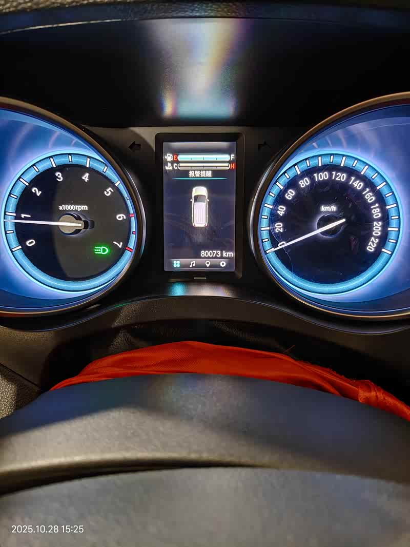

2025年10月28日,2017款的凯瑞k60已经马上登记注册九年了,公里里程数刚好8万出头,决定更换正时皮带。正时皮带套装在多多买的,价格不贵,130还有点优惠。应该是正品,你旧发动机的皮带放在一起,已经对比了,质量一样。包装盒上有防伪标记,上面的二维码也可以,微信扫码后展示安装视频。

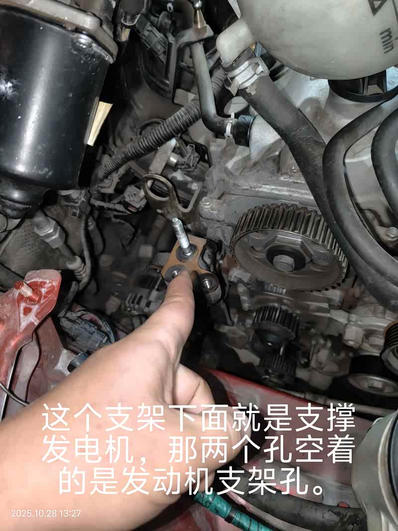

说一下心得,这个是老款的发动机,正时的盖子拆不下来,必须要先拆卸里边发电机支架的螺丝松动发电机支架,才能把正时皮带的盖子拆下来,包装盒上的二维码扫描后,视频中也是这样拆的,有教程。

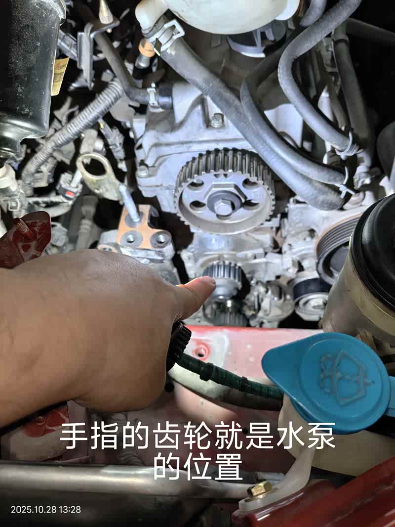

这款4G15的发动机,全车就只有两根皮带,我们要换的这根正时皮带,是和水泵带动在一起的,正时皮带又是水泵皮带。

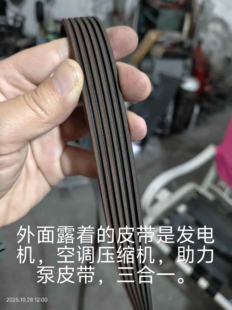

露在外面的那根皮带,管三个系统,它管发电机,空调压缩机,助力泵。

正时皮带必须要买新款的,型号K0576097,我买的盖茨的正时皮带和原装的一模一样,非常好,原装的也是盖茨的字用久了磨掉了。
安装认识比赛前前后后用了接近两个半小时,师傅,刚开始看了发动机说工时费200元,后来因为要拆那个发电机支架,才能把正时皮带的外盖拆下来,就让师傅随便加点钱吧,师傅,最后收了230的安装工时费,我买正时皮带套装用了不到130元。毛蒜总共也就花了360元,就把这套正式更换好了,更换下来的张紧轮间隙非常小,新的几乎是没有间隙,我都把旧的张紧轮留着的,打算过6万公里后再次更换皮带的时候,看这个原装的张紧轮好,还是现在这个新的张紧轮好?到时候就只买一根正时皮带就可以了,我打算就用旧的张紧轮,师傅也说这个质量非常好,用不着换的这个。就得张技能打的字要多一点,有品牌。新的张紧轮没有品牌底座上应有盖茨的标记。
这下大家清楚了吧,以后这款发动机更换的话,最多也就需要买这两根皮带,其他没有任何皮带可以买,大家别买错了。
