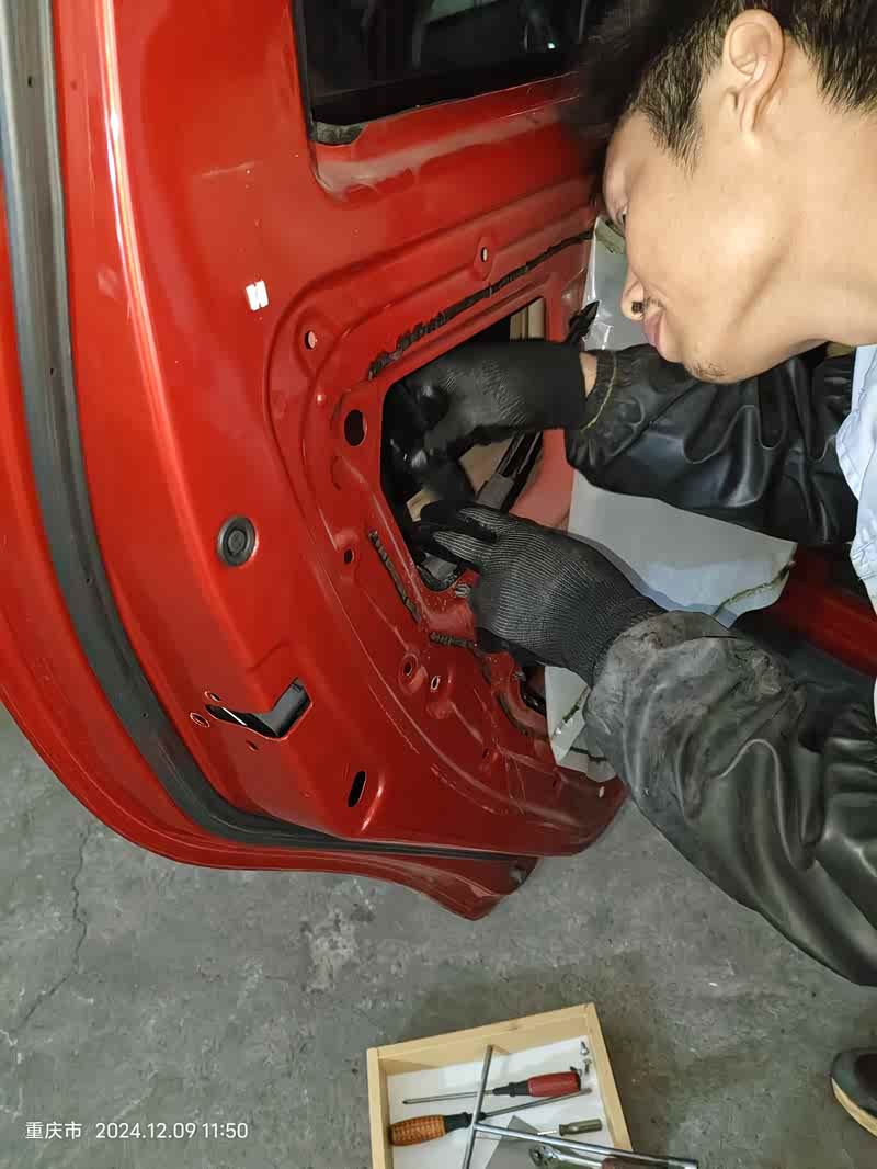

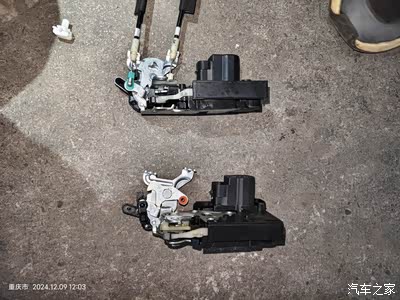

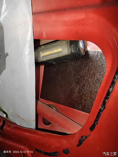

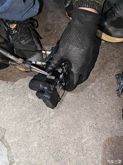

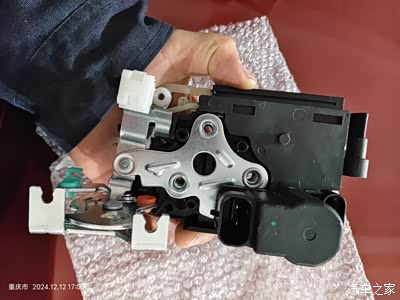

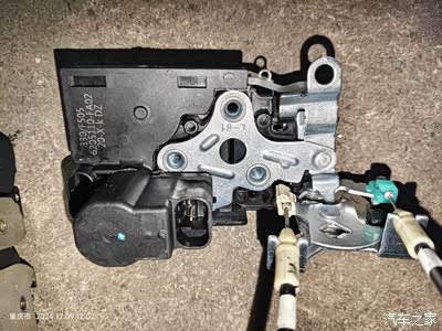

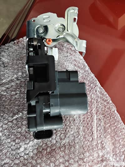

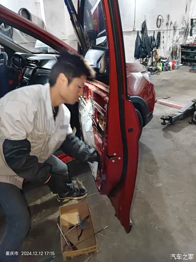

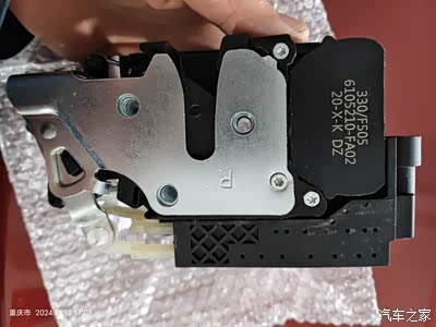

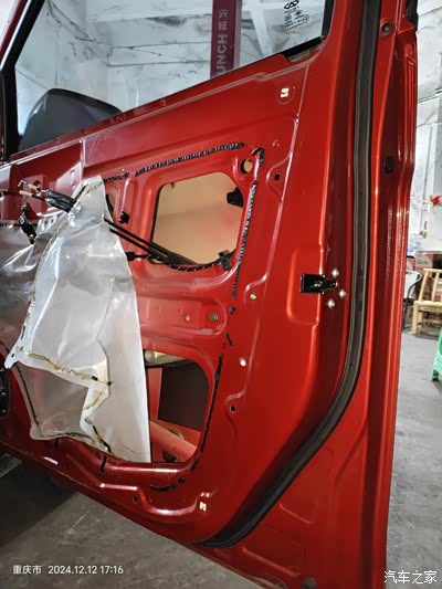

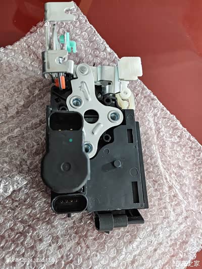

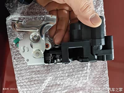

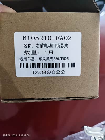

开瑞k602017款1.5手动旗舰版,这款车的车门锁特别容易坏,在四万多公里的时候,换了右前门的车门锁,现在六万公里左后门的车门锁也坏,同时才更换一年半的右前门的车,门锁又一次坏掉,而且在网上买的60多元的车门锁,带绿色标的,找商家保修商家说只保三个月,没办法,后来左后门和右前门这次坏后就买的网上的30元一个的锁块,有一家保两年,另一家保五年,结果收到的货都标示的是东风330用的,在安装的时候买来的锁,上面的塑料件有两个和原车的,稍微有点不一样,需要把原车上面的塑料件下下来,与这个330的锁块互换,这两把锁都是30元,一把安装上后都能正常使用,看能用两三万公里不?每把锁的安装费是50元。

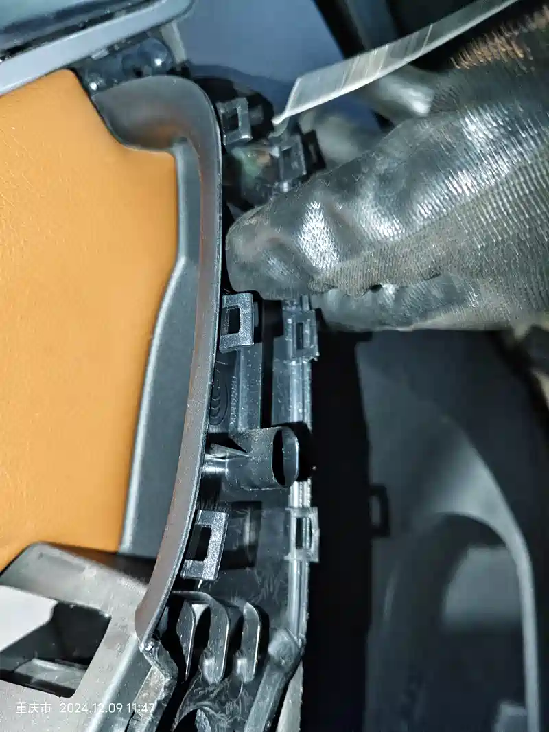

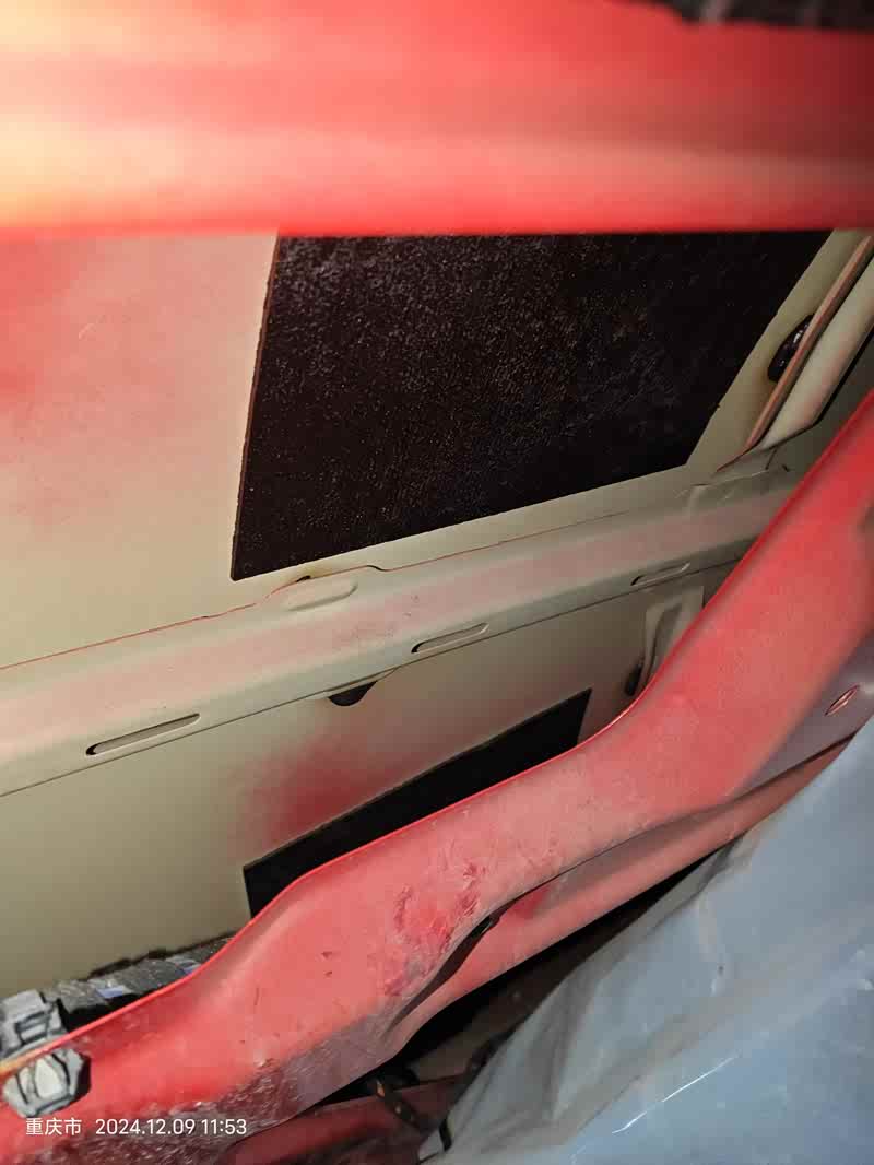

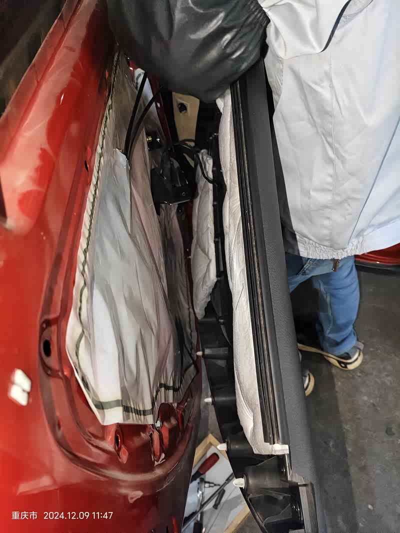

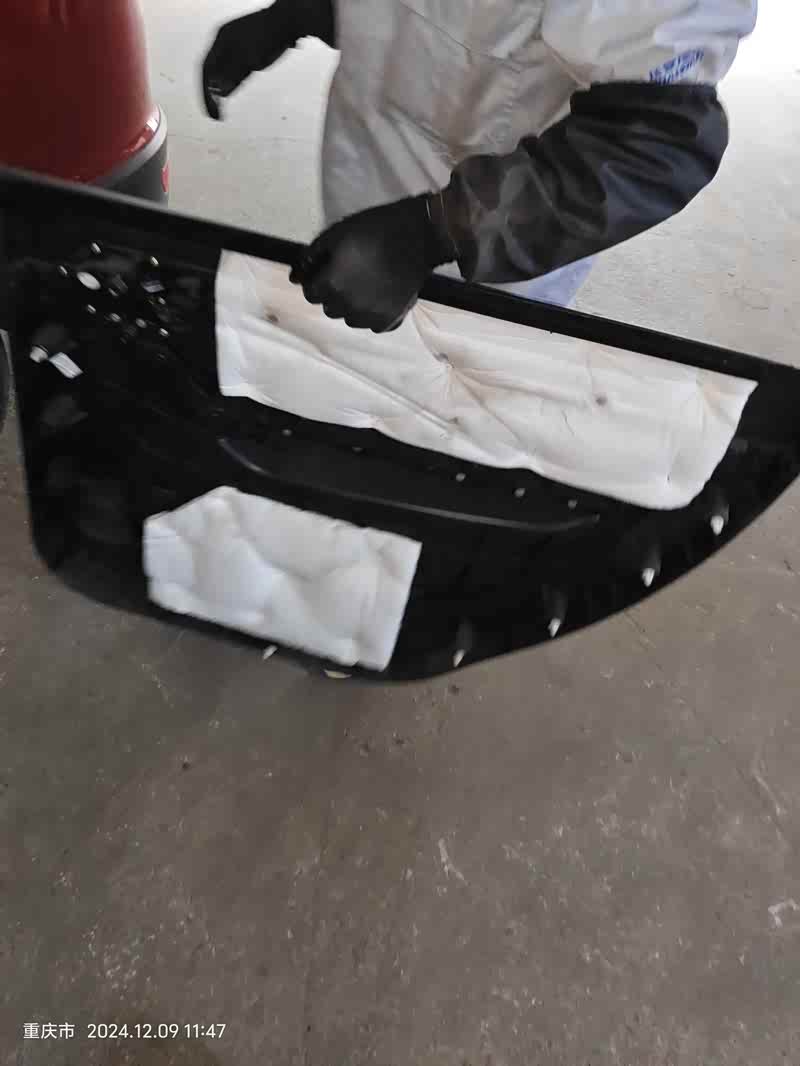

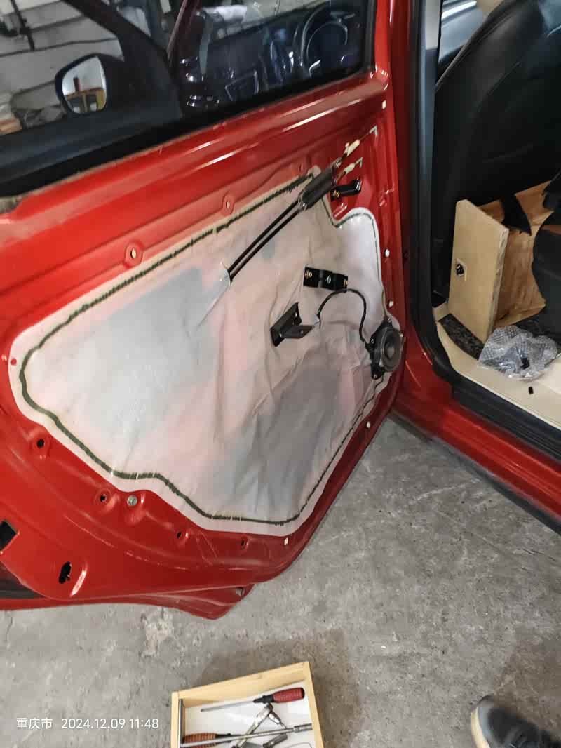

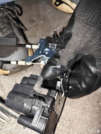

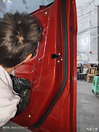

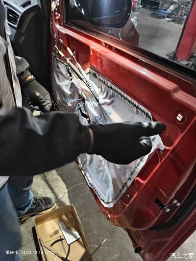

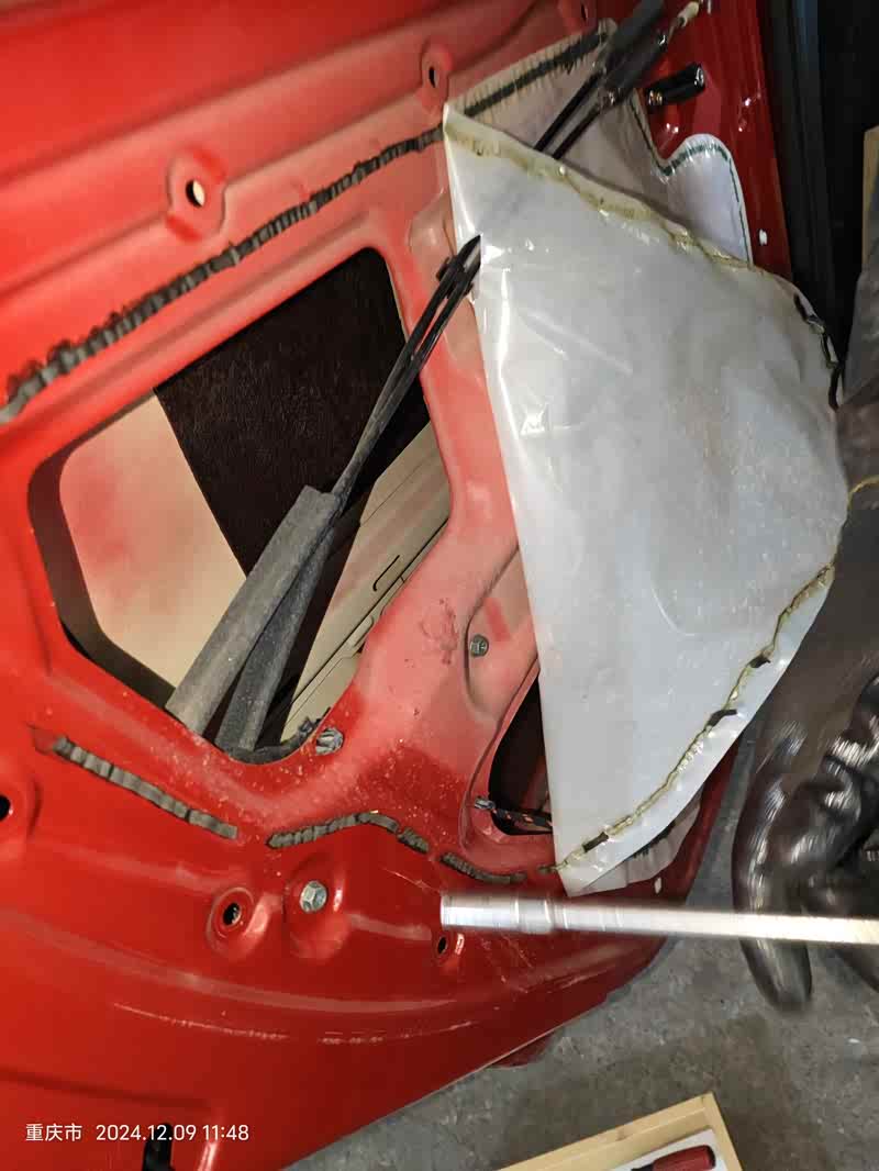

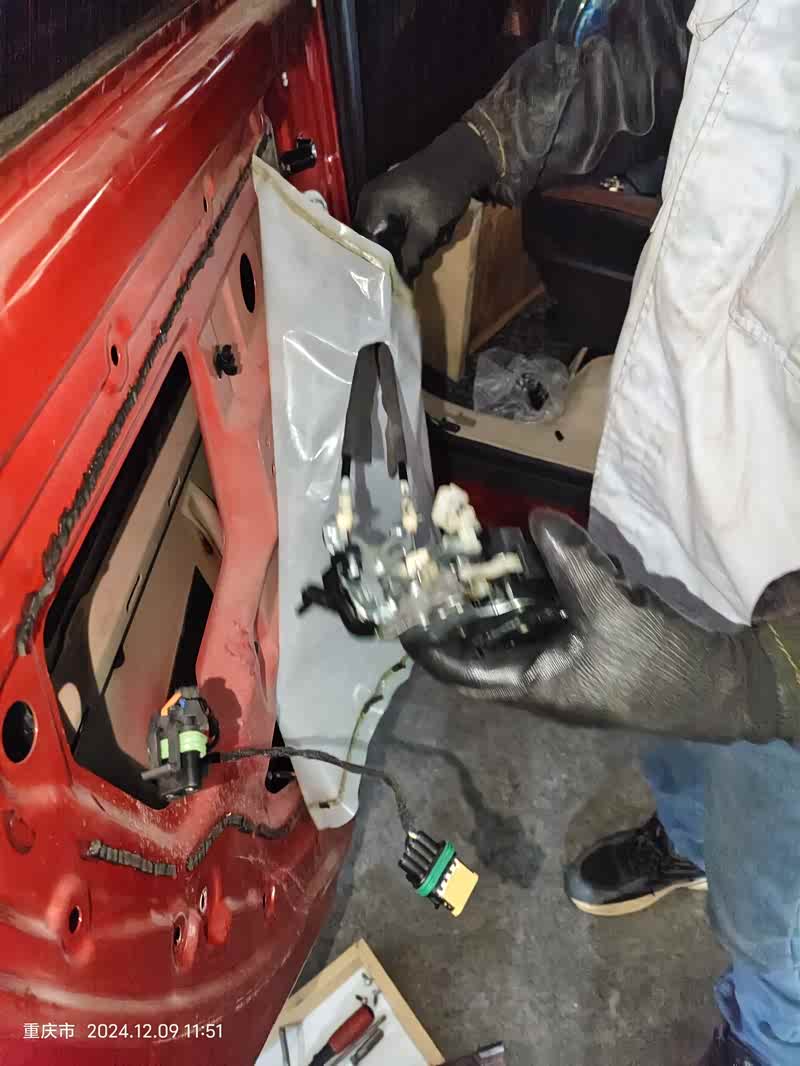

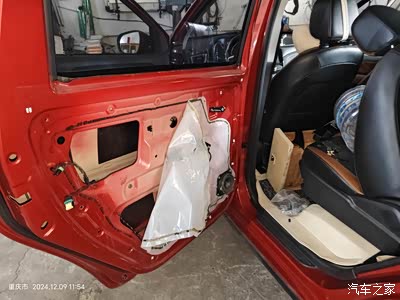

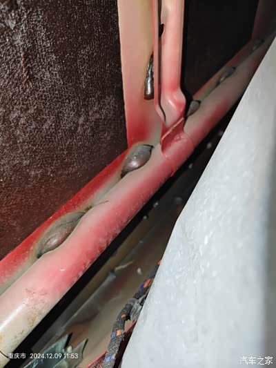

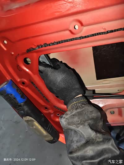

在更换左后方锁块的时候拆卸门把手的这个塑料块的时候,这个塑料块总共有八个卡扣,可以安装师傅弄断了一个卡扣。然后继续发走后门的图片

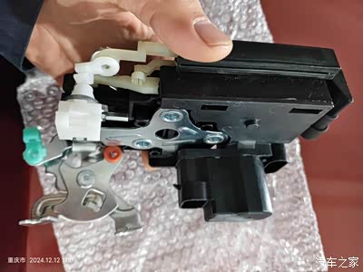

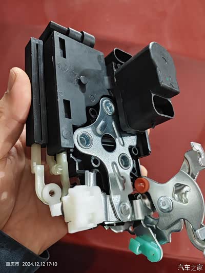

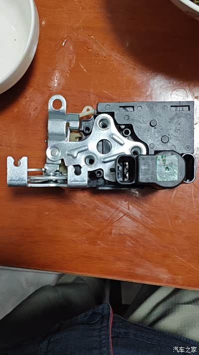

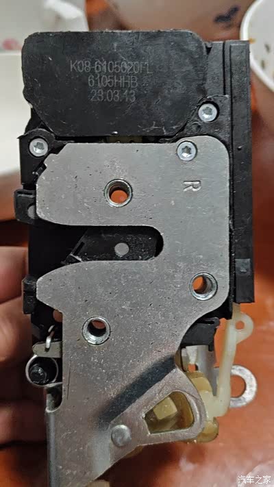

左后门的锁买来还没换上,结果右前门的又坏了,只有再继续买一把右前门的,多多30元包五年。收到的货还是东风330的。上次右前门锁坏的时候是23年的五月份,想着要多用一下,就买了一把贵一点的,66块钱好像,结果用到24年的12月份,右前门再一次坏掉,这把锁才用一年半,一会儿旧锁的照片发出来,上面有绿色的,不干胶的标签,以后大家换锁具的时候就不要买,有绿色标签的,这款锁太不耐用了,而且价格贵。现在我觉得在淘宝里面,我问了一家,他有打有奇瑞标的原装的锁块,好像价格就70元左右,我的左前门开始发生异响了,如果下次坏了,我就买一个达有奇瑞标的70元左右的锁块换上试一下,看能不能管四五万公里

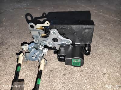

,继续发右前门第二次更换门锁块的图片,同时再次里面有绿色不干胶标签的,就是上次在多多买的60多元的锁,这把锁只用了一年半。心上的锁是30元的,东风330用的保五年

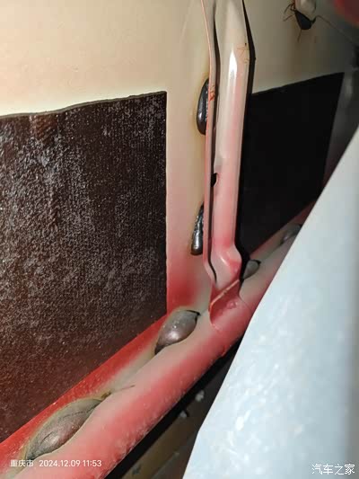

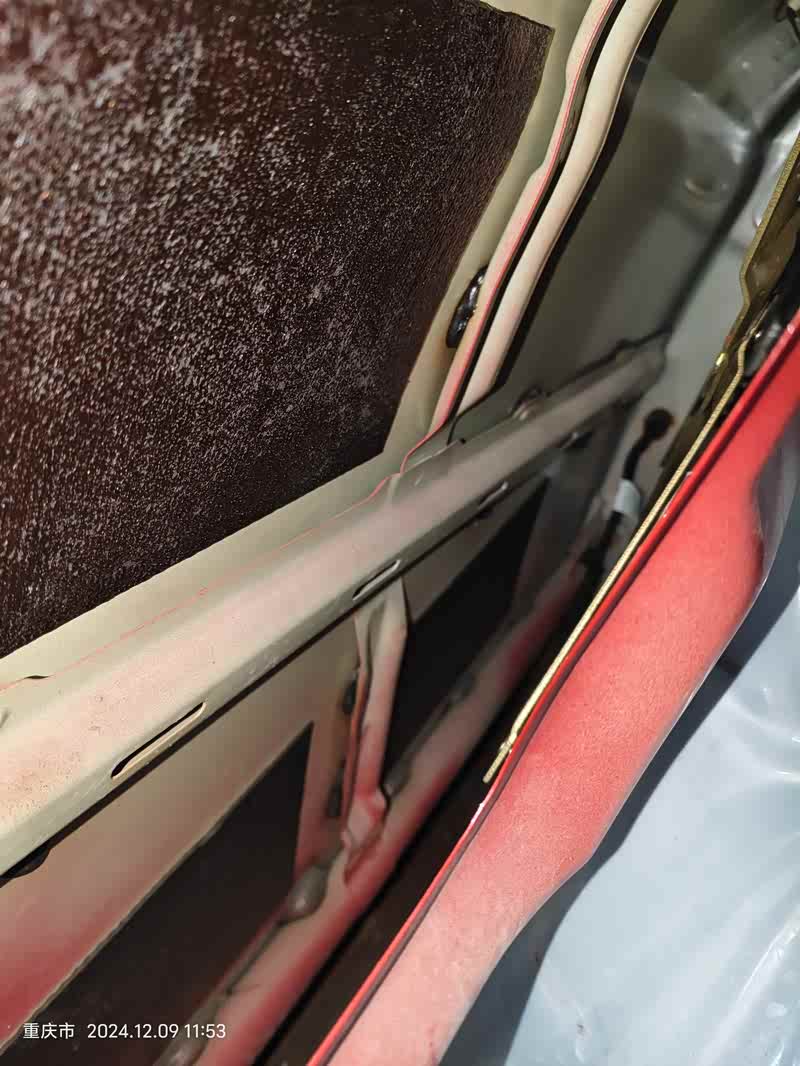

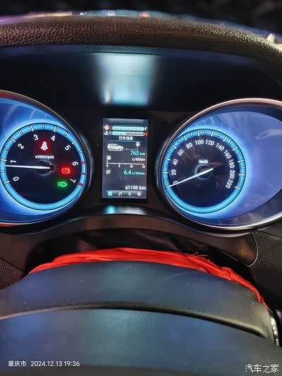

开瑞k60这款车在锁块这些附件上用的配件的确还是比较差的,不耐用,再说一下,这么多年我更换了哪些东西。方向盘连手掉皮,我自缝了真皮方向盘套,问题解决。手刹那个胶皮套掉皮,我自己买来更换的,档杆的胶皮套胶皮掉皮,我也自己买来更换了。前段时间左前门的拉手装饰盖有个脚碎掉了,我也十几块钱买来自己更换上了。后门尾灯总共有两个,有一个尾灯的支撑,塑料角断了掉下来了,我用胶水粘上后又装了回去,现在正常使用中。还坏了右前大灯一个,同时买了两个原装的飞利浦灯泡更换上。刹车和离合器的缓冲胶垫碎裂,几块钱买了三个,更换了两个,留一个备用。好像没有了,其他的都是正常养护了。说实话,它的车门内衬的用料,车门内圆形管状的支撑杆还有扁形的加强筋,还是能看见的,应该还算保护的比较好的,这点用料还是比较良心,三大件还是很可靠,没有出现过故障。现在有个问题在缓慢抬离合保持的时候,安静的情况下能听到车内有一点震动的声音。现在车的公里数是六万多一点,下面渣土这段时间高速稍微跑的少了一点,城市道路多一点,表现油耗上升到了6.5,实际油耗应该最多八升。
