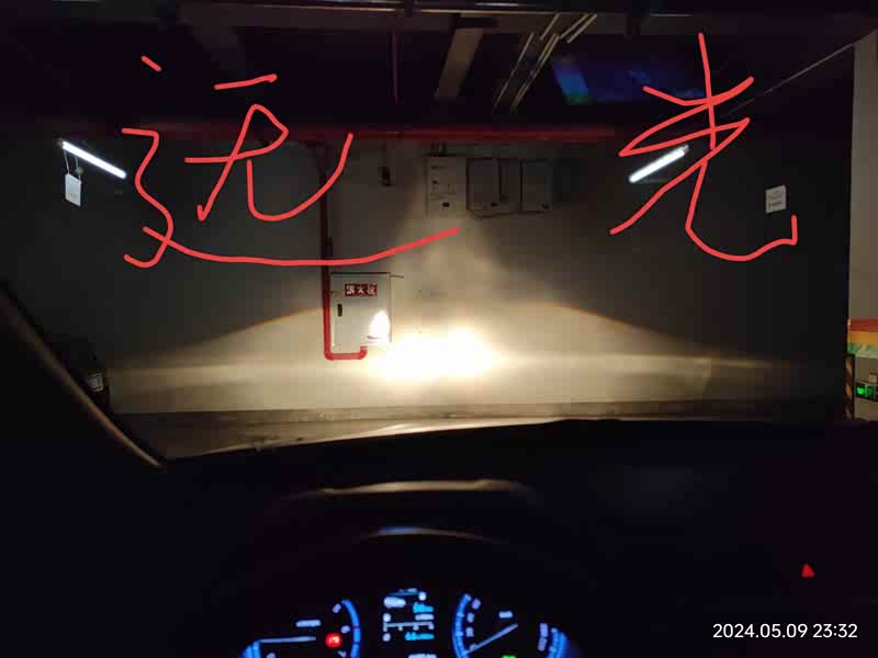

24年5月3日至4日从重庆出发至川西的四姑娘山双桥沟两天游,来回1100多公里,油费花了675,由于国道高速多,油耗达到了表显6.5的最低油耗,一车4人,高速最快能跑145,要再跑快还是很费力了,回程的时候是晚上,总感觉路面怎么灯光不够亮,进铜梁服务区的时候,检查才发现左大灯故障已经不亮了。就这样一个独眼龙全城,400公里高速跑回重庆,开着车还是很费力的。
回重庆后,第2天我就在网上查了开瑞k60的大灯灯泡型号,我才发现k60的大灯是远近光一体的9005hb3,这个灯泡内就只有一组灯丝,所以说坏了后,远近光都会缺失,都不会亮,第1次知道还有这样的灯泡,它变远近光的方法是依靠大灯组透镜内应该有一个遮光的挡板,调节远近光的时候是挡板上下移动来调节远近光灯丝的光是不灭的,应该这种改氙气灯比较方便。以后再改。这次还是买的车上原装配套的飞利浦9005hb3灯泡。

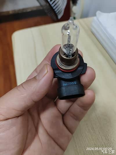

给大家普及一个知识,卤素灯泡有光衰。正常寿命400小时左右。应该就是跑4万公里,就不管它亮不亮就应该换了,我的车表显示46,000公里坏的,所以说跑到4万公里必须换大灯灯泡,这样才不至于半路上瞎一只眼睛跑。这个卤素灯泡价格很便宜,全新的价格,20元一支,我在闲鱼上淘了两只改装拆车的。飞利浦900hp3灯泡,所有的标志标幅都和原装的大灯灯泡一模一样,两只25包邮,最先还担心这个灯泡使用过,结果收到货后和拆下来的另一只好的飞利浦对比,就明显看出差别了,旧的灯泡灯丝粗糙,有烧蚀的痕迹,凹凸不平,新灯泡的灯丝光亮光滑,所以说旧灯泡用到4万公里必须更换,因为它的材料已经消耗了,所以容易断。
下面给大家介绍一下怎样更换灯泡,图片中实际都已经有了,海阔更换灯泡,要取下后盖的防尘罩,圆形的。然后再逆时针旋转这个灯泡30度角度左右就能取下来。车左边的灯泡比较好取和安装,车右边的灯泡需要拆雨刮水的那个进水的水管把它拆下来,然后再想办法取出来,左右摇晃能取出来,因为它有一定的让性和韧性,取下来后右边就比较好安装更换灯泡了。
