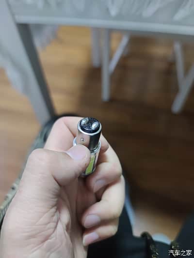

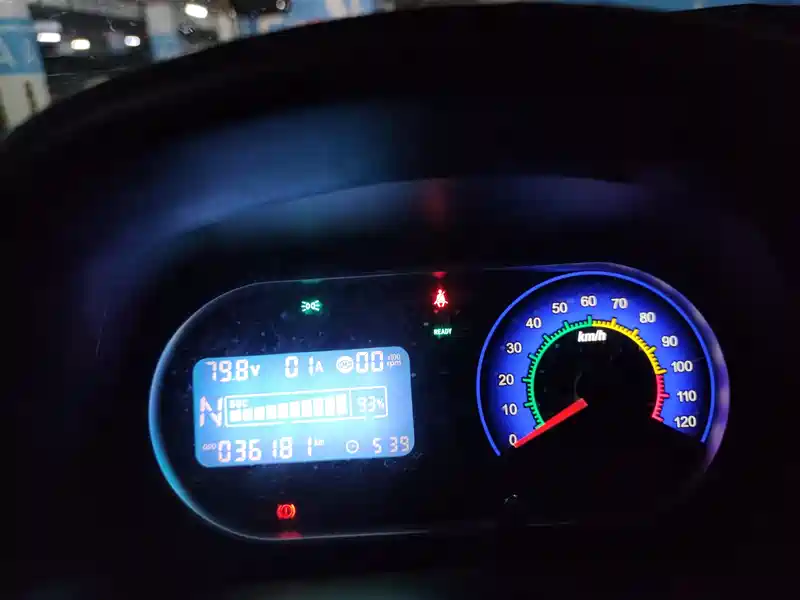

换了这种LED灯,车子开示宽灯就不走,参考电瓶车也哟哟此类现象,归结原因是示宽灯的高电平输出通过这个灯内回路传到了刹车灯信号线上,让车子误以为踩下了刹车…
选择20a电流的二极管
原理图如上,测试一下,我找到的刹车灯线红色的…
把二极管串联进去,注意截止导通方向~
包上热缩套管或者胶布贴,装车测试一下~
完美解决问题~
