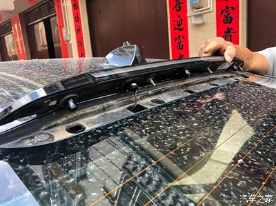

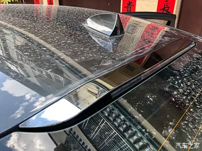

垃圾通用,开裂。
垃圾通用,全系开裂的位置很准确。

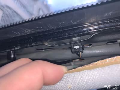

高位刹车灯电的源线。

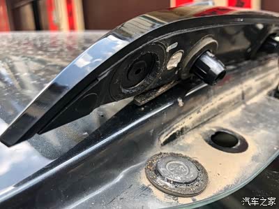

拆完螺母,把灯慢慢撬起来。注意中间有两处卡扣。

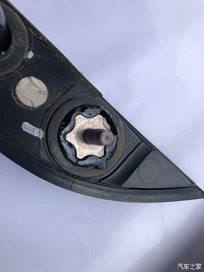

仔细看,我主驾驶位这边的第一颗螺丝底座氧化塑料全部碎裂,导致螺丝和灯外壳分离了。这就是为什么有的车主说按压主驾驶位这边灯外壳有松动的迹象和左边C柱漏水。

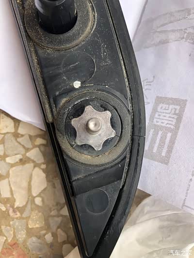

其他螺丝的底座也出现氧化开裂,我涂上胶水防止继续恶化,别问胶水行不行,就看你用的是什么胶水,502绝对不行。

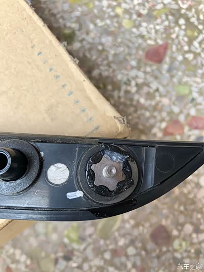

这是最严重的那颗螺丝,分离了。一样是用胶水来修复。
因缺失一小块塑料,用玻璃胶来代替,等玻璃胶快干了,我在涂一层胶水上去加强凝固。
清理干净。

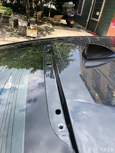

高位刹车灯装上,左右两边开裂的地方,缝隙大的我用玻璃胶填充,快干了我再涂胶水加强凝固。外壳表面我买有不锈钢装饰条贴上去,一是美观挡住修复的两道裂痕,二是防止其他地方出现开裂。
       螺孔周围我也打了玻璃胶,为什么不用密封胶,因为我考虑到刹车灯坏了我还能拆出来换,密封胶不好拆。不过玻璃胶会有一点味道,过一段时间会散掉。
