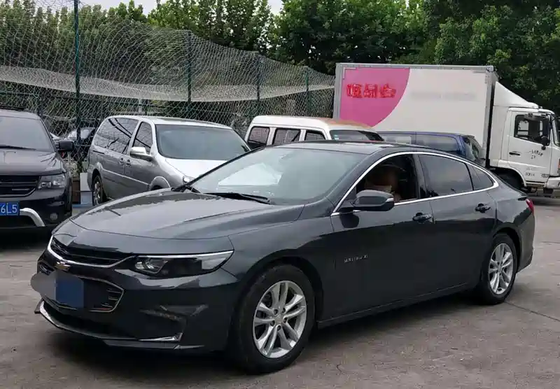

这是我的车,我个人感觉质量不错的,很省心。油耗也低,唯一担心的就是双离合变速箱的寿命
