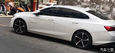

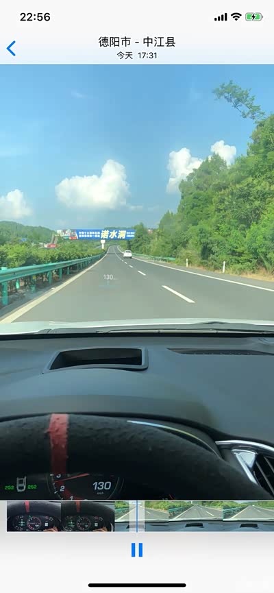

提车有两年了来来去去也改了几万块钱了

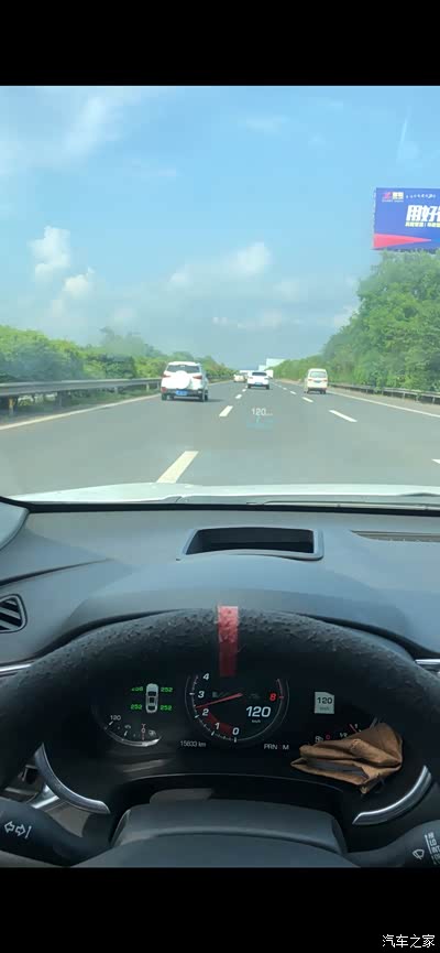

清单
奥迪流水灯
Zl1大灯
天蝎尾喉

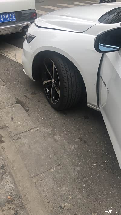

19寸RS7刀锋轮毂245 40 19

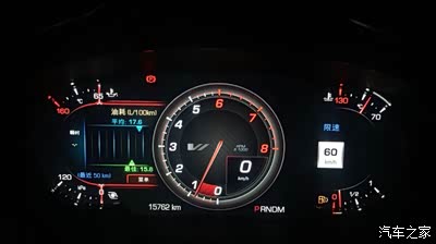

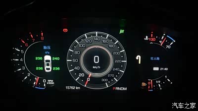

CT6全液晶仪表
抬头显示

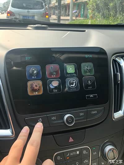

原厂中控8寸大屏
CT6档把
运动透气坐垫
声浪排气阀门
海拉5透镜 5000K定制灯泡(完美比zl1大灯好等有空把我之前改的透镜改进去)
360全景倒车影像
隐藏记录仪
4件套(胎压 巡航 倒车影像 远程启动)
准备改ACC自适应巡航
(测试中不知道能否成功)后面再加个卡迪拉克流媒体后视镜就差不多了。
下面看图吧

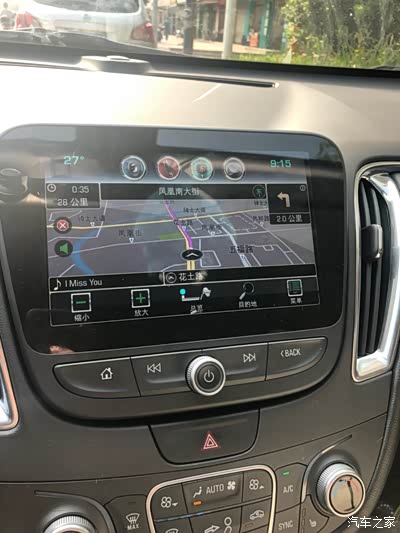

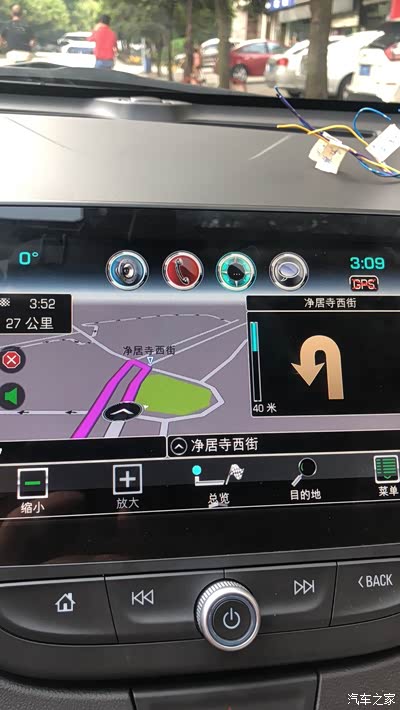

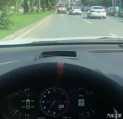

GpS信号弱就会出现校准出去正常后就会显示东南西北
这个是歌曲电话界面可以显示歌词用qq音乐
导航信息有些丰富的界面忘记拍了反正很简洁明了很好用
音乐界面

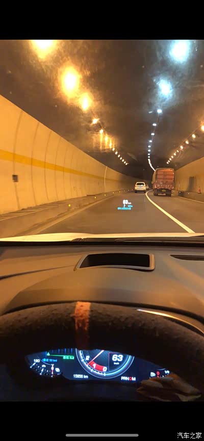

行车模式显示转速 速度 还有档位
导航信息
行车单速度模式
指南者方向加速度
导航信息速度信息
指引清晰
隧道了
路段限速标识 涡轮信息 胎压监测 一般我就用这个主题

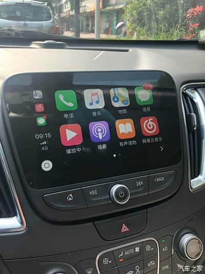

Carplay界面我还没越狱啊不想越狱了等公测ios12吧就可以用高德地图了

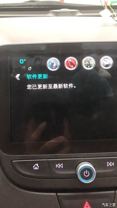

没有可用的安装软件比起国外版少了些功能
原车界面增加了原厂导航因为要互联抬头显示
原厂导航信息唯一缺点就是不能更新不能实时路况导航信息都很明了
3D识图这个地图挺好用的就是没法实时更新

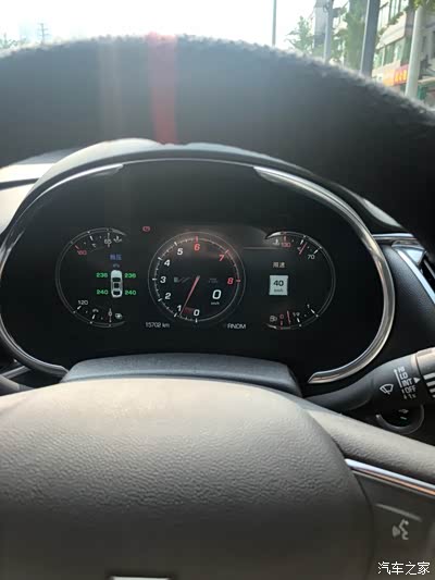

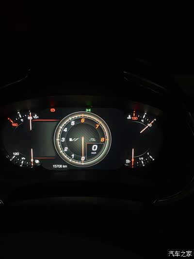

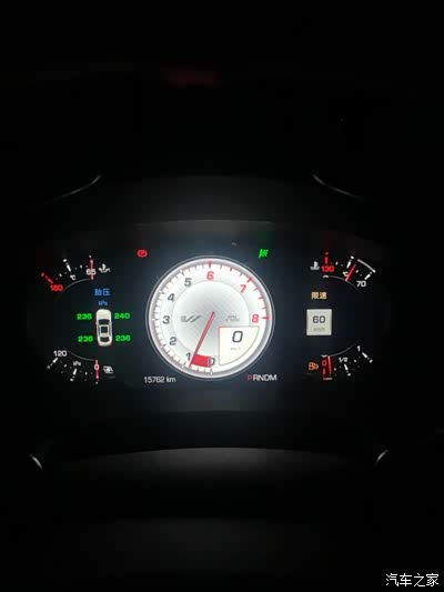

车辆通电未发动仪表界面
功能菜单设置
设置选项可以设置主题和要显示的信息
这里是调节这个主题模式的
可以选择哪些功能显示在仪表盘
普通模式主题开运动模式会变黑色背景左边可以随意切换信息,右边只能切换音乐导航电话油耗信息
按原车运动模式按钮变黑色背景,右边显示导航信息
加强版主题左边显示胎压右边显示限速
中间油耗
中间导航信息
中间音乐信息

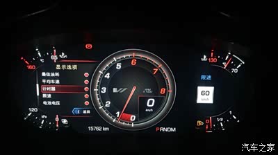

空白夜可以接入ct6的热成像摄像头
打开运动模式仪表就变成了白色运动主题关闭运动模式按钮变回黑色背景
黑色运动背景可以显示油耗和其他的平时我都用的这个界面可以显示必要的信息
电池电压界面这个两边都可以设置一样
就像这样你可以选择三个界面一样的信息哈哈没错同玩的话要说三遍
这个是计时器我也不知道干嘛用的
记录平均速度的

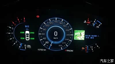

这个可以显示原车没有的信息比如这个机油压力和涡轮介入的情况。
这个是涡轮信息,通过他你可以更好的知道什么时候换挡
计时器非常实用的功能啊,测百公里加速的
这是发动机运行的时间记录
胎压大家都知道吧
变速箱油量显示
里程表
指南针
油量续航

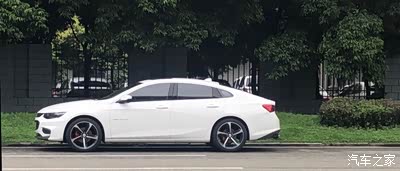

掀背xl没见过吧哈哈
有点骚轮毂看着好大
