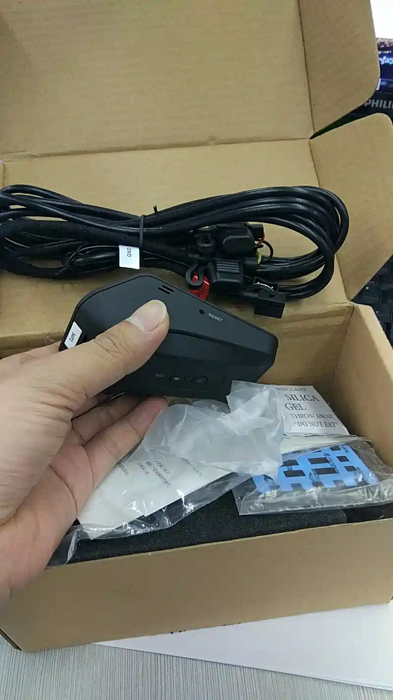

在汽车之家买的99元礼包终于到货了。包括一个户外套装和一个原厂行车记录仪。
原厂行车记录仪看起来挺小巧的。本来已经一个行车记录仪了,而且比原厂的还清晰。但是原厂的使用MyChevy进行连接,WIFI传输的速度也挺快,APP的体验要好些,所以还是决定装上看看。装完写个教程给大家分享下。文笔不好,大家将就看。
同时这个也同样适用安装其他型号的行车记录仪,参考我的走线和接线就可以了。

这个就是原厂的行车记录仪,隐藏式,1080P30FPS.效果一般
