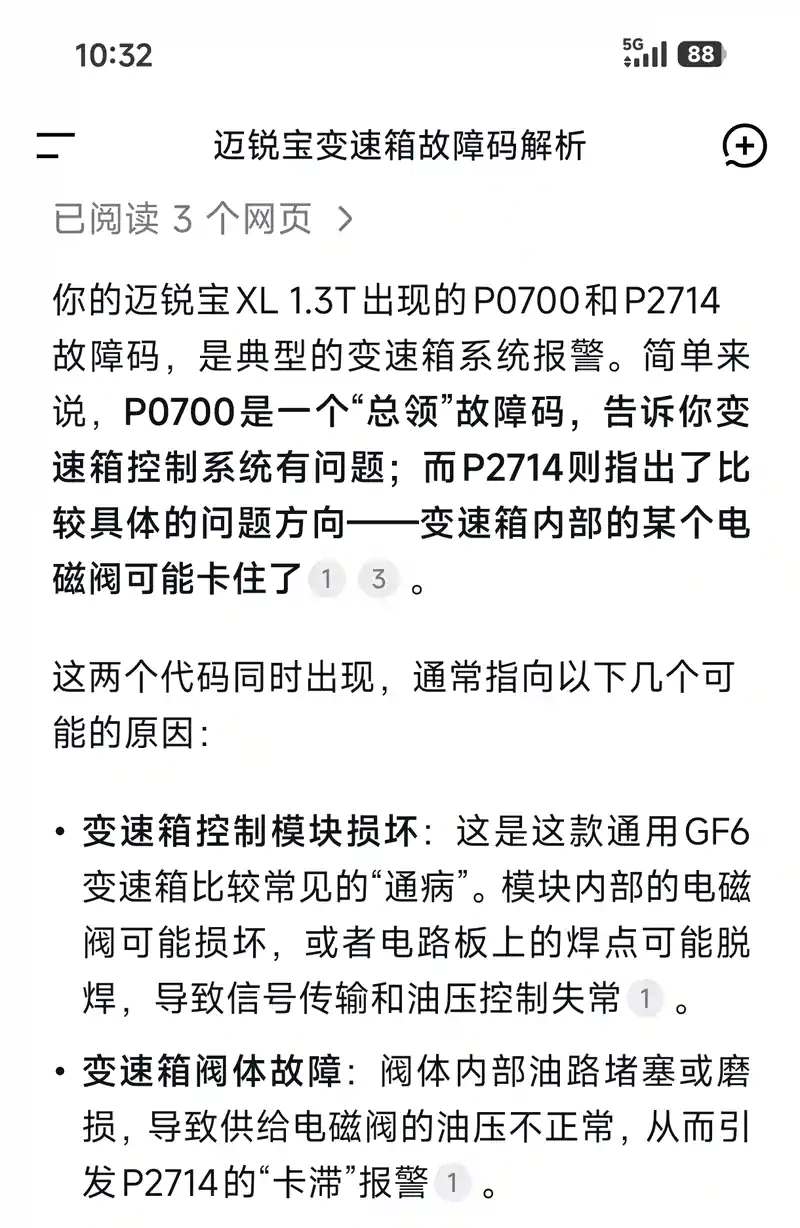

如题。变速箱偶发故障这几年出现很多次了,去检查说没问题观察。这次彻底over。刚在4S店检查出现图片故障码。需要拆解变速箱进行检查维修。幸好三大件有八年十六万延保,要不然又得几千块。各位车友注意,延保要求全程4S店保养,否则不保。毛病太多了,自从买来经常小问题故障灯。努力挣钱换车吧

4S店更换了①主和被动定轮总成②油泵总成③油滤器总成④变矩器油封⑤变速箱油8L⑥防冻液。被告知变速箱油和防冻液需要自费。查阅很多资料是不需要自费的。三包,汽车保修条款都有相关保障。
