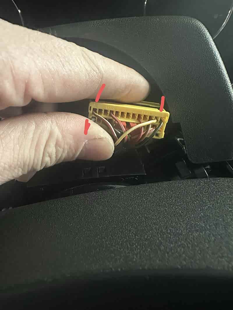

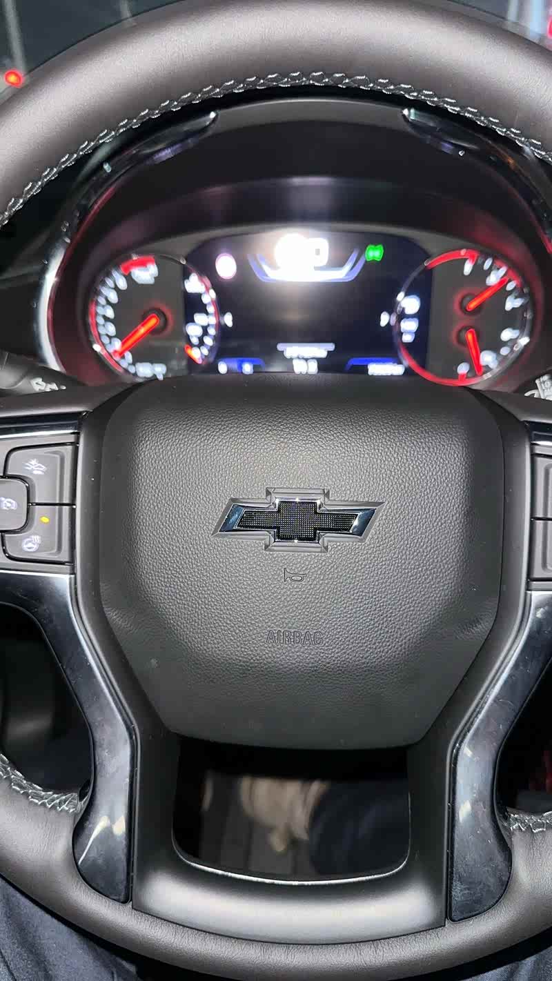

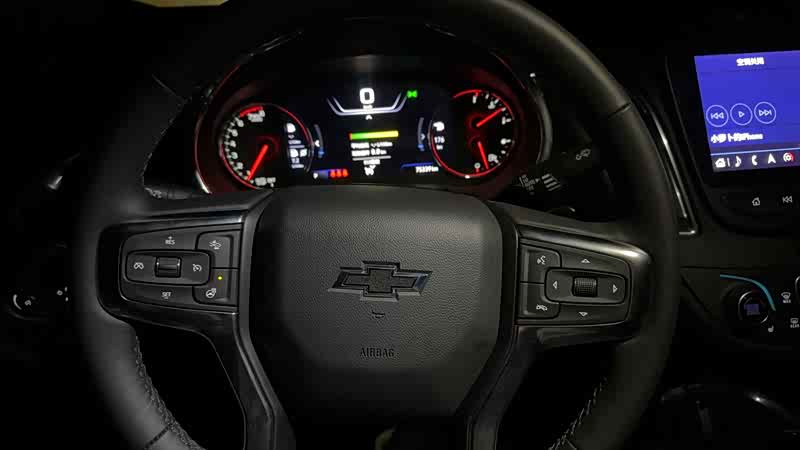

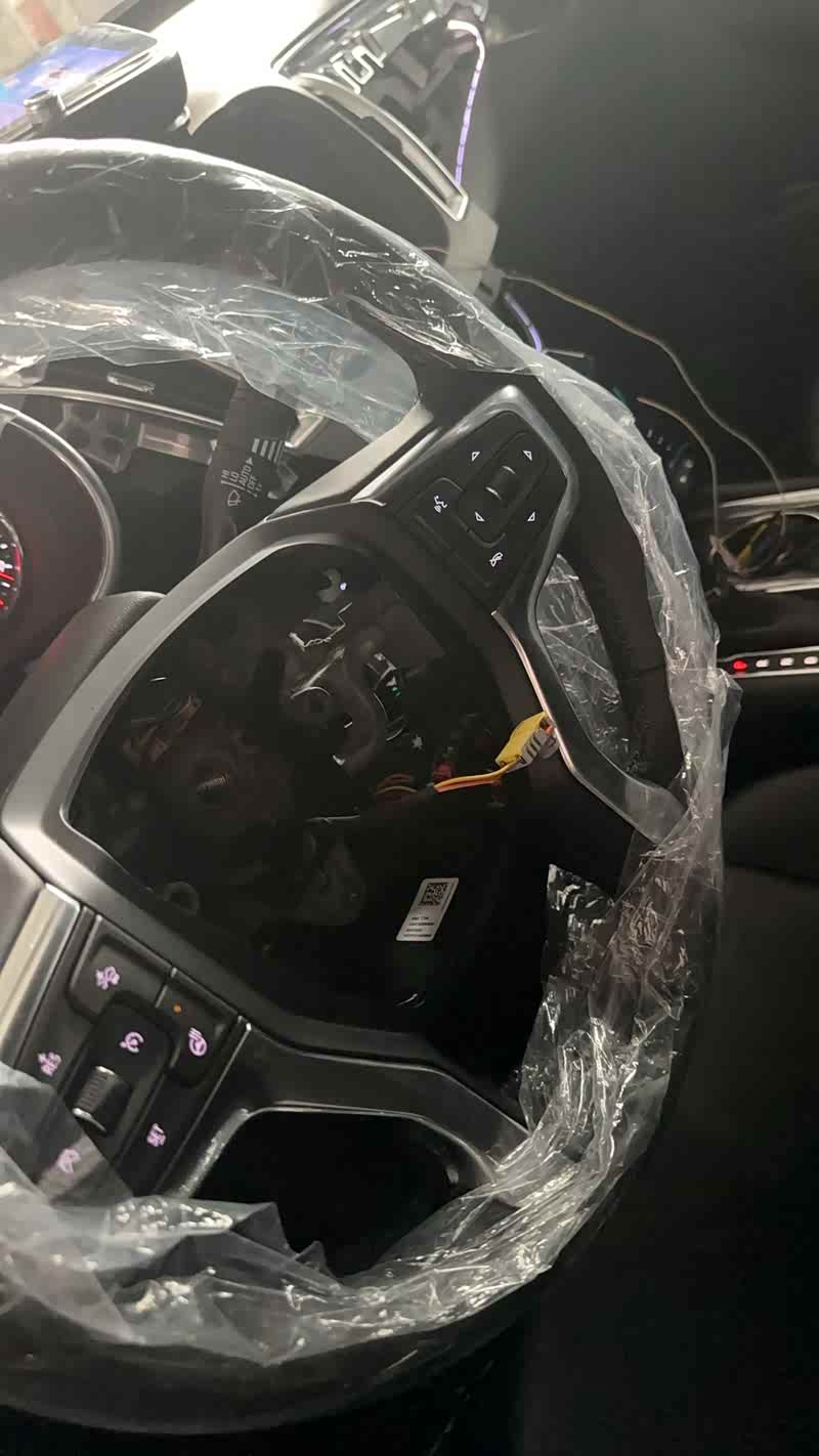

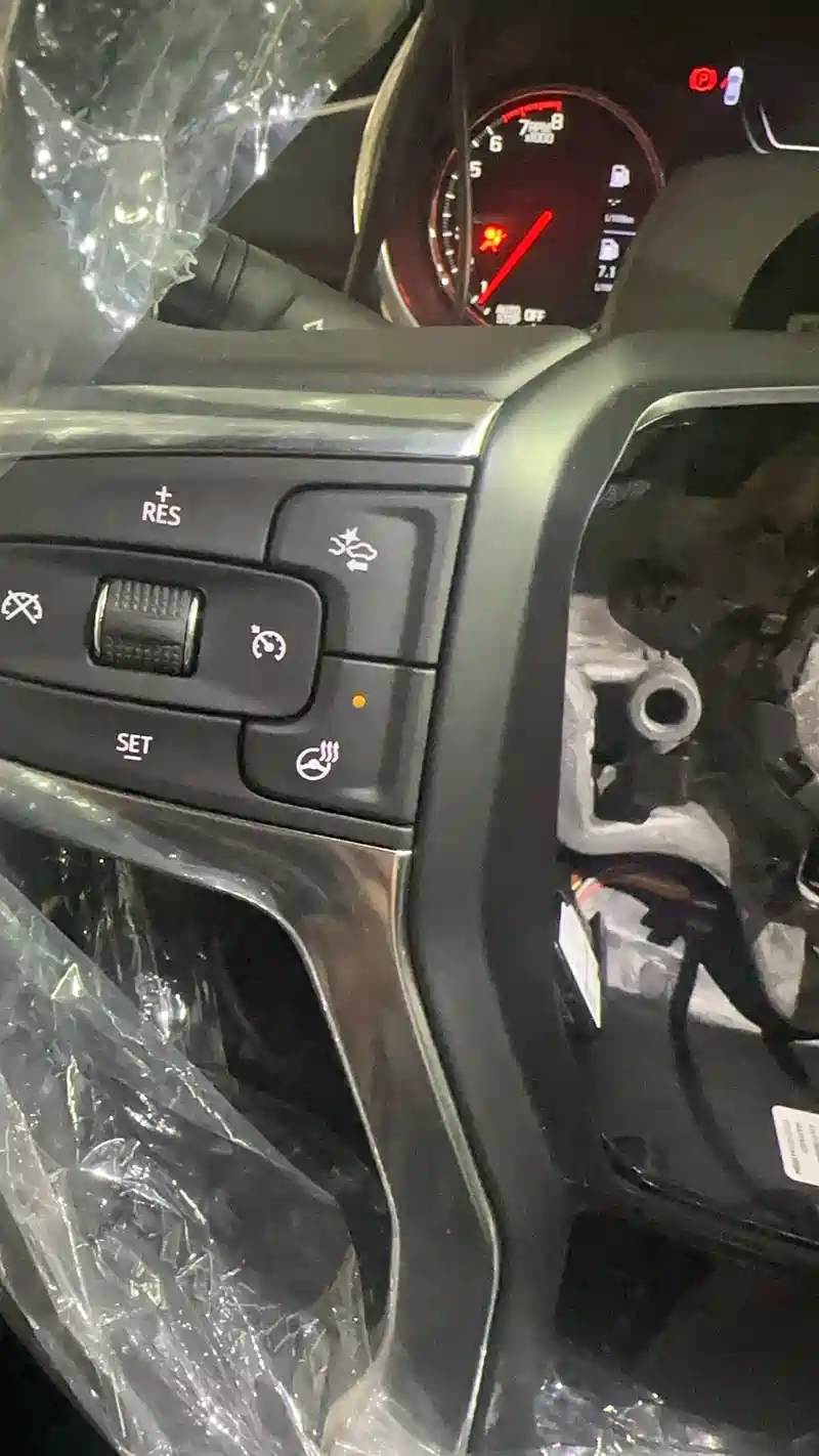

迈锐宝 XL 复刻开拓者加热方向盘,简单的提几个注意事项,原车方向盘右侧仪表功上下翻页功能键和滚轮式翻页不匹配,需要刷程序方可使用。方向盘加热模块有协议也是需要刷程序方可使用。最正要一点气囊游丝一定要换带加热功能的游丝,给游丝补三根线束即可。
补线脚位:游丝 X1 插头的 8 号脚位补搭铁,10 号脚位补网络线,21 号针脚补电源正极。游丝背面是 X1 插头不要搞混了。
拆主驾安全气囊一定要先断电 !断电!断电!
安装气囊也要先断电!断电!断电!
方向盘螺钉和安全气囊螺钉 一定要按扭矩拧紧。安全问题不可小觑哦!!!
