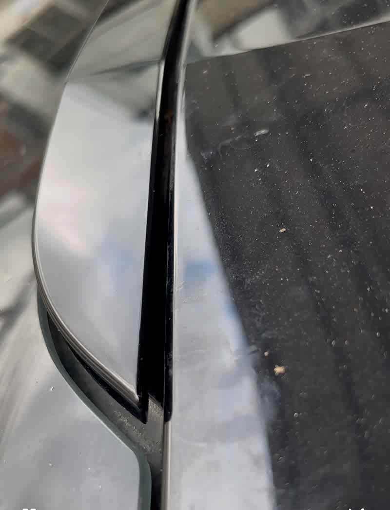

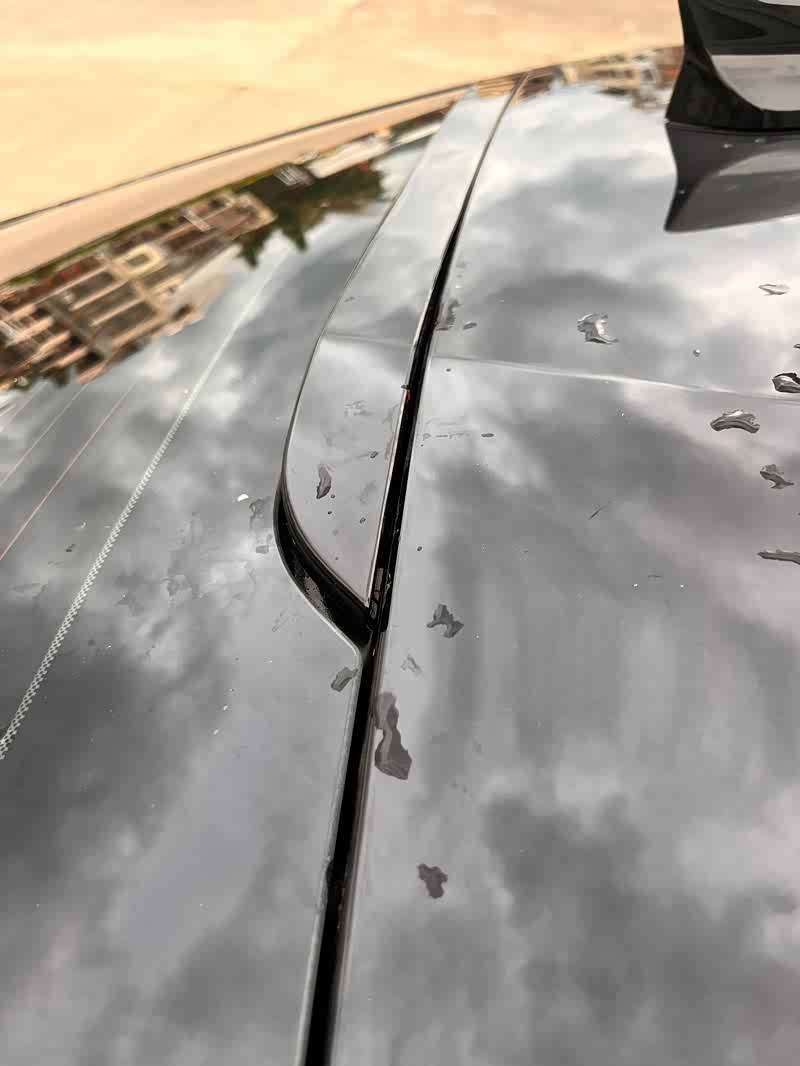

高位刹车灯质量问题开裂翘边,对于这些设计、材质问题有过内部召回免费更换服务,但是你们没有通知我,我只能投诉你们了。安全缺陷无小事,安全缺陷召回是厂家的法定义务,更是厂家对设计缺陷的终身责任,与质保期无关 本人2021年底购买的1.5t联动款,22年出现通病故障灯亮换了燃油模块,23年电瓶损坏自费购买,24年出现故障挂不上P档,25质保期过出现高位刹车灯开裂翘边漏水,通病问题已经出现3-5次

别人都是断的,你的独一无二,翘起来了,比较少见,是不是螺丝松了?

16款,p档、高位刹车灯断裂都是过保以后,这几年才坏走索赔换的,本地4s店早就关了,打了官方客服电话,让他们给了离我近的4s店去修的

你的是敲开,我的是直接断了

我的是2018锐逸版迈锐宝XL。这个问题的话,我已经换了三个了,第一个是原车的,过保后发现后去了4S店,给免费更换了。两年后又出现了这个情况,我让开修理店的朋友给换个,他说这问题是通病,4S和我这儿修,都是加上工时费三四百,灯本身是三百左右,不是很建议你换。但是我看着太难受膈应了,于是自己在网上下了个单,也就两百多。打算自己换了。这个高位刹车灯两侧转角处是一个受力点,底部有螺丝,在车子收到颠簸的时候容易受力导致断裂,算是个设计缺陷吧。而且现在通用在国内市场越来越少,4S店也越来越少,这个问题投诉也没办法解决。我自己是汽车行业的研发人员,这类问题一般都不给解决的,硬件上要重新设计开模,成本太高。
