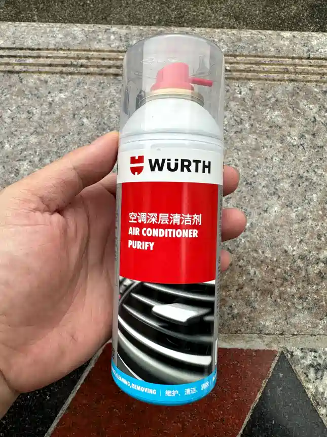

TB上29元左右一瓶,主要成份为乙醇

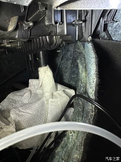

清洗剂附赠管子比较细,需要用纸巾均匀缠绕(最好是用胶布,感觉密封效果更好)使其直径略大于蒸发箱出水口内径,要能堵住下水口,这点很重要!因为下面有其他电器元件!可以在下面铺上纸巾或者能吸水的毛巾保护一下。
这是我用纸巾缠绕堵住的效果,会跟着纸巾渗出来一点点,手一摸纸湿湿的,虽然不会滴落,但感觉下次还是用电工胶布吧,虽然麻烦点。

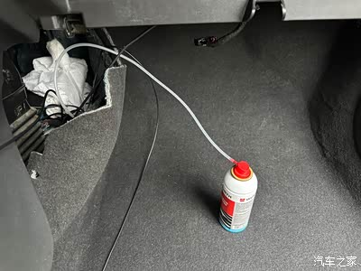

其实原理就是让清洗剂尽量不要流出来,以达到浸泡蒸发箱的目的,建议泡个15分钟左右。
然后重点来了,给蒸发箱泡澡完要拔管时,请准备好干毛巾吸水强一点的那种,铺在蒸发箱出水口正下方,没带毛巾就多铺点纸巾,因为拔管瞬间会有液体流出来,一手拔清洗剂的管子一手要准备把原来的黑管迅速接回(感觉也可以先用瓶子或其他容器先把清洗剂接起来,然后就能轻松的插回原来的管子了)

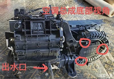

一张粗略的施工图,顺便把风机也拆下来清洗了,准备一把一字螺丝刀,总共三颗螺丝,趴在副驾驶头往上抬就能看到,忘记拍图了。

都干到这个地步了,建议空调滤芯一并换掉吧,清洗剂漏完歇会儿就可以开空调了,温度开最高,关闭门窗,打开内循环,人出来抽根烟的功夫就差不多了(时间不固定,自己把握)四门打开换气一下,然后关闭空调,完成!

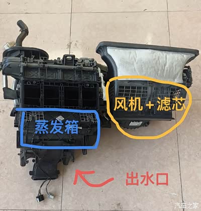

俯视角

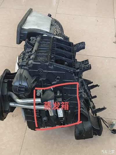

侧面,有铝管的就是蒸发箱的地方了,和家里空调一样
画圈的就是拆风机的地方,三颗螺丝,一把一字螺丝刀搞定
