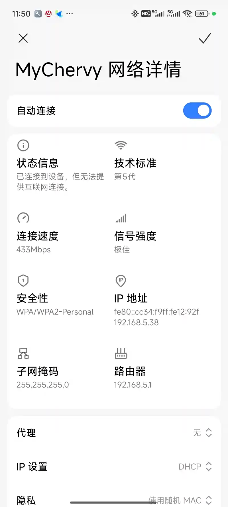

1.车机端打开wifi热点,设置好名称和密码。(共享热点数据不用管,没有安吉星流量打不开)
2.手机连接车机的wifi热点,查看连接详情,记住手机端获取到的ip地址(ip为:192.168.5.X)。

Info3.6车机热点是5G频段,连接速率在433Mbps,且热点网段固定为192.168.5.X。手机不用开热点,发热量小。
记住手机获取到的ip地址,如果手机弹窗提示“当前WLAN无法联网”,请点击使用数据流量上网,此时不会断开wifi连接,wifi图标会有感叹号,不影响手机正常使用数据流量。
