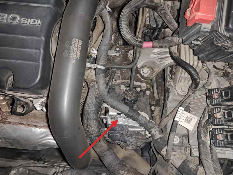

16款1.5t车型,哪个大神知道机舱里这个是什么?
之家车友6961014
0浏览 · 2024-09-03 00:58· 发布于山东
我的车最近发现,汽车通电后这个东西有规则的嗡嗡响,间断性的,断电就没有。平常没注意,因为启动车辆之后发动机声音掩盖住这个声音了,最近不踩刹车打火以后,只是供电发动机不工作,这个声音听的就特别明显了。有大神给说说这是什么么?这是坏了还是正常现象?

是不是滋滋的声音? 这个是变速箱的阀体箱。如果是滋滋响的声音,是缺阀体油了,自己买瓶阀体油加进去就可以了

电磁阀,好像没有影响。

阀体缺油,自己加点,连着一根管子的盖子逆时针可以拧开

同16xl 双离合阀体箱,我用针管抽出来旧油,黑的跟墨汁一样,而且里面看不到油,高温蒸发掉了一部分,这特么时间长了,阀体能不坏嘛,后来加了一次,跑半个月,又用针管抽了七八百毫升,再加一瓶新的进去,总算好多了

你这机舱怎么这么多油?这车漏油?

这个叫动力转向油。你去淘宝上能收到,大概100一块一瓶的样子。
