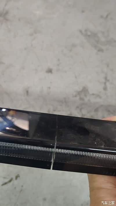

之前第一次拆下来打胶防止漏水,结果这次换第二根费了好大劲才拿下来,
有的两边断裂,这个中间断裂
断的彻底

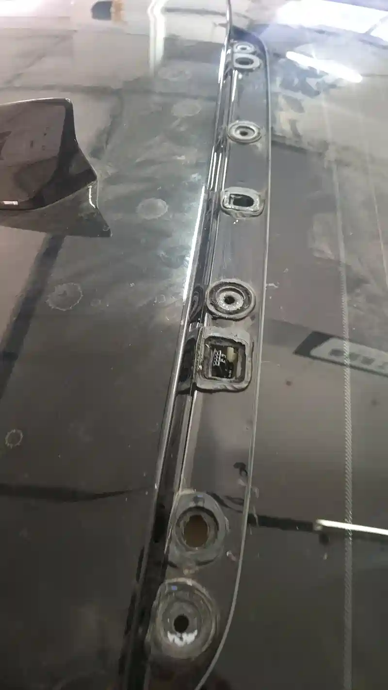

马上安装新的,旧胶说不能除,不然就掉漆了,幸好有原来的孔位,但是之前的海绵垫已经烂了,粘在上面,这就是为啥要打胶,不然久了海绵垫烂了漏水,让钣金工给打上了一圈钣金胶,这样既能防止漏水,还能起到固定刹车灯的作用,这样四个螺丝就可以不用拧紧了,记住千万不要把螺丝拧太紧,不然还是会断裂,钣金工说要从中间拧螺丝,然后再拧两边的,均匀受力,完事以后去了贴膜店,在刹车灯上贴了一层车衣,也是防止断裂,能起到牵拉的作用吧,最后又在淘宝买了一根灯罩,贴在上面,防止夏天太阳暴晒断裂,别说为啥这么费劲这样弄,麻烦,刹车灯只有一次质保机会,在坏了以后就是自己花钱,一根好几百,能省则省吧!就算在断裂,有车衣,和灯罩我看不见,心不烦,还能防水,我也不怕了!以下是我换高位刹车灯的分享!感觉如果有用支持一下各位!
