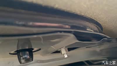

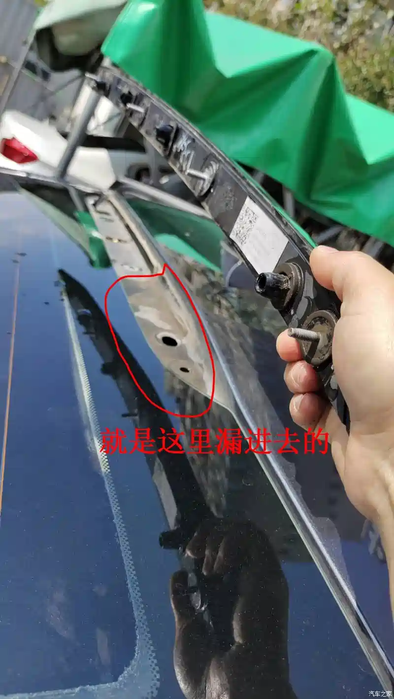

20年疫情被关了两个月,无聊研究了三代流媒体。之前是安装在后备箱开启按钮旁,但是雨天泥水会甩到摄像头上,尤其是高速,根本看不清后面,今年高位刹车灯又裂了,4S点也不管了,就自己换了,顺便把流媒体摄像头改到鲨鱼鳍里。
开了了会漏水
第二次开裂了,这玩意儿质量真差

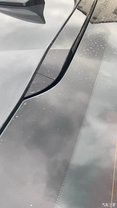

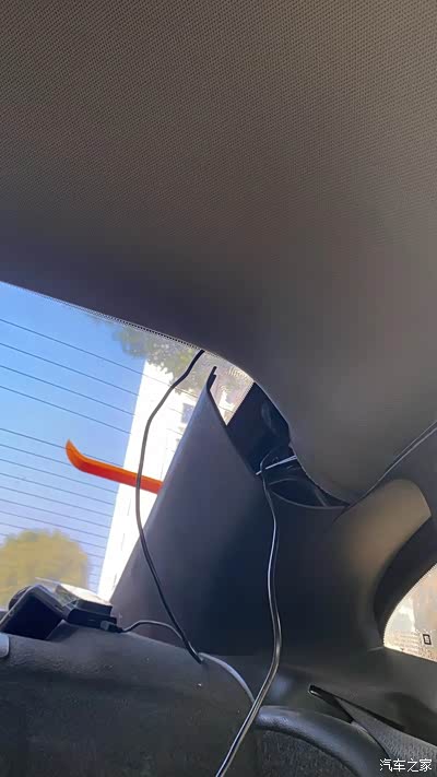

扣子拔掉

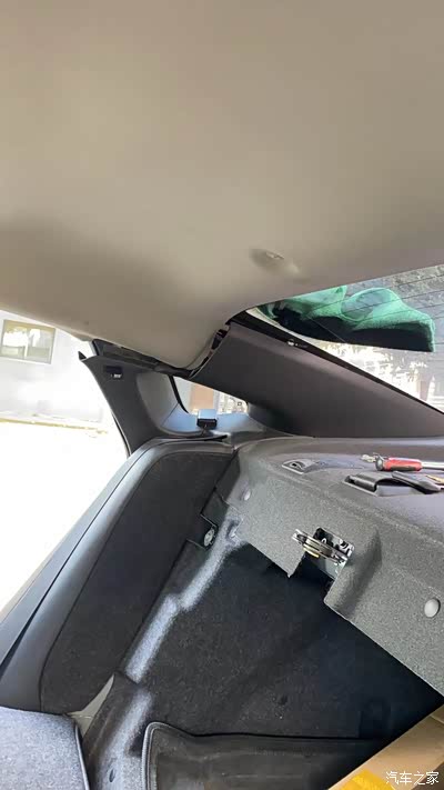

c柱螺丝卸掉,扒开
c柱螺丝卸掉,扒开
拆了
断了

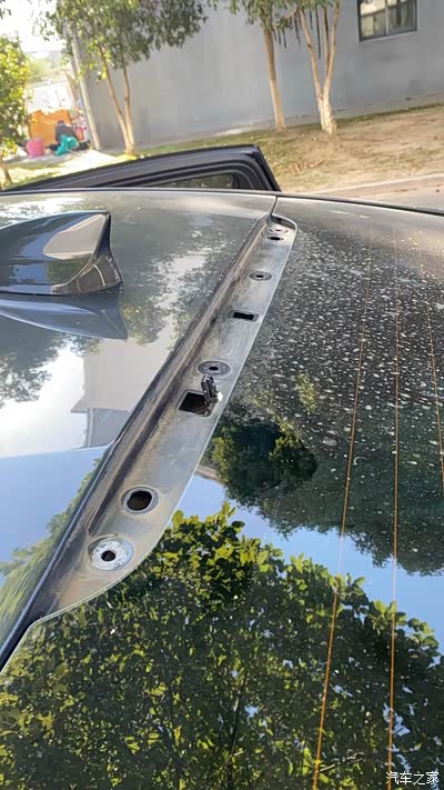

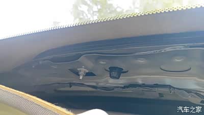

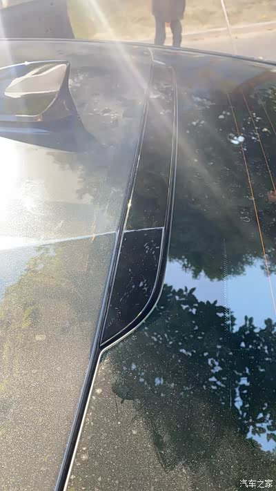

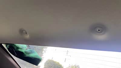

顶棚拆开,看到螺丝,拧下来
一共4个
好了
鲨鱼鳍螺丝靠里,一个人不好拍照,剩个洞

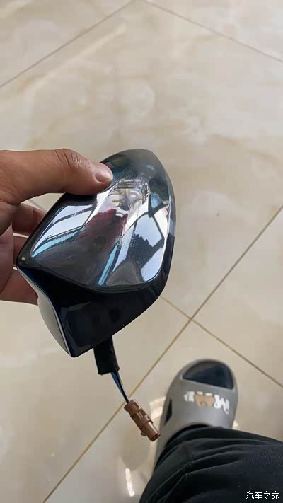

真不好拆

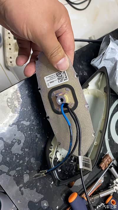

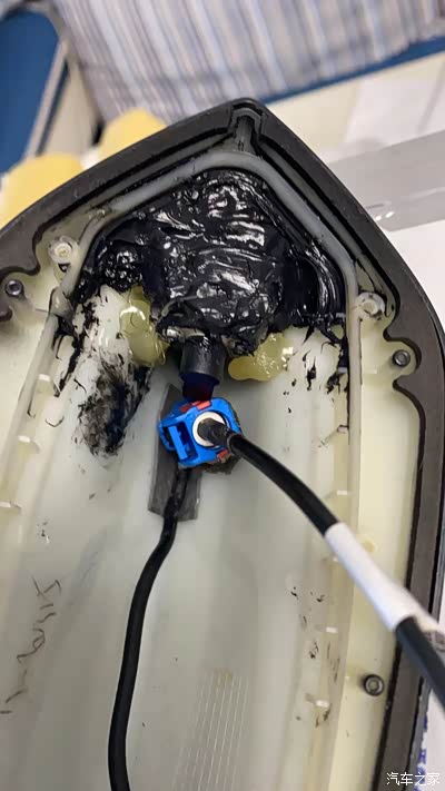

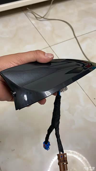

天线

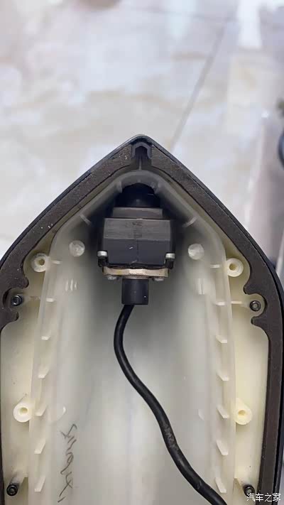

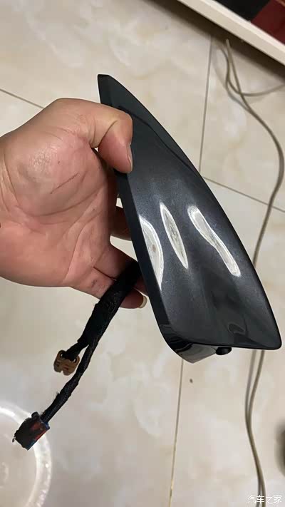

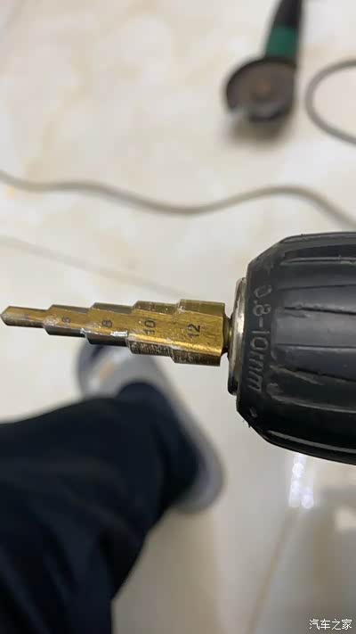

开孔还挺标准,12mm

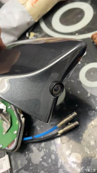

位置摆正

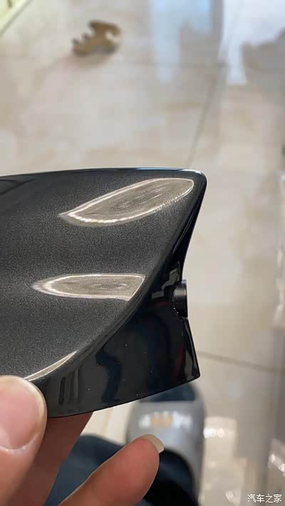

比划好位置用热熔胶先固定一下

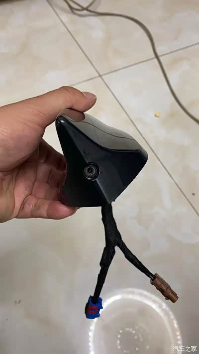

糊上胶水,我用的发动机密封胶,这玩意儿应该耐用。把镜头一圈先涂满胶水,塞到洞里基本就密封了,不会漏水
穿线位置要扩孔

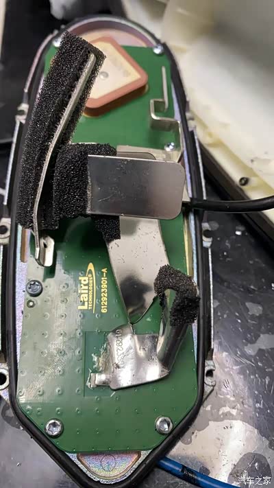

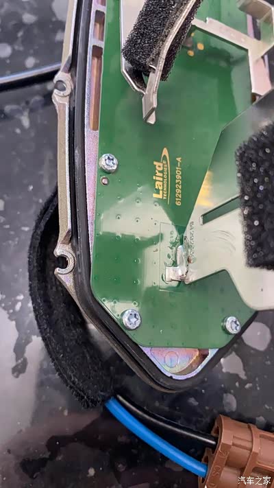

走线位置需要打磨,不然线过不来,天线要折弯避开摄像头,不然装不进去

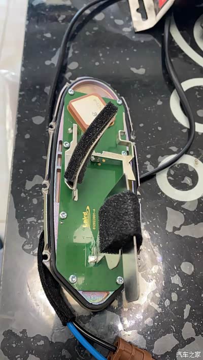

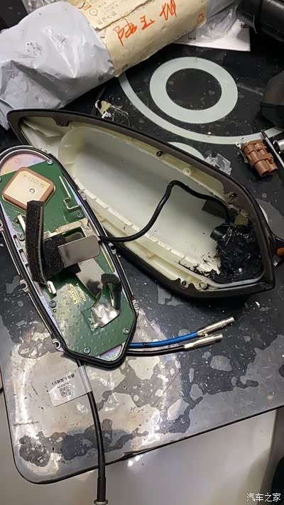

底板固定螺丝是T9,电路板固定螺丝是T8
一点点毛刺不影响
线绑好

开孔神器
