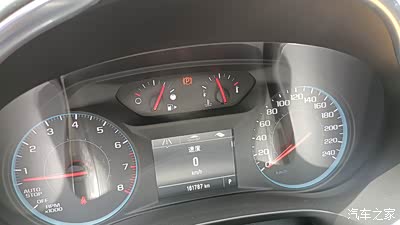

2016年到现在,已经过了16万公里了,帮我挡了许多的风风雨雨,总的来说,这车子我感觉是挺不错的家用车

过了16万了,

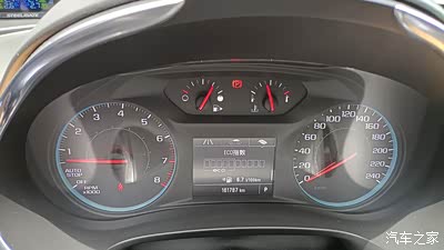

油耗也挺满意的,必竟我在上海开

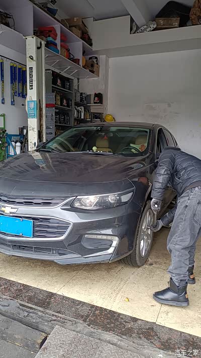

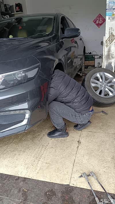

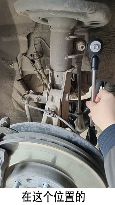

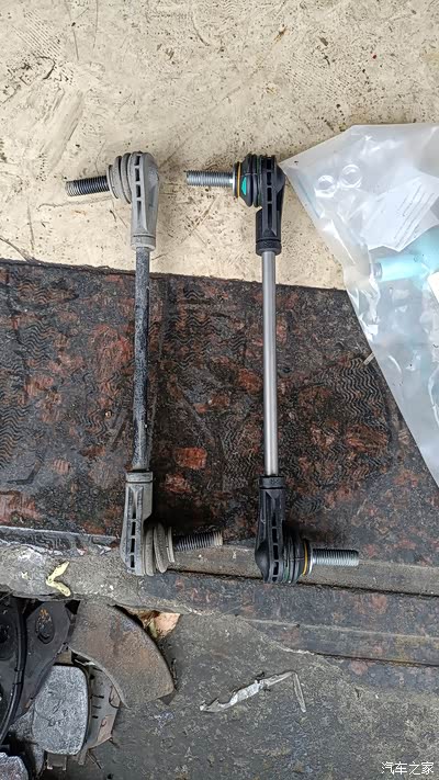

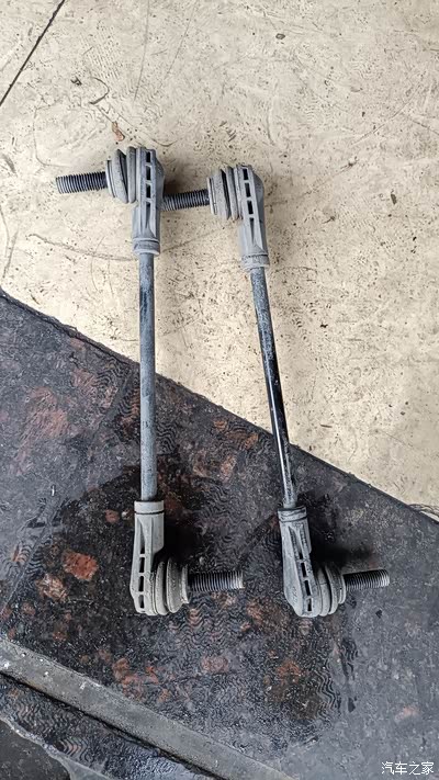

第一个问题:转方向时出现“咯,咯,咯”的声音,

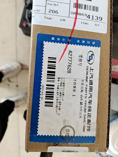

一打方向,就咯咯咯的响,其实就是前面的稳定杆间隙大了,更换解决

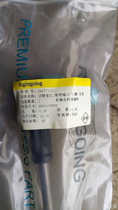

新旧对比
说是原厂,我也不懂![]()

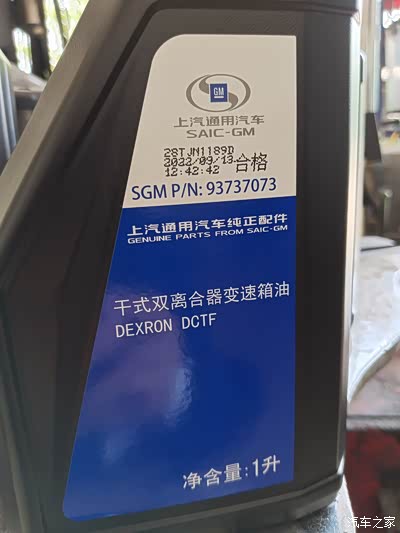

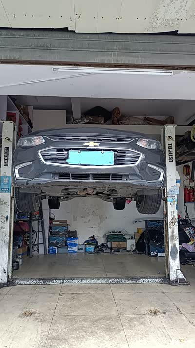

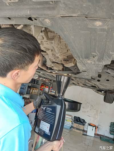

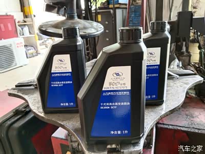

第二个项目:变速箱油更换
保养手册说全寿命的,其实不然,建议双离全车友还是6-8万就要换,我第一次换的油都是油泥的,因为这车没有滤网的,所以行驶一年多再换一次,当洗洗内部了,
这次放出来的油清澈多了,换油后,我感觉油门更跟脚了,不知道是不是我的主观感觉

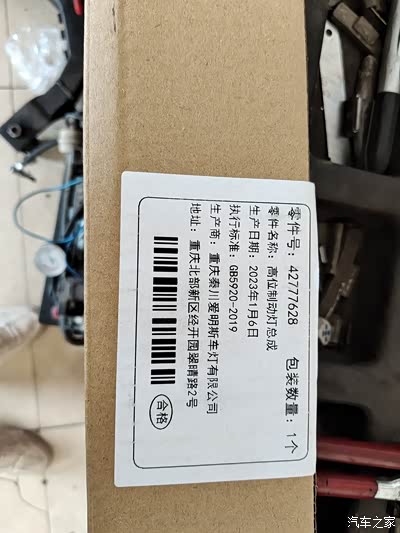

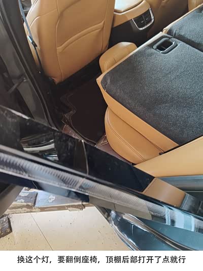

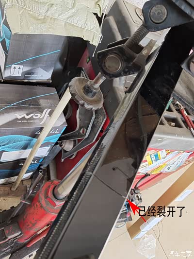

第3个问题:高位刹车灯更换
这这刹车灯,是设计缺陷,我已经换2个了,有个小窍门,就是安装时,螺丝用手拧紧,再用板手紧一点点就行,千万不能扳手拧的太紧,我的前面就是太紧导致断的
