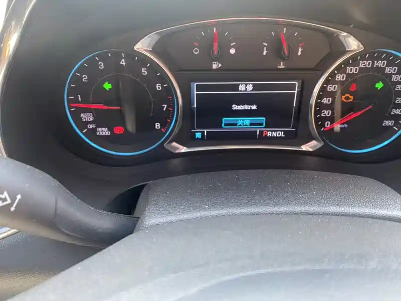

迈锐宝XL发动机控制与变速箱通讯故障
真的也是很尴尬所有的通病都碰上了这次还很严重高速正开的时候出现无动力然后持续几十次打火PRND档位灯灭车子给油不走就像被拉住了一样我看论坛上有好几个车友碰到过不知道如何修好的目前去了两家4s都没具体的方案打了导电胶还是没好

破解不了,和我朋友一样,直接换车了

我的也是这样,是变数箱的什么垫子坏了去4S店一说他们就知道了免费更换的半个小时搞定。

苍天啊,我也是差不多这个病,我还想把车慢慢开到路边;结果直接刹车都给我锁死了,你后来查到是什么问题吗?很多人说是变速箱

楼主,你有改装过什么东西吗?17款锐驰自己改装的仪表和中控屏 和你一个问题修了3次  变速箱电脑都换了也不行,后面就该的仪表和中控屏拆了换回原来旧的就好了,说是电路问题
