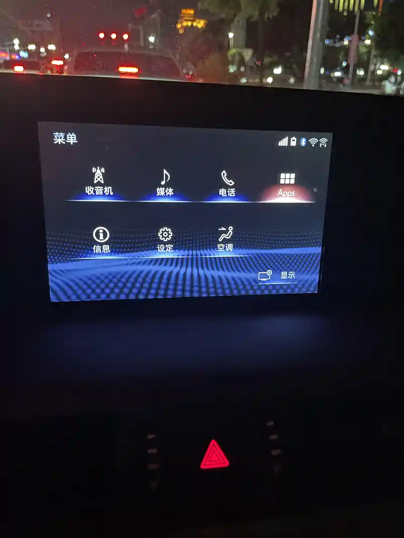

6,没有升级之前是这样的

显示是APPS,没有Carlife。
点击这个APPS进去之后,可以连接《趣驾精英》。
