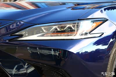

我的ES,矩阵式三眼大灯,就是帅,一对大灯能直接改变一台车气质![]()
当时花了2.3万软妹币![]()

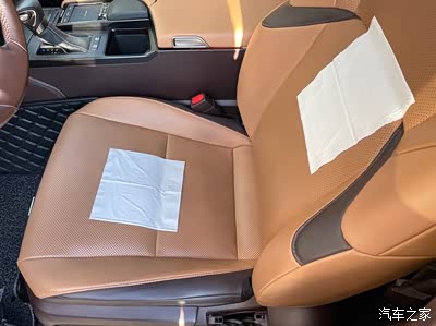

大中午到达目的地,下午2点半,也是非常热![]()

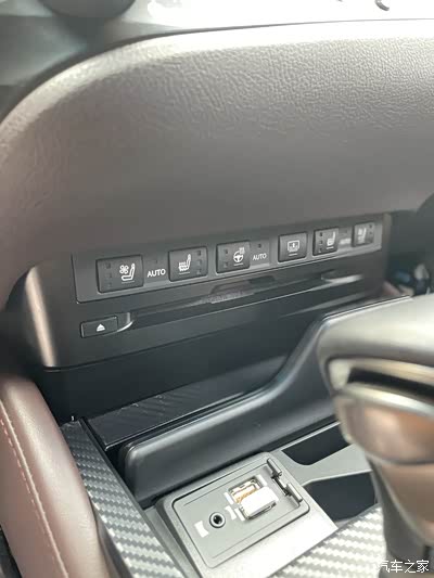

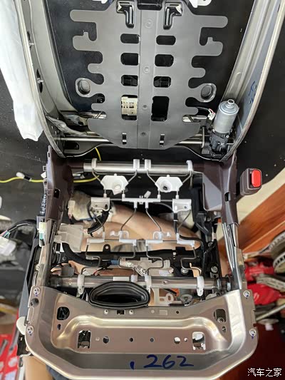

更换上行政版开关总成![]()

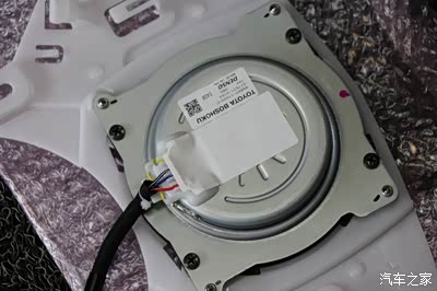

风机,丰田电装风机
正品无误

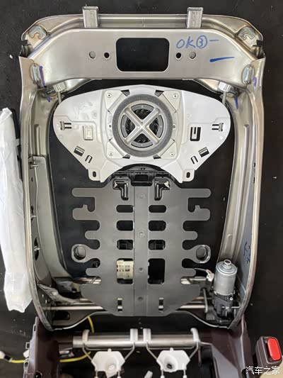

背部电机风机
底部电机,风机

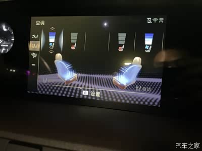

装完上车,效果非常好,可以自动联动原车空调![]()
空调管家激活,和原车一样。作业完成。
