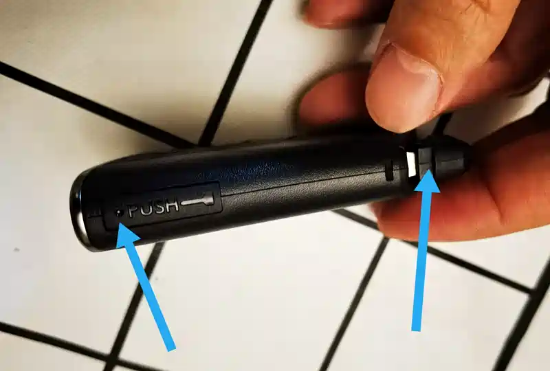

1、按左边蓝色剪头指的圆点,拔出右边蓝色剪头指的机械钥匙。
2、用机械钥匙头插入下面蓝色箭头指向的黑槽,轻轻一扭,钥匙即可打开。
