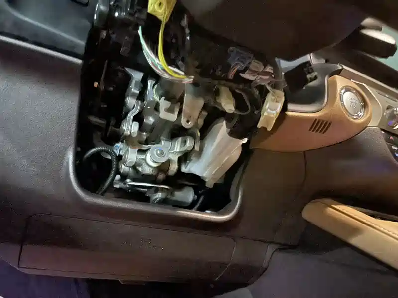

方向盘游丝下面看着还行吧 尽量做到无损 晚上照片拍的不太清楚。卖家线有点长还没有规整好。有机会白天拍点。
二抹彩虹加热功能有了
这个孔插不进去 没办法只能换到最边上一个
工具还是比较齐的
这个是小灯的线压个端子并到这个插头里面。
下班回来 焊3个端子 找朋友要了一对4p插头 尽量做到无损对插
