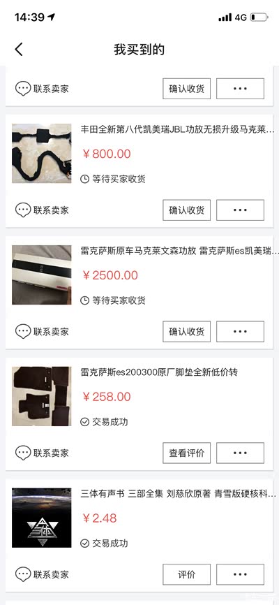

步骤1.当然是兵马未动粮草先行。先在闲鱼上买老款的马克功放和线束。PS:闲鱼上卖功放的不少,但是适配19款ES的线束却很少,所以买之前大家一定要问清楚卖家是否适配哈。
总共花费3300
,PS:同是三体迷的车主一定要捧场哦
