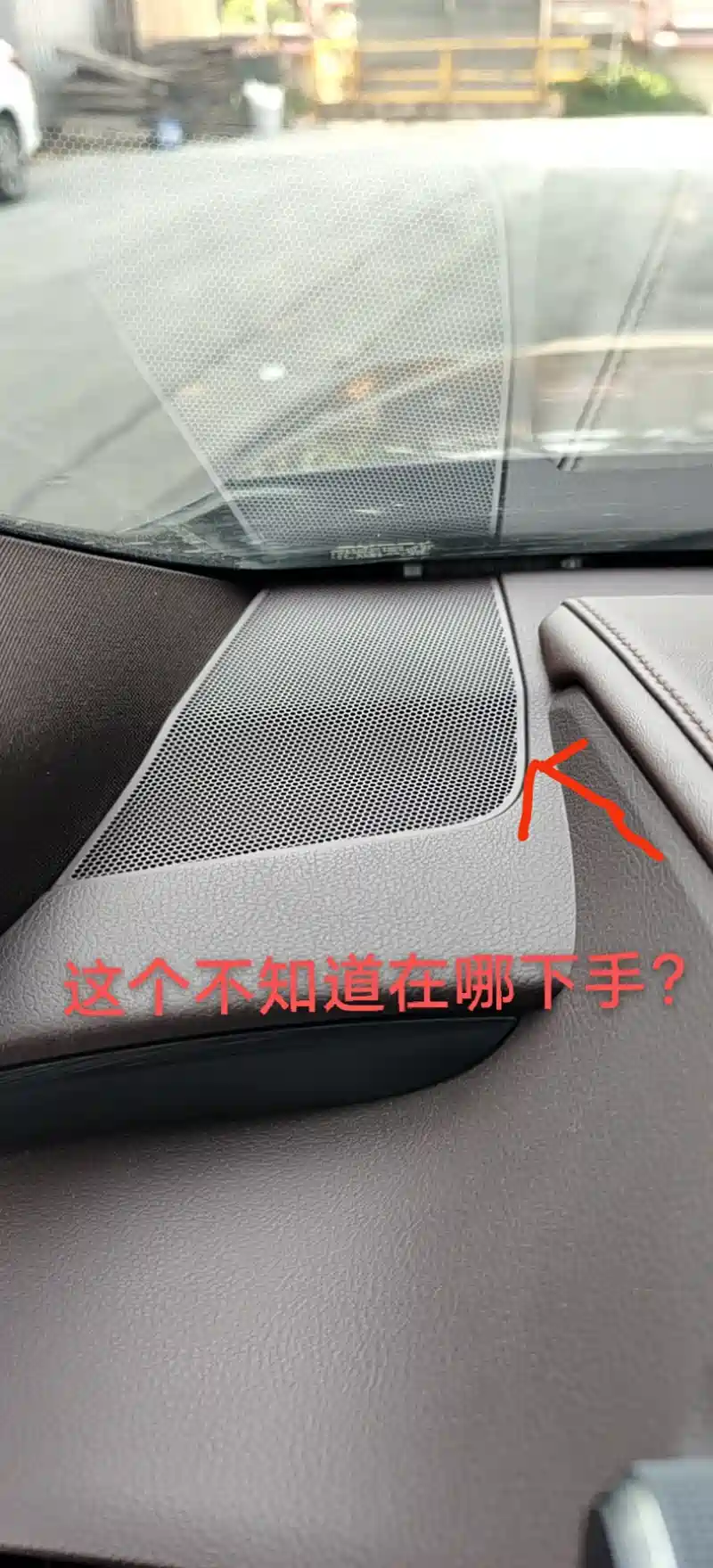

仪表台从这个角度慢慢翘起来即可。
中置从这里翘起来。
