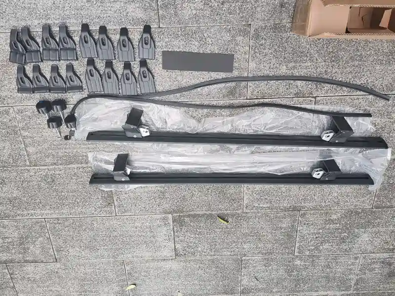

1,买横杆
        挑了很久,研究了类似车型比如凯美瑞装行李架,咨询了卖家这种玻璃车顶能不能装、怎么装,最后买了一对轿车用的虎爪横杆。图片如下:
全套图
可移动卡扣固定装置
截面图片,看着还算厚实
