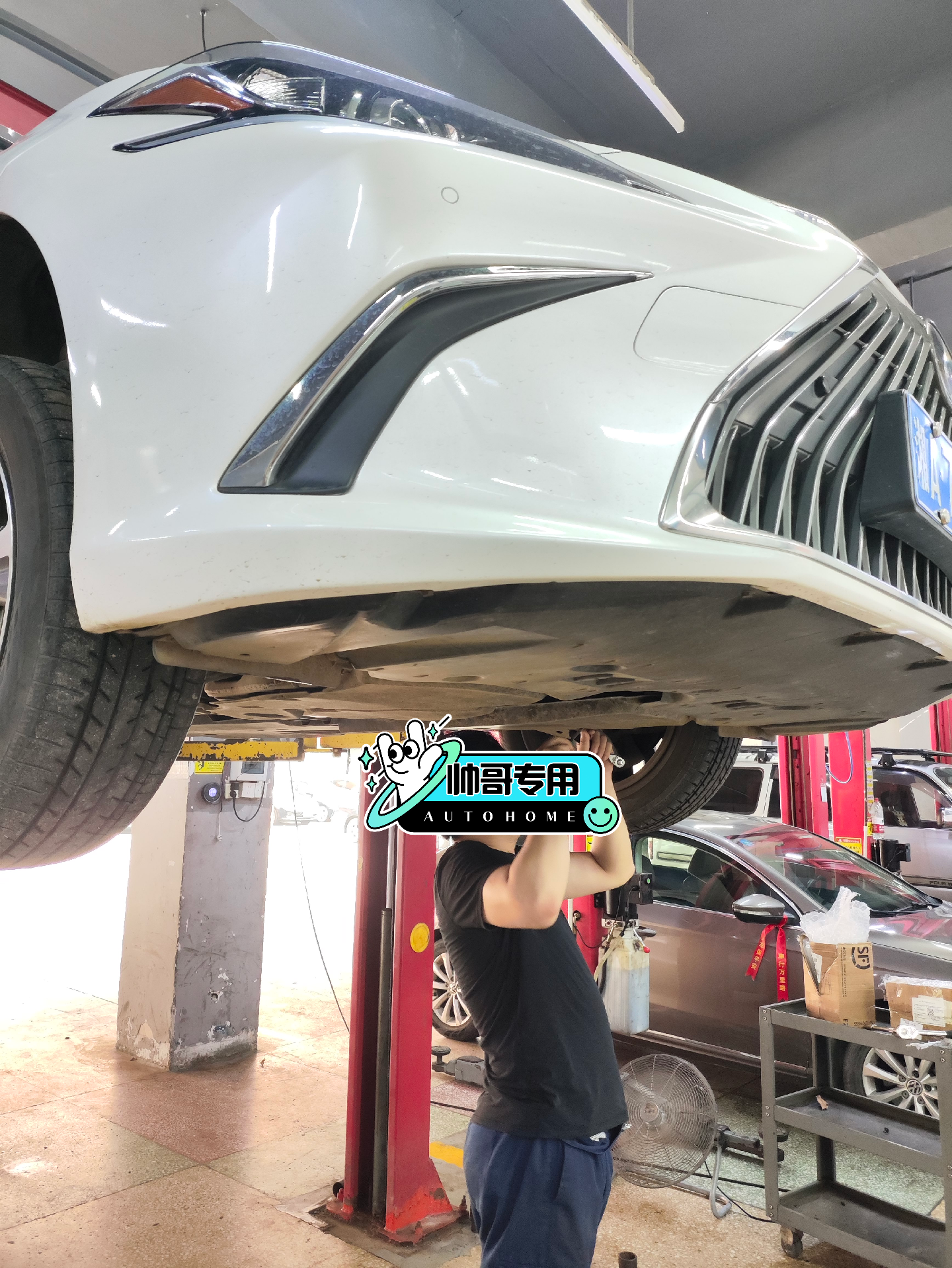

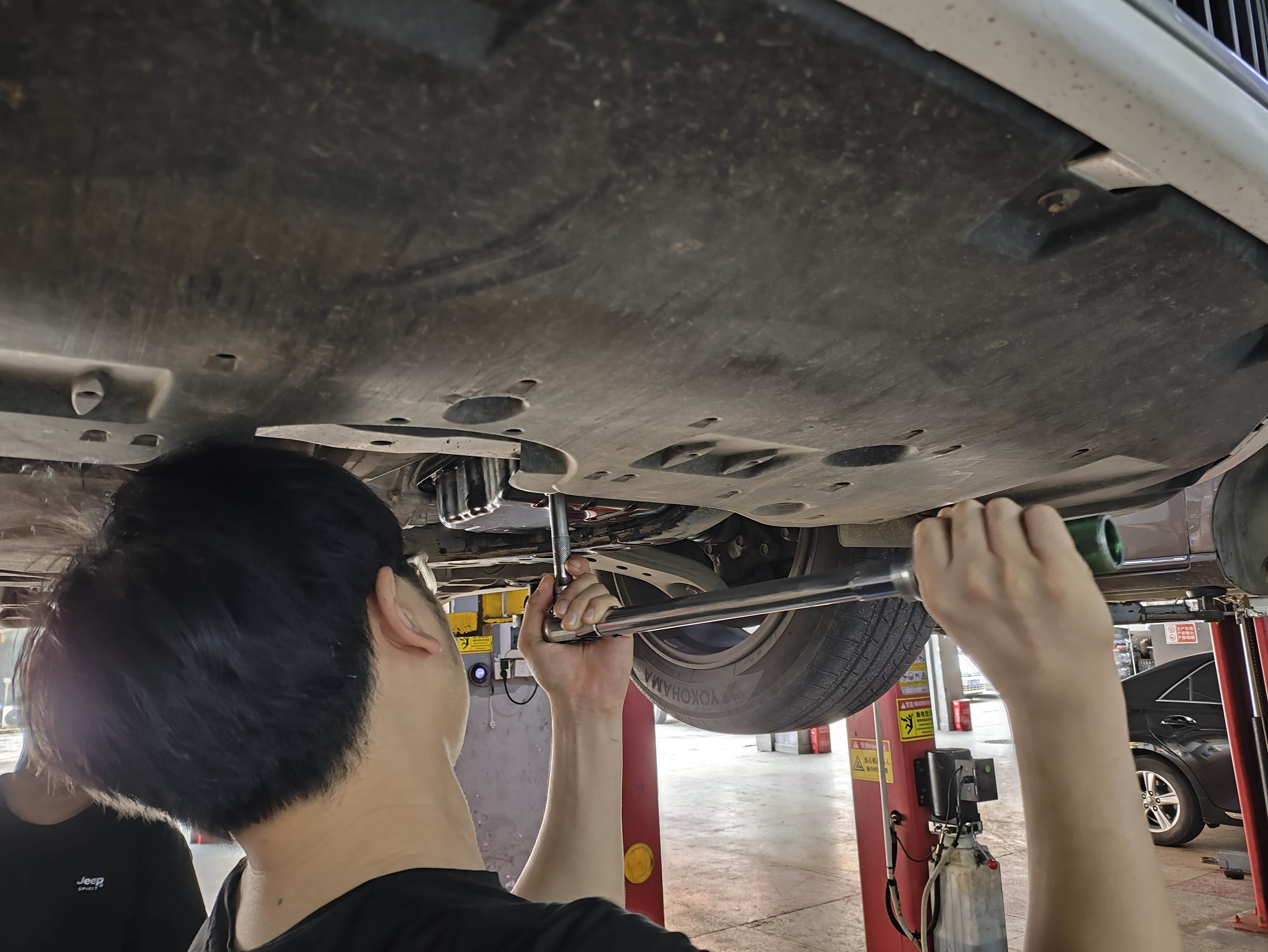

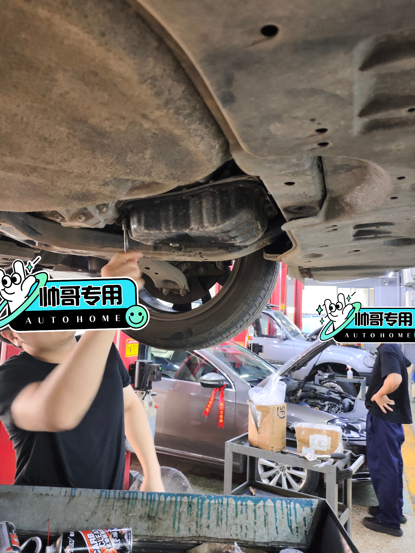

①先把车举起来拆下护板▼
①先把车举起来拆下护板▼

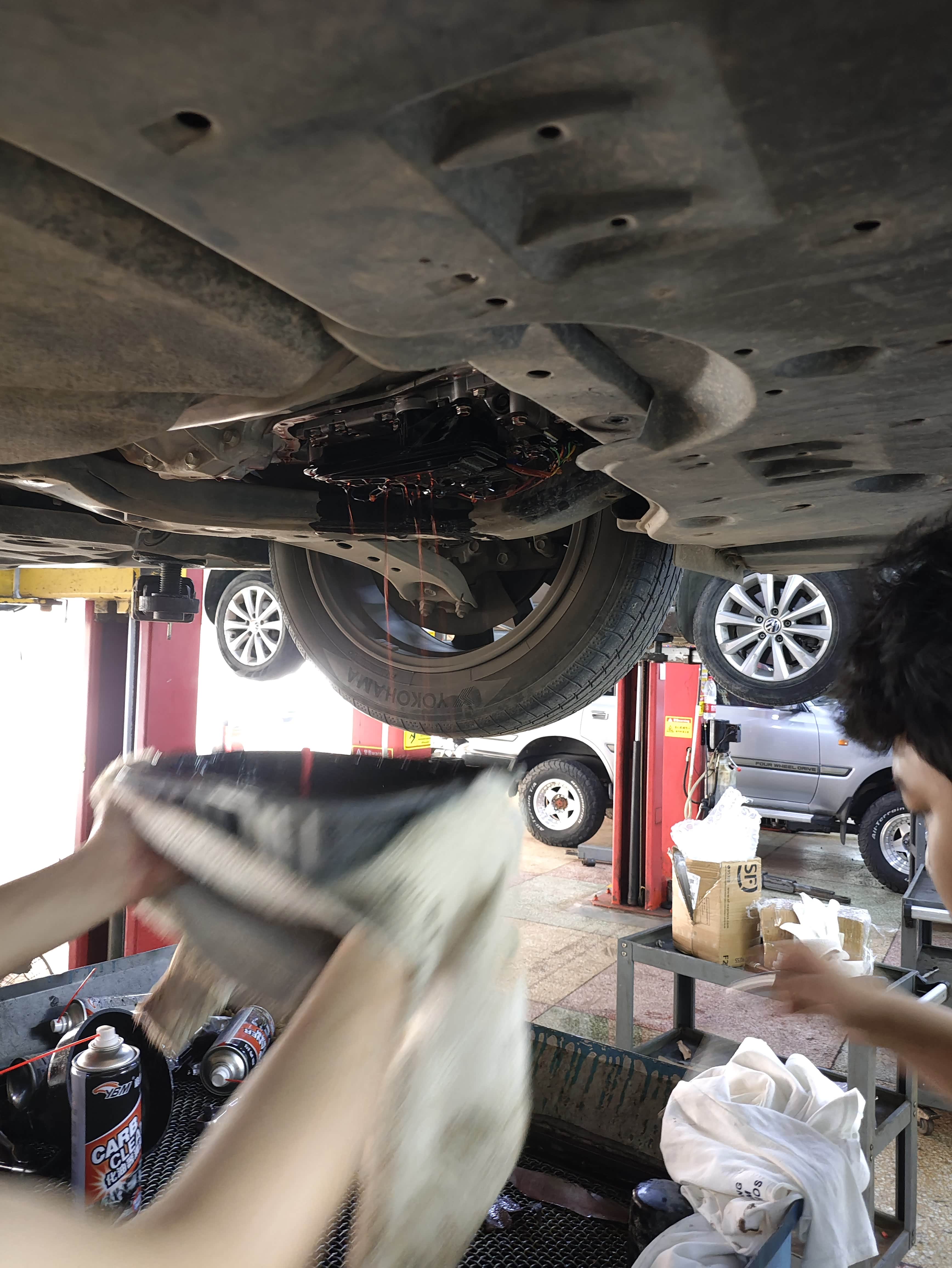

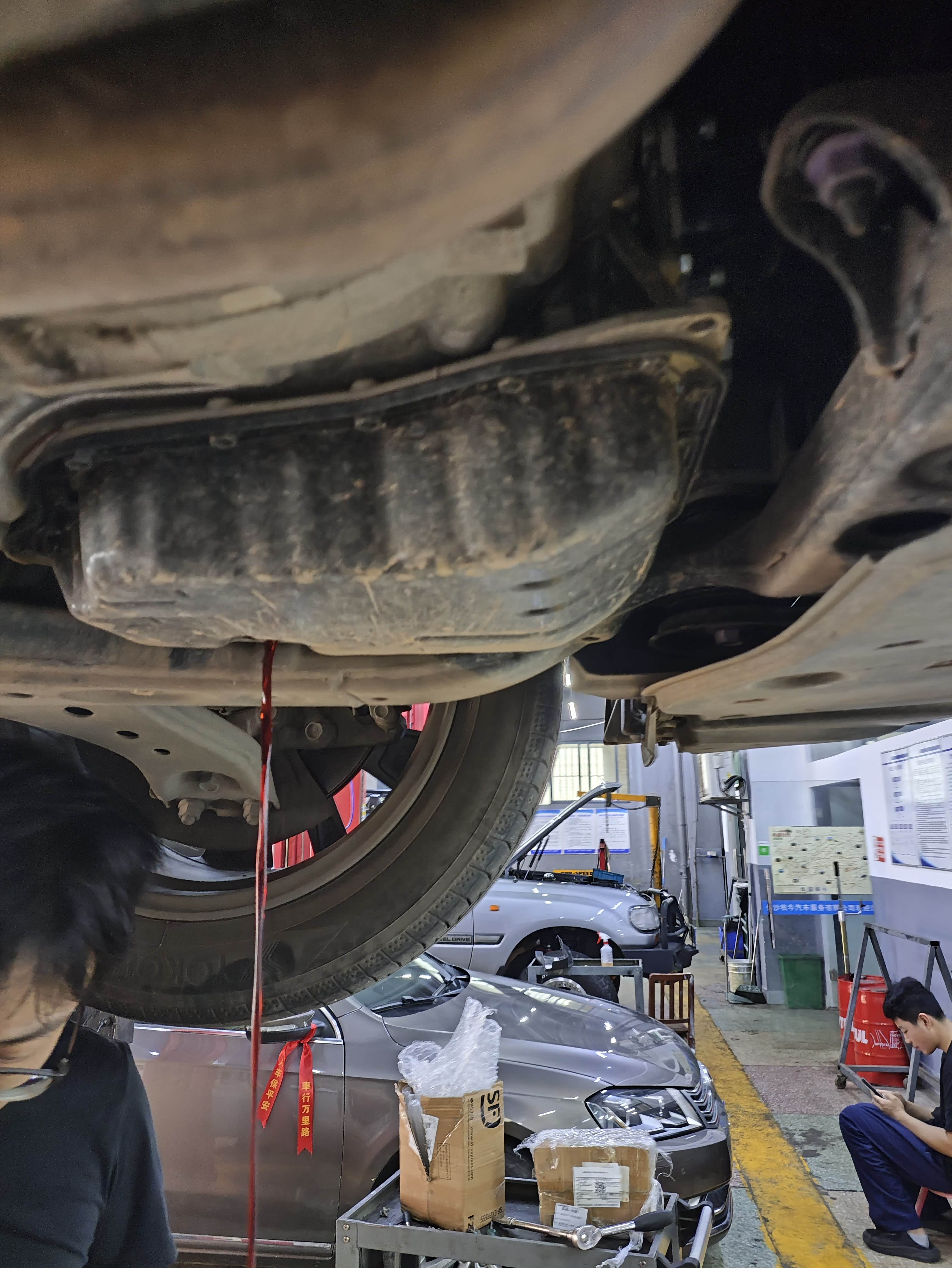

②拧开放油螺丝开始放变速箱油▼
看起来颜色也还不错,但其实跟新油比起来,新油的红色更加鲜艳。

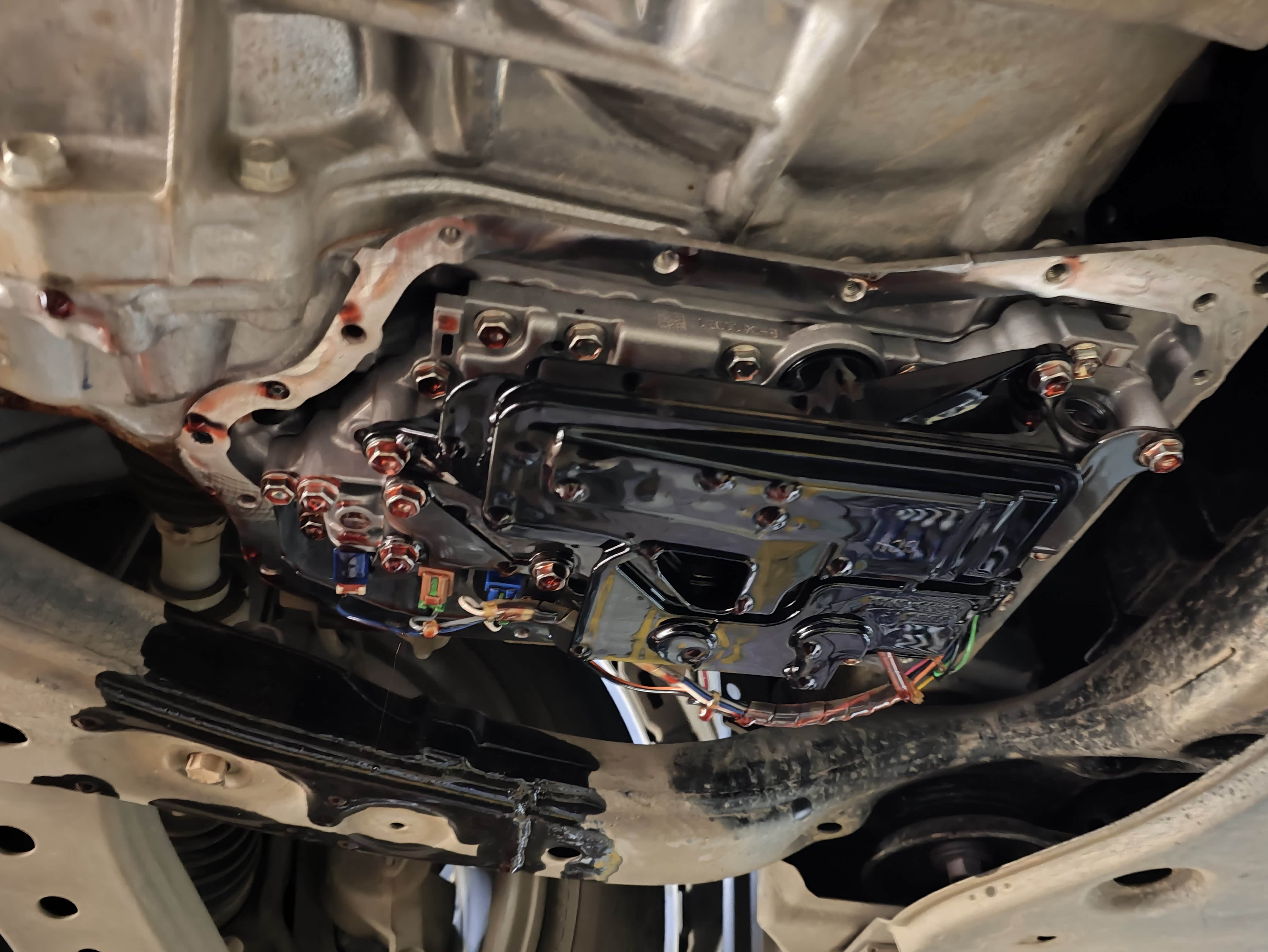

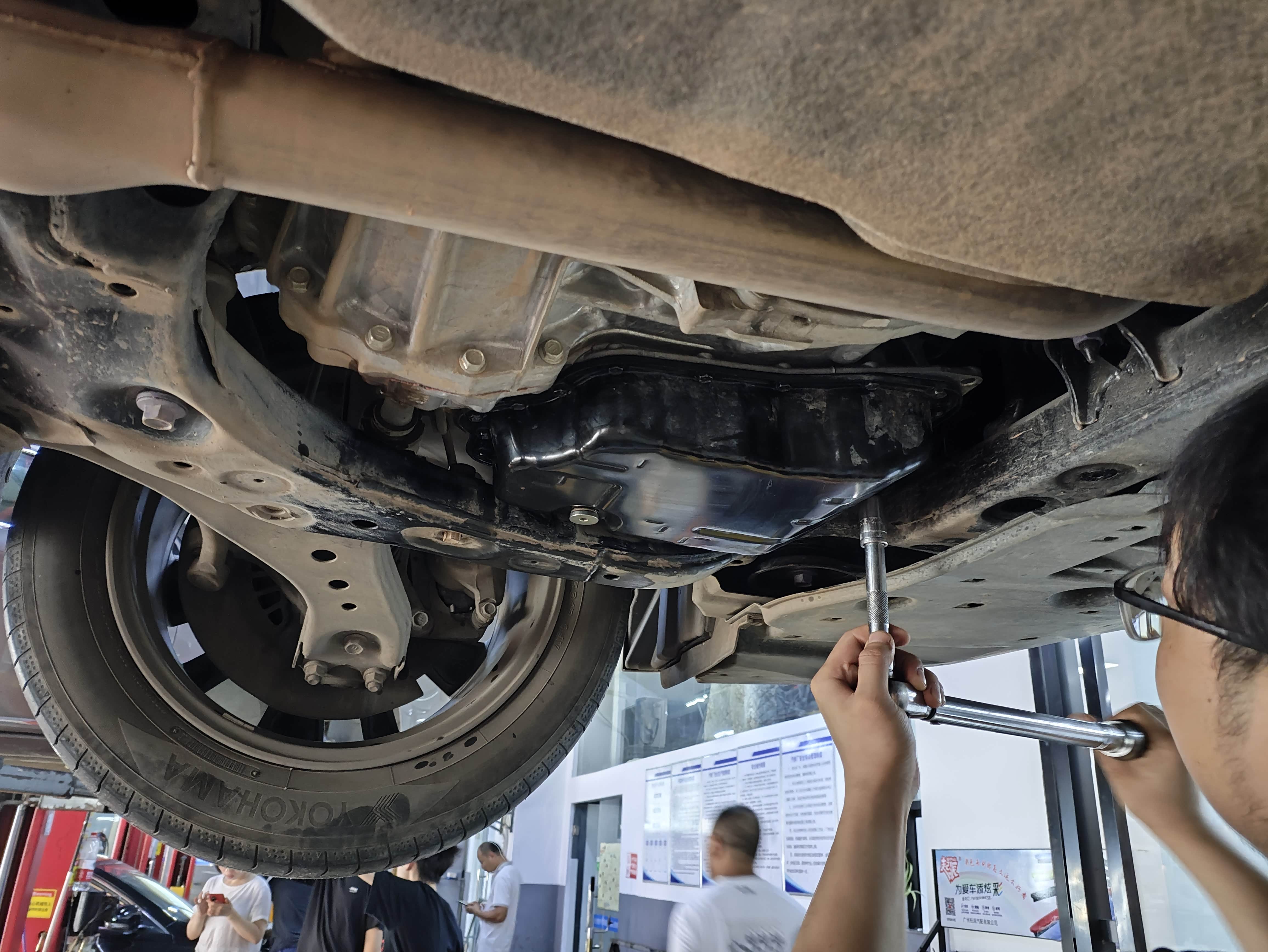

③放完油开始拆油底壳螺丝▼
③放完油开始拆油底壳螺丝▼

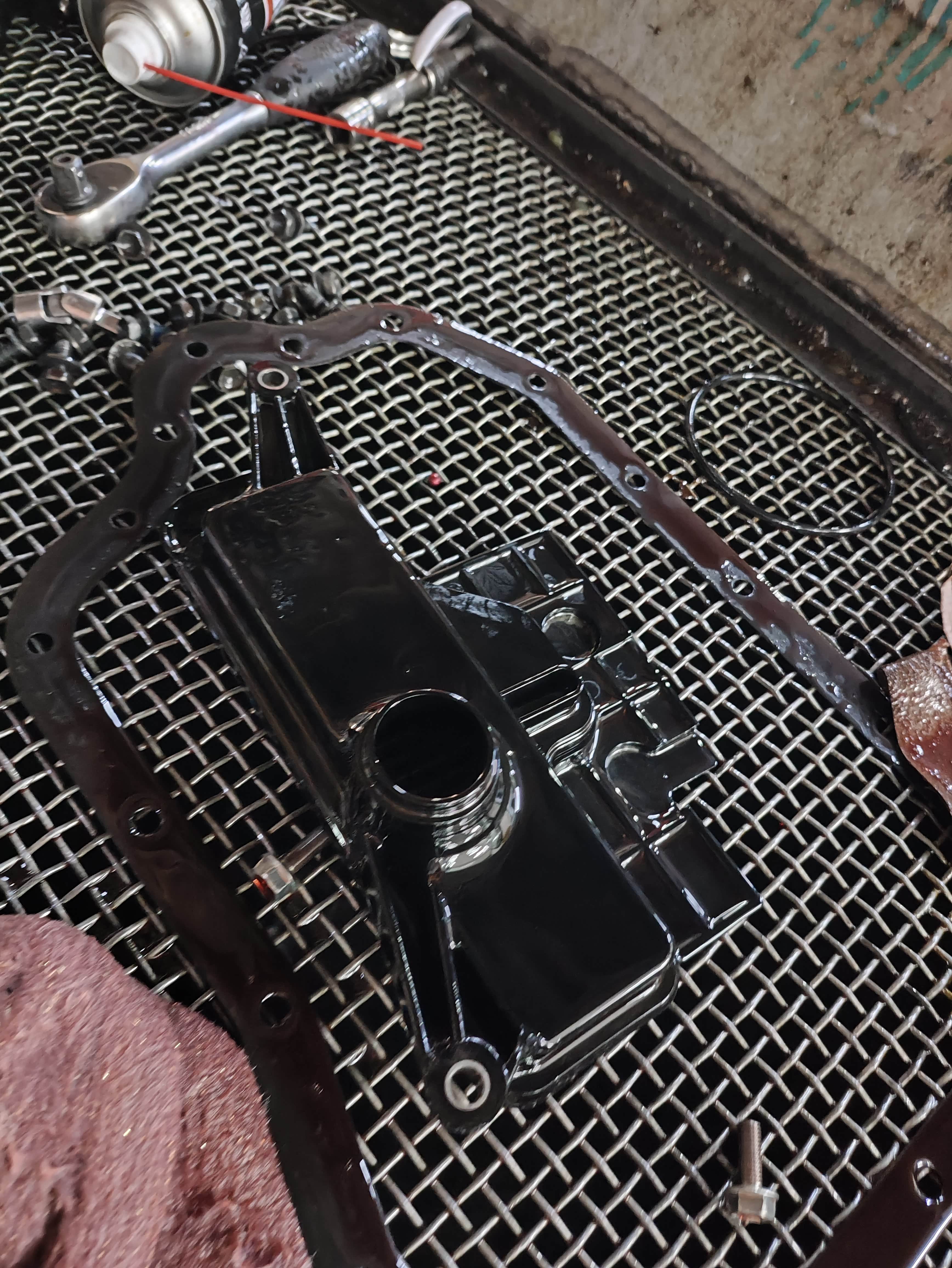

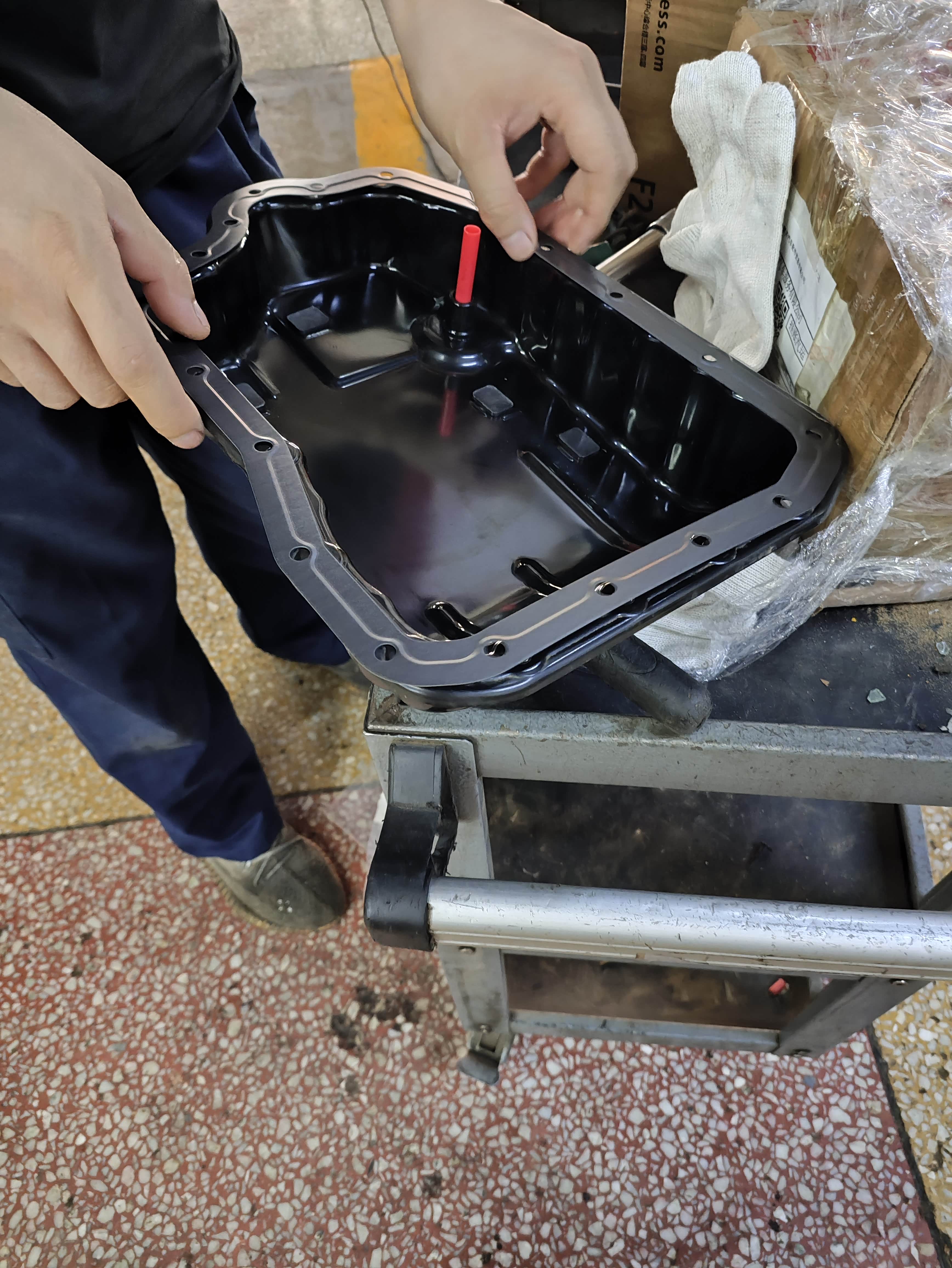

④拆下油底壳▼

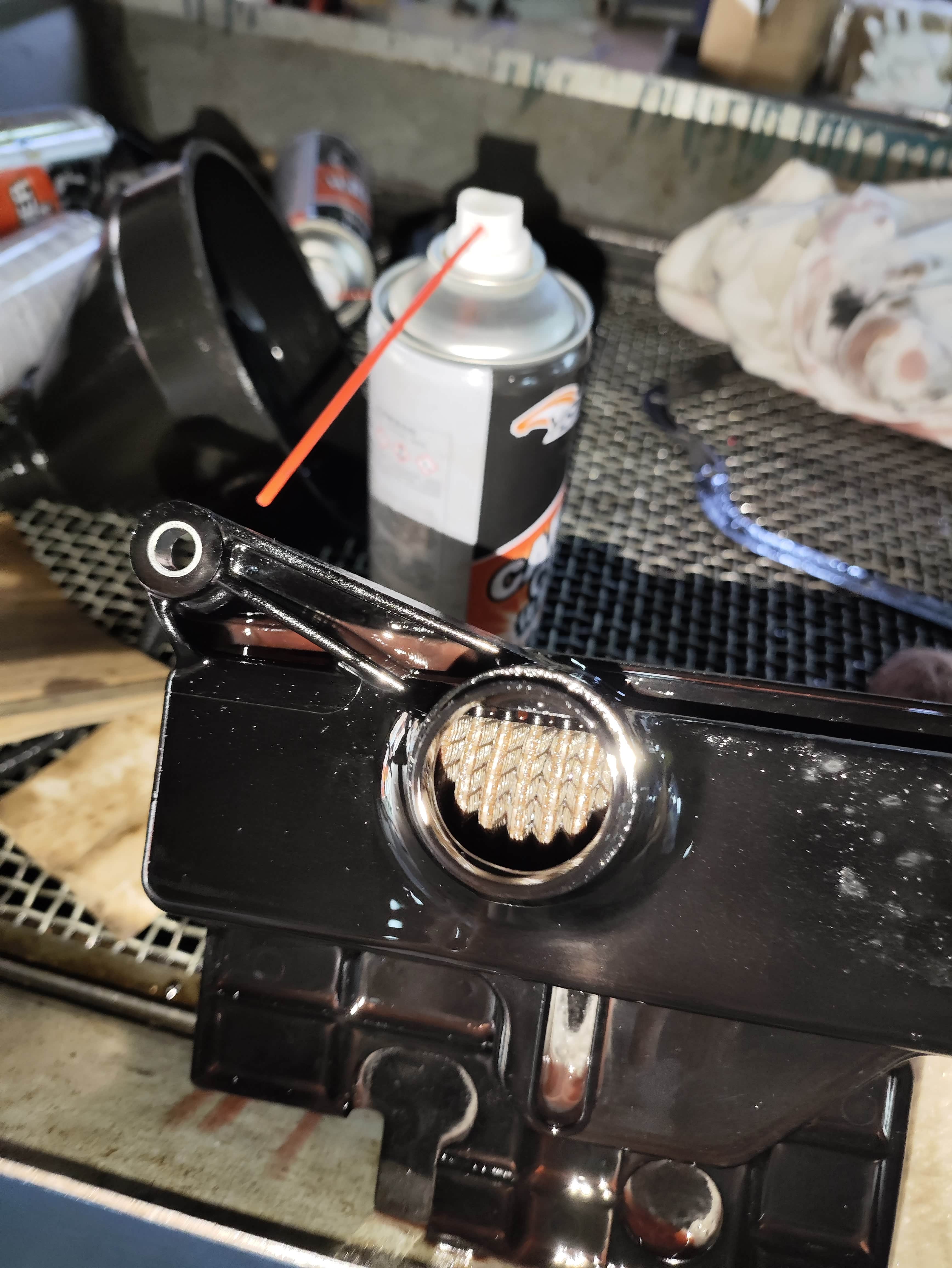

拆完油底壳,还有一个滤网▼
⑤接着拆下滤网,滤网还是有点脏的▼

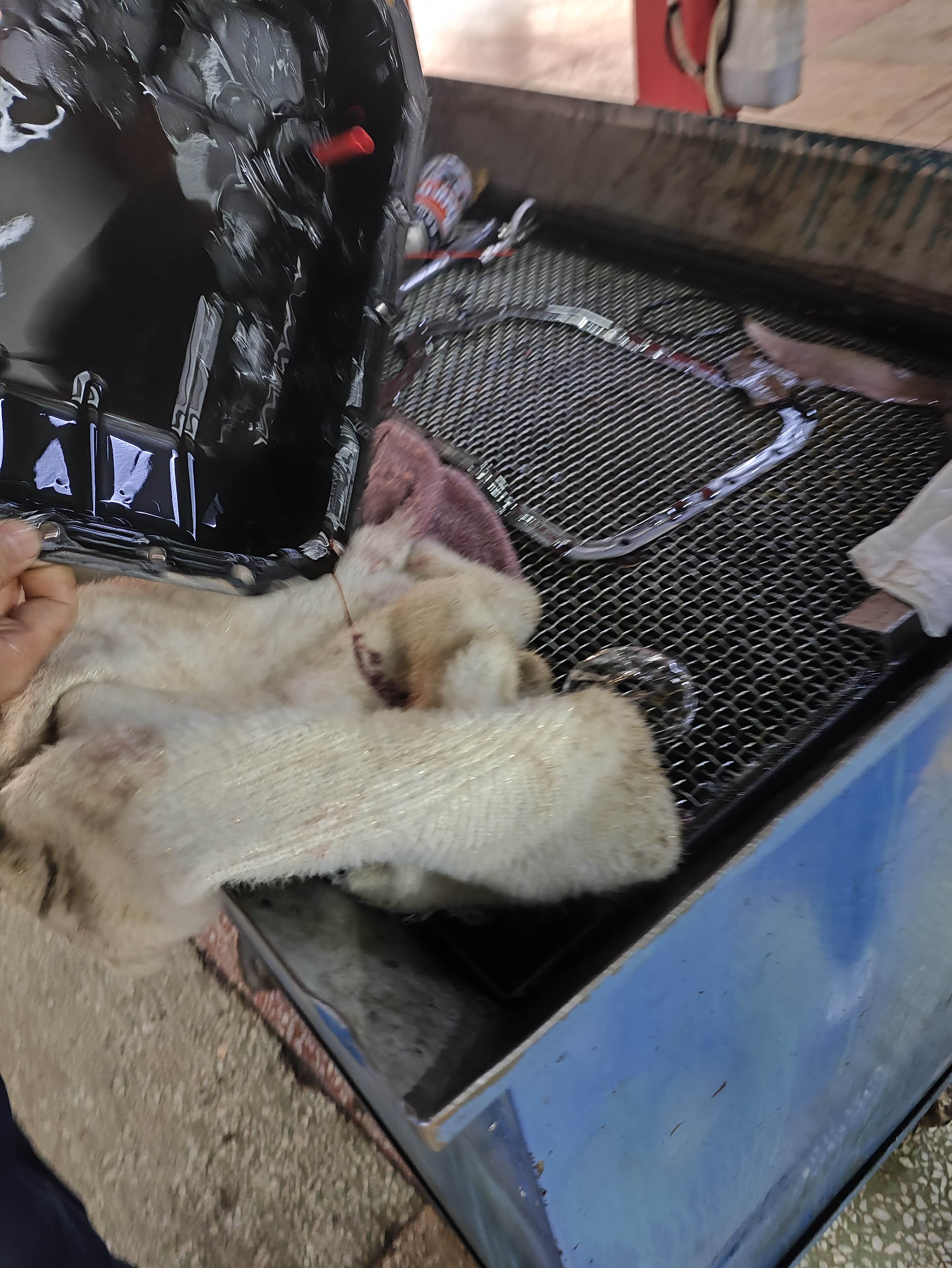

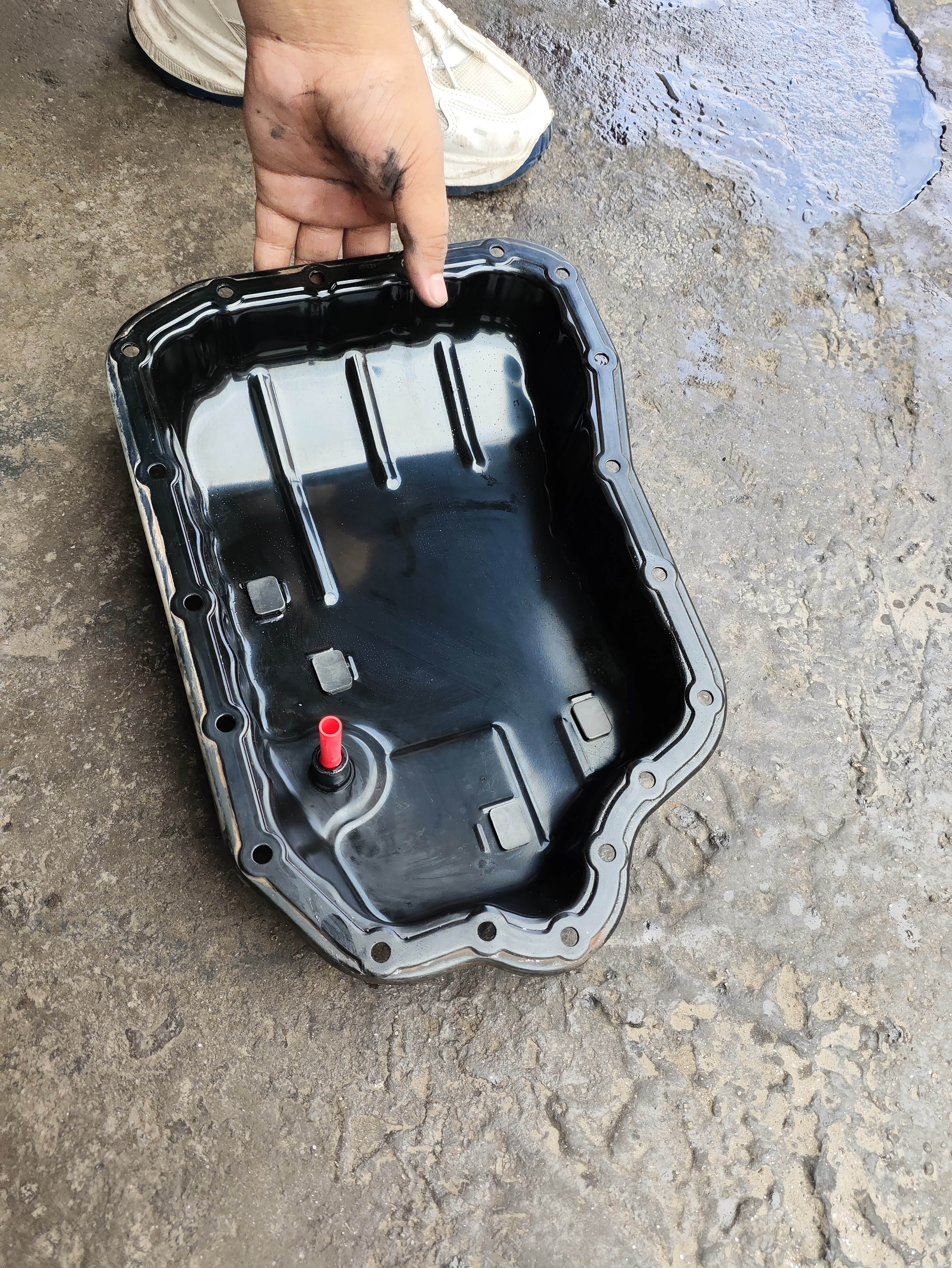

⑥师傅已经把油底壳和里面的吸铁石清洗干净▼

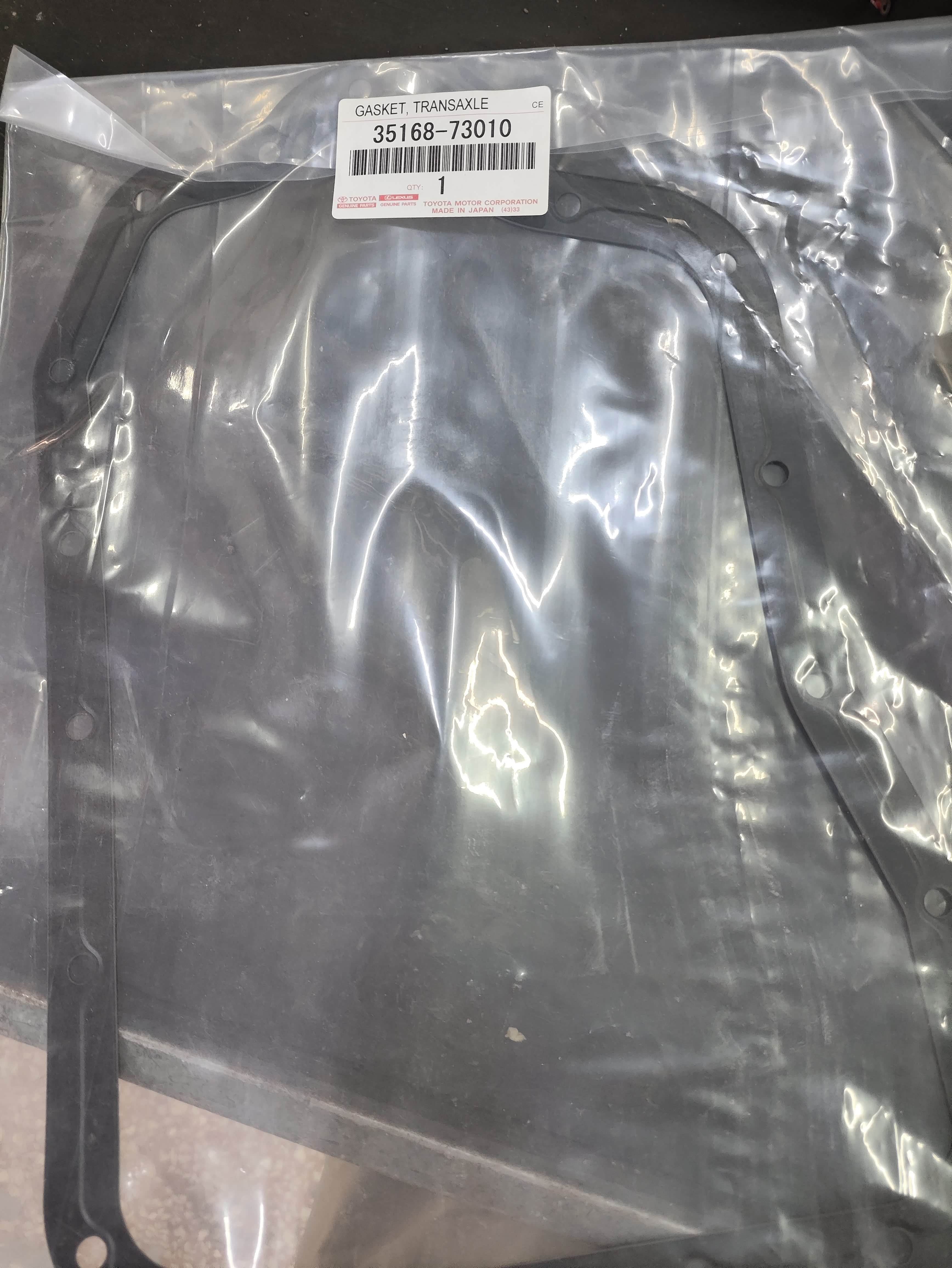

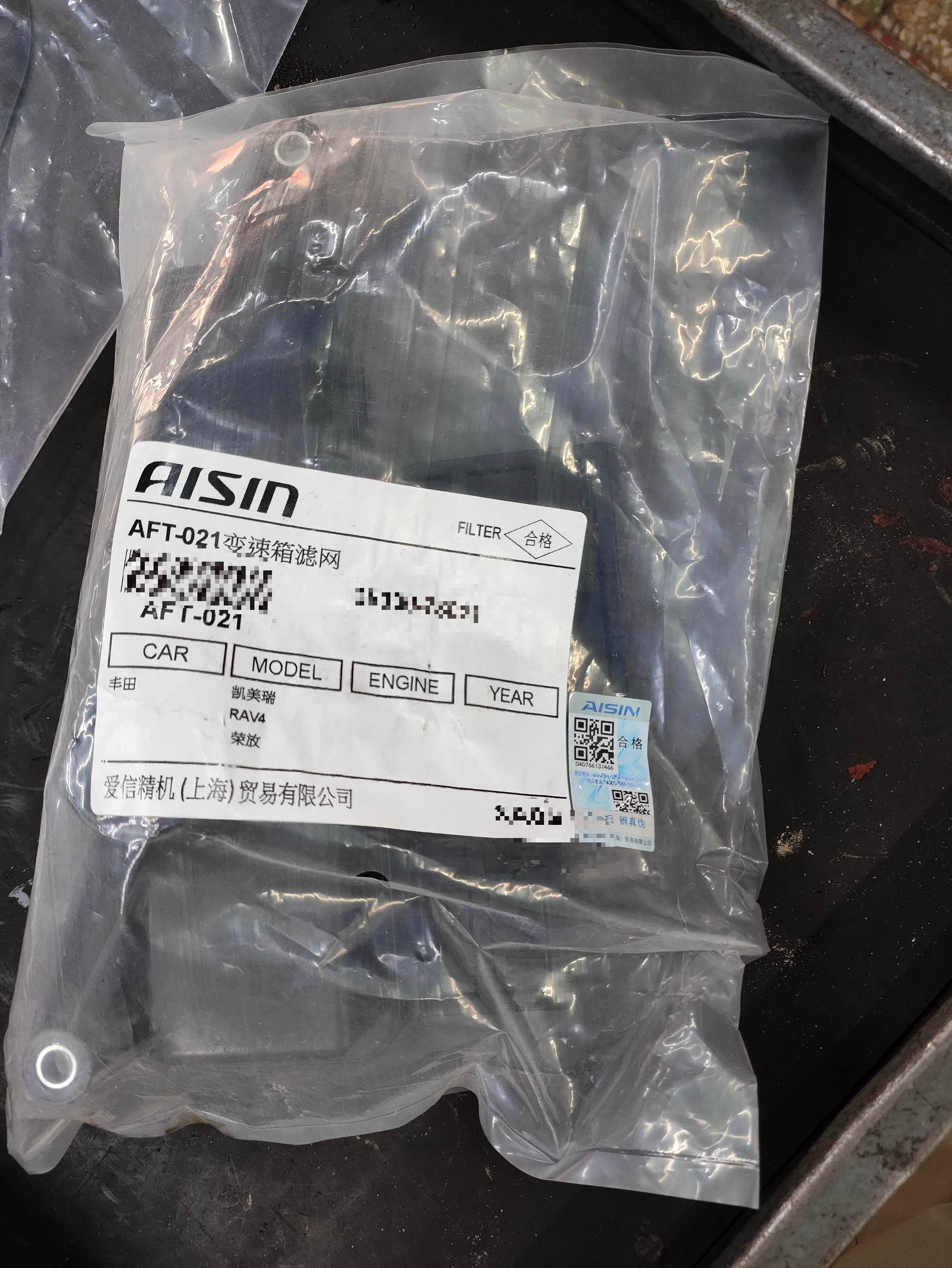

这是新的滤网和油底壳密封垫圈▼
⑦安装新的密封垫和滤网▼
⑧给油底壳螺丝打扭矩▼
好像滤网螺丝是10Nm,油底壳螺丝是20Nm,不知道对不对

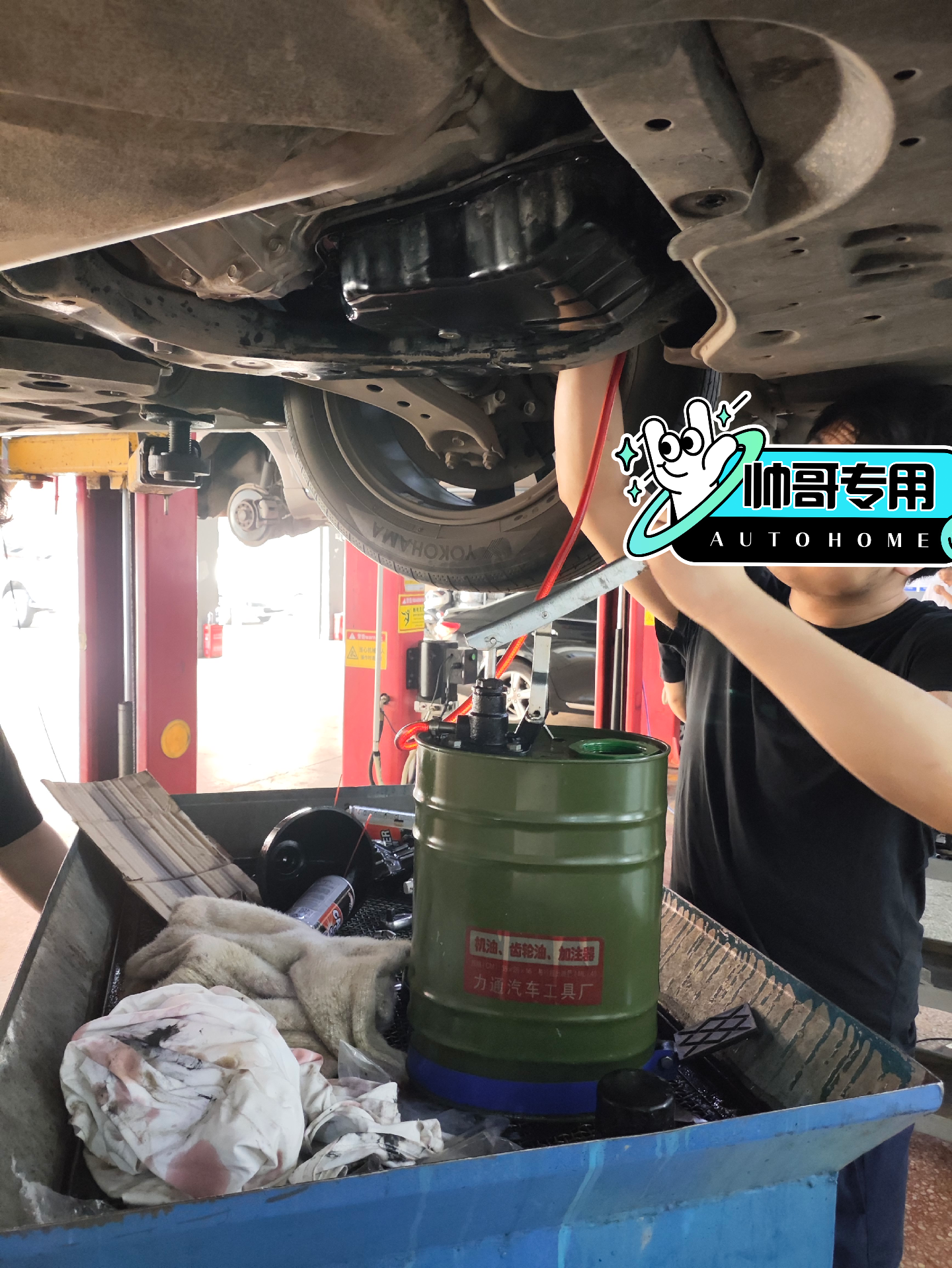

重力换油,4L足够了
⑨接下来把油倒进一个容器里,开始加油▼
⑨接下来把油倒进一个容器里,开始加油▼
⑩加完油后把车降下来,发动机点火→每个档位挂一遍→再把车升起来→拧开放油螺丝检查油位(油是呈水柱状流出来就表示多了,一直放到刚变成滴流状就拧紧)

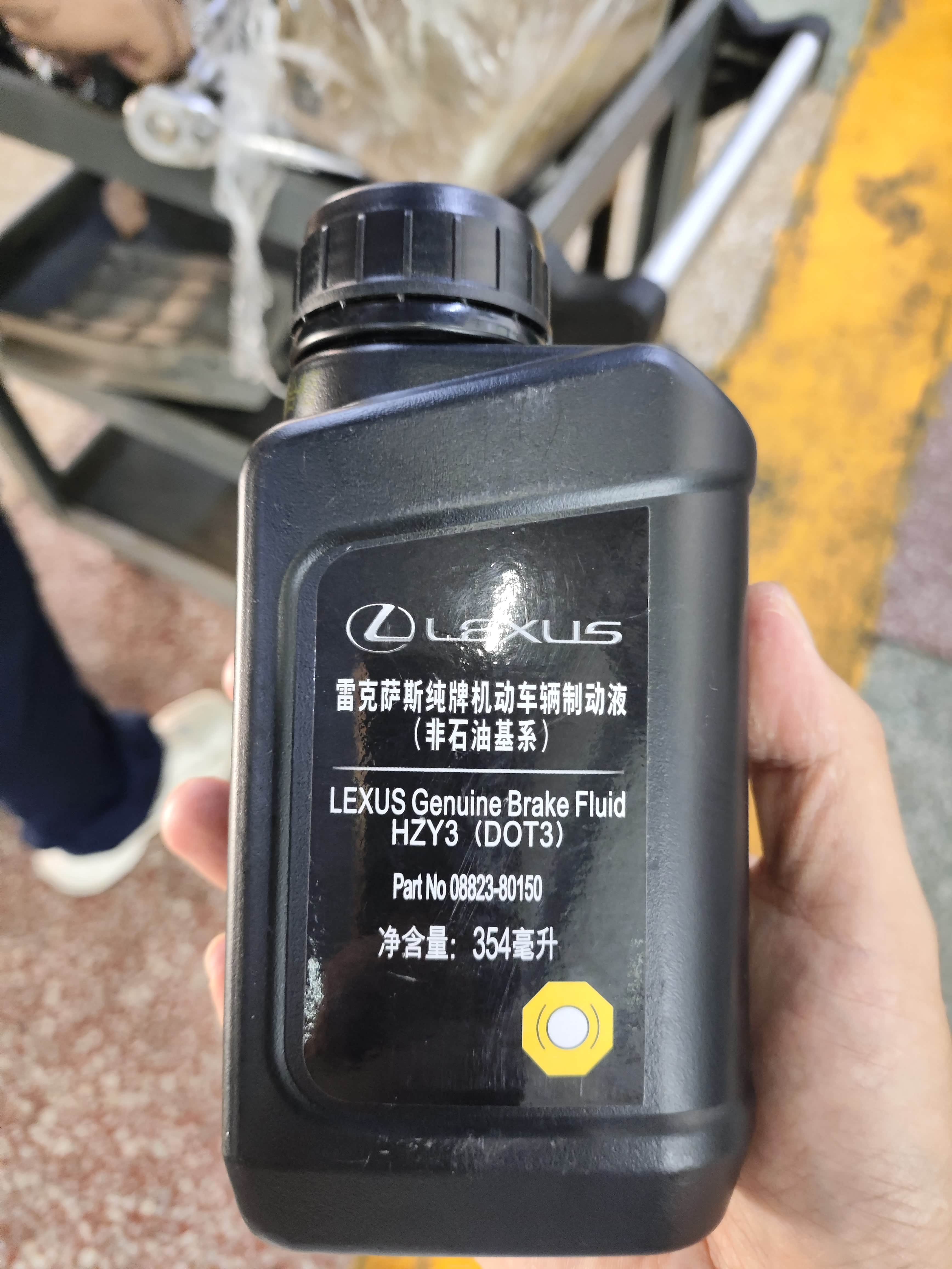

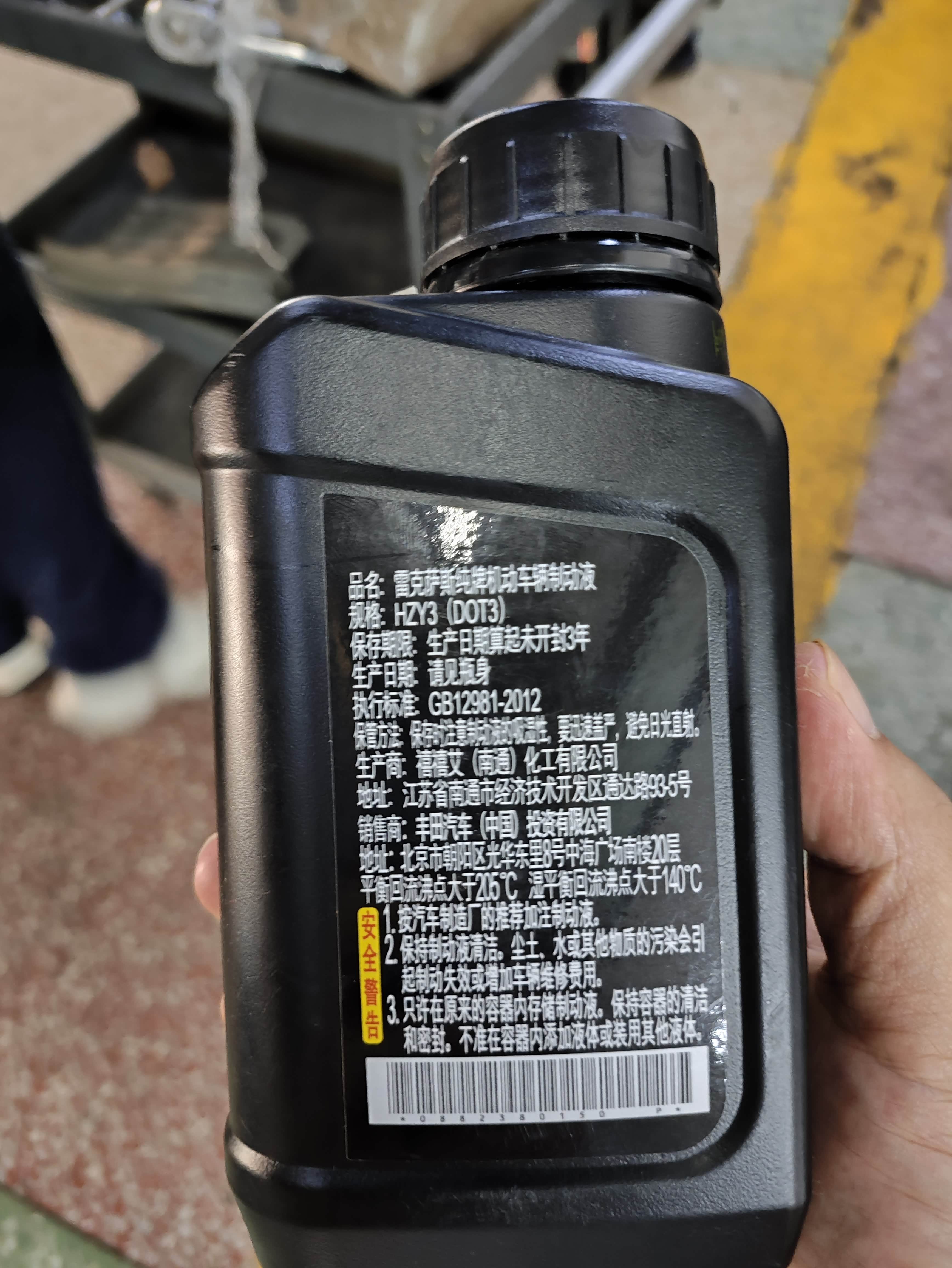

接下来是更换刹车油,有2年8个月没换过了(手册要求每2年更换一次),用的这种▼
过程忘记拍了,大致流程就是打开机舱盖,把车升起来,一个师傅在上面倒新的刹车油,另一个师傅在下面用一个吸的东西分别在4个轮子内侧的排油孔吸出旧油,用了3瓶刹车油。
