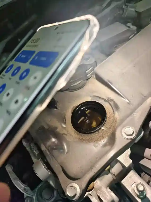

300h一直在4s保养,目前6万多公里今天一看全部油泥而且好多,让你怀疑所谓的免费保养就是坑,当初加价买的真的是不值。。。怪不得那么多烧机油原来是4s良心太黑

这是机油加注口?

我全程店里免费保养也是油泥🤣

每次开的距离太短了吧

我ES200全程4S保养到9万公里不经意看了下机油加注口,也很多油泥,当初还买的终身免费保养,果断弃用原厂机油,换了一次壳牌,一次美孚ESP,用了2次了,油泥已经被消融了一部分了

楼主多少公里保养一次?每5000公里保养一次会不会好一些。

传闻4s的机油很垃圾?
AugustineShieh 关禁闭 已屏蔽
主要是三个原因造成的:
1. 雷车原厂机油品质一般,机油论坛的Way神都测过,确实很一般,连丰田都不如,因为丰田的是收费的
2. 换油周期太长,这款发动机有机油增多情况,即时间长了汽油混进去了,也会造成机油过早衰减氧化。
3. 使用喷油嘴清洗剂或者其他燃油宝,也会造成积碳溶解后污染机油。
2025-05-30 17:48 来自河北 回复

4S免费油5000换掉或者出4S就换掉

真实的原因是2点:
1.空气滤芯更换不及时,平均车速好的情况下,一年更换一次空气滤芯即可,平均车速低于20,那半年必须更换一次了,空气滤芯就是过滤空气中的粉尘和杂质,更换不及时,就产生油泥!雷车空气滤芯免费保养周期是第4次和第8次才换,那是针对国外的车况;
2.机油更换不及时,纯牌020衰减曲线是在7000公里附近,平均车速高于30,以公里数到达为准,平均车速低于20,那就以时间到达为准,举例--每天行驶20公里,平均车速高,30分钟可以跑完,平均车速低,60分钟跑完,实际前者发动机运行了30分钟,后者发动机运行了一个小时;
业余的说法:全合成1万公里换,完全都不考虑发动机的工况和空气的质量还有滤芯的寿命。
2025-06-03 13:20 来自湖南 回复

加燃油宝了?

有一点油泥是正常的,4s也不会是假机油 。这种多半是低速、短途多了,发动机工况差,建议5000公里或6个月换机油。,

说不定更本就没有换机油

自吸的还是日系没必要太用心,正常原厂机油肯定没问题(我们这有个小鬼开个卡罗拉因没钱6年没保养都没有机油了,洗洗干净照样没坏),当然德系或法系的1.6自吸也不会坏,越简单越耐用

混动的车,保养前能不能用普罗菲的发动机清洗剂?这个车想让它怠速运转10-15分钟还不太好办

补差价换用0W16的机油应该会好些。
