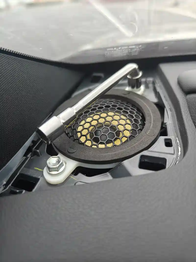

2)音响改装初步方案-针对弱点,无损替换喇叭
仪表台中音部分的喇叭,对整个音响系统起着很关键点的作用。因此可以先换仪表台三个高中音喇叭,不需要拆车门,喇叭罩子一掀开,自己动手就能更换。大家不用去找马克了,100%假。另外,雷车的仪表台并不是标准的3寸喇叭,所以市面上大部分3寸的中音喇叭并不能够直接放进那个洞里。楼主花了18年的精力,终于找到了雷克萨斯能用的仪表台喇叭,定制发烧全频中高音喇叭(沃尔沃宝华同款黄盆)。前面提到了,仪表台是高中音喇叭,这个喇叭的频率响应是150-15khz,完美覆盖高中音全频,阻抗4欧与原车匹配,功率30瓦先锋功放推起来毫无问题,最关键的150hz-15khz的超级宽的频率响应,这才是一个高中音应该有的样子。喇叭使用聚酰胺支架,玻璃纤维增强的特殊音盆,稀土钕磁铁,镀金端子,全是人民币的味道。

无损替换仪表台喇叭
替换好的样子
这边也是替换好了
