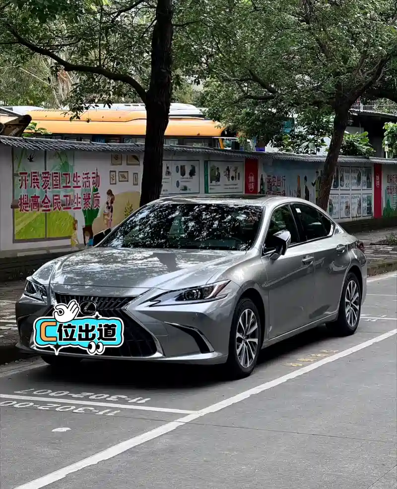

车型介绍:我的这款车是雷克萨斯es200,23款es卓越,24年一月提的车,到现在也开了9个多月了,实际是没有23款的,只有22款和24款,因为22款后没有改款,一直到24年才改款的,但是汽车之家里面是有23款的选项的,所以我就说是23款了,下面发一张我爱车的照片。
还是很帅的
