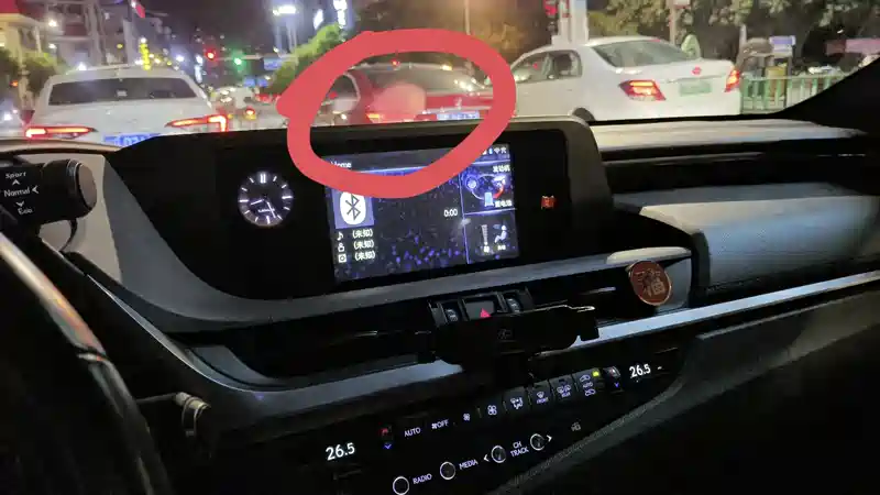

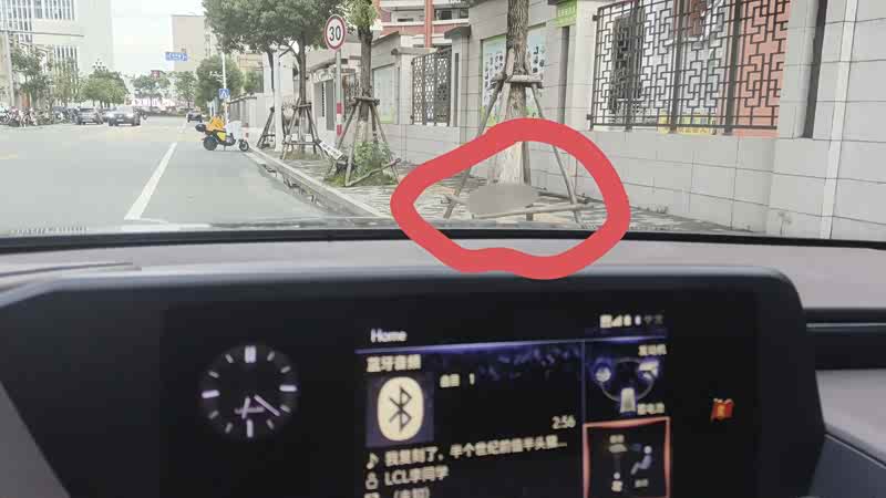

20款es300的车,行车挡风玻璃中间下面有雾气,影响安全
幸福的图图仔006
0浏览 · 2024-09-23 22:53· 发布于福建
这个问题去4s店做了检查他们说这是通病,发现只要开内循环,前挡风玻璃仍然有冷空气往玻璃上吹。请问一下es的车友们是不是都是这样的情况?

这不仅是这款车的通病,而是所有有空调的车的通病,因为前档下面那个出风口始终都有风出来。只能里面起雾就开AC,外面起雾开雨刷

我的车也会出现这种起雾的问题,只要空调温度低或者下雨天都会出现,但是温度调高点或者吹下玻璃就好了。

内循环加auto

开个前挡吹风就行了的

开外循环就好了

把前档风关了,只对脸吹,就不会了,刚开车我也是
