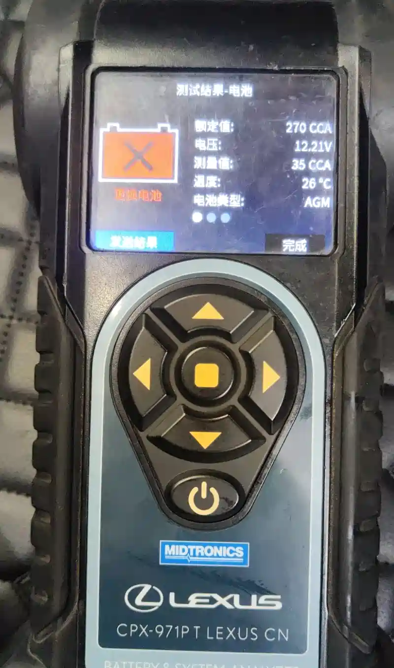

雷克萨斯ES300,提车一年,保养时喜提后备箱蓄电池故障,全车无任何改装,也没有停车熄火长时间听音乐等损害电池的行为,质量这么差的吗,一年就坏了,虽说2年内免费更换,但是2年以后呢,一年换一次也不正常啊,车友们,遇到过这样的问题吗?

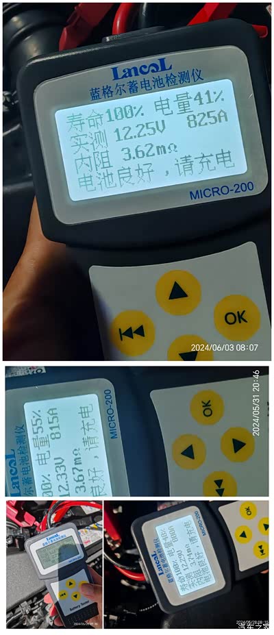

这个测试结果得打个问号?换个店再测一下,额定值不对,类型也不对。疑点太多。本人正在监测电池消耗度,锁车休眠看看电瓶能撑几天

会不会是长期短距离行驶没有充到电呢

交车保养时,整车都正常开来吗?如果正常的话说明电瓶本身完好,是不是4S在保养期间的过度放电或其它的特别情况?我的车没有此类问题
